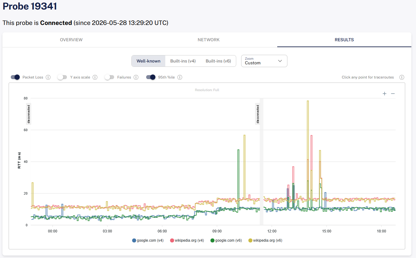

    Bspw. Probe #19341 zeigt jedenfalls auch einen Latenzanstieg zu Well-known-Zielen ab etwa heute 07:40 (UTC):
    2 Mal editiert, zuletzt von ::1 (28. Mai 2026 um 21:13)
    156
    695
    • 29. Mai 2026 um 11:44
    ::1 Interessante Infos vielen Dank dafür.
    Die Latenz der Probe 19341 hat sich wieder normalisiert.

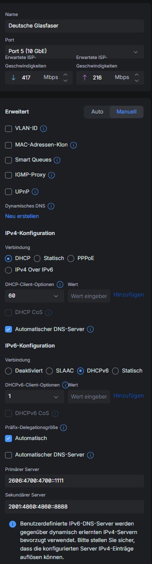

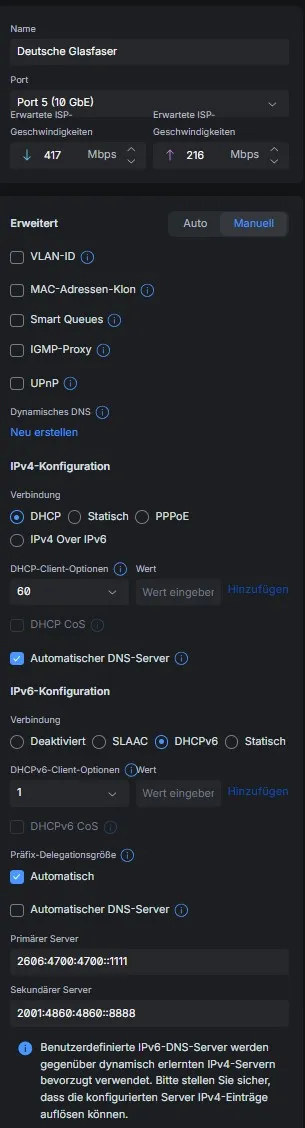

    Einstellungen in der UCGF sehen wie folgt aus:

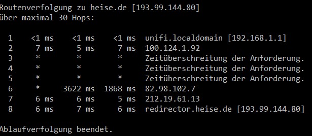

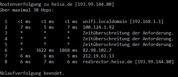

    Tracert heise.de gibt dies aus:
    tracert -6 heise.de wird nicht aufgelöst.

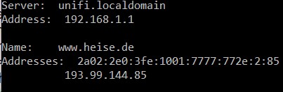

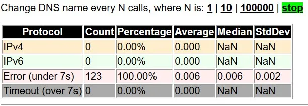

    Ergebnis von nslookup:

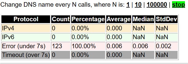

    Happy Eyeball zeigt dieses:

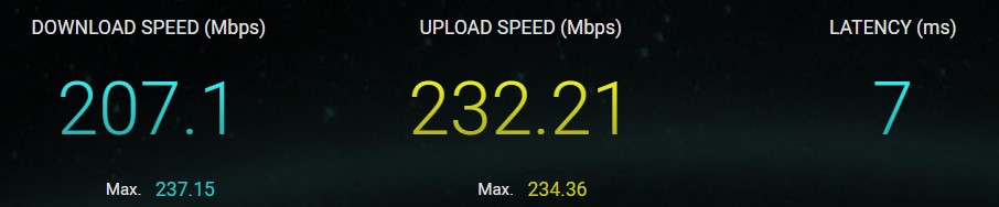

    Speedtest (speedof.me) braucht etwas, kommt aber dann:

    Wie finde ich das mit Prefix raus?
    Die Probleme treten bei WLAN und Verkabelung auf.
    Schreibe gerade auf einem PC, der per Ethernet verbunden ist und die Probleme zeigt.
  • Jitter77
    16
    • 8. Juni 2026 um 15:00
    Könnte noch die Ausgabe von ipconfig posten, falls das hilft.
    • 8. Juni 2026 um 15:14
    mtr zeigt auf jeden Fall schon Probleme beim ersten Hop, also in deinem Heimnetz. Die solltest du zunächst in den Griff bekommen. Wenn der erste Hop schon merkwürdige Fehler zeigt, ist es enorm schwierig, einzuschätzen, was danach im Netz des Anbieters passiert, zumal sich die Werte nach dem ersten Hop nicht mehr verschlechtern.
    Zitat von Jitter77
    IPv6
    Unable to resolve hostname
    Das ist auch ein kompletter Widerspruch. Zunächst der Fehler, dass bei IPv6 der Hostname nicht aufgelöst werden kann, und dann der Beweis mit nslookup, dass genau das problemlos geht? Da könnten auch wieder die Paketverluste im Heimnetz zugeschlagen haben: Die erste Namensauflösung ist schief gegangen, weil die Pakete auf dem Weg zum Router verloren gegangen sind.
    Da musst du erst mal dran. Danach alles weitere.

    Das sollte dir der Router verraten.
    Anschließend am Rechner schauen, welche konkrete Adresse für das Endgerät gesetzt ist.
