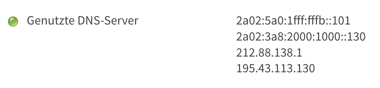

  • ab78ni
    23
    • 31. März 2026 um 07:46
    In der Fritz!Box habe ich alles automatisch stehen...
    DNS-Server sind die hier:
    3.635
