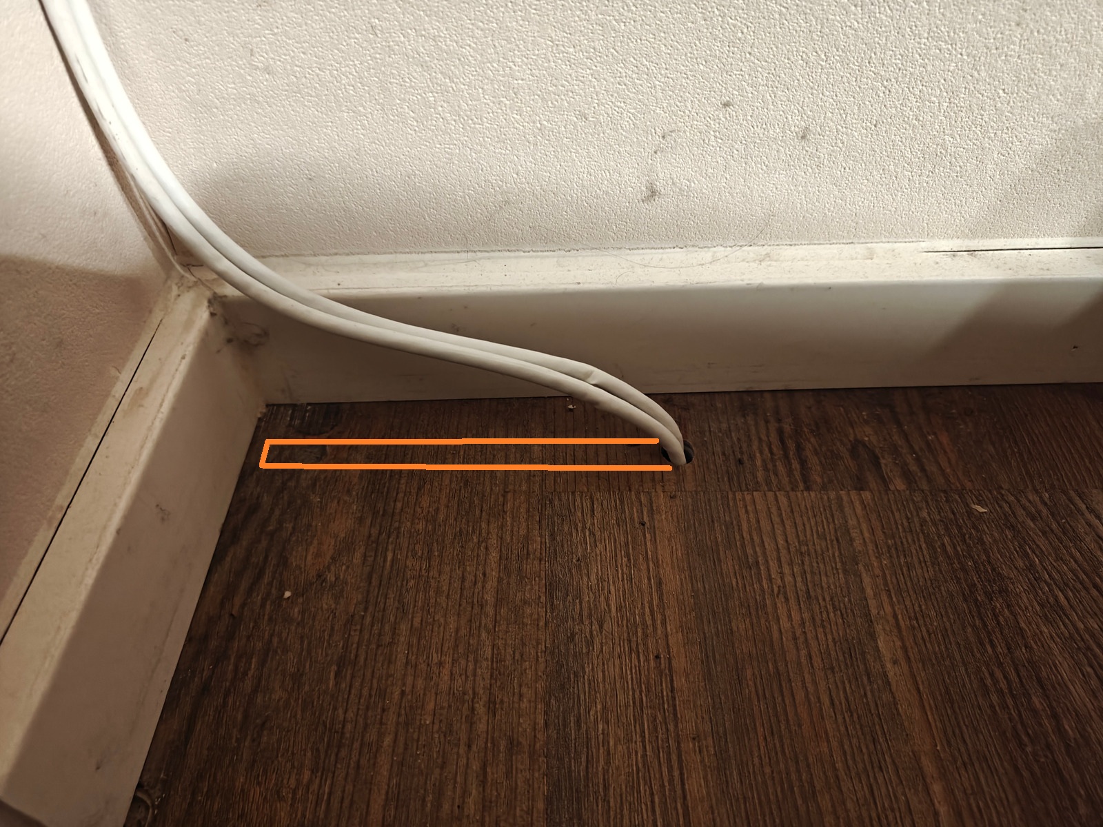

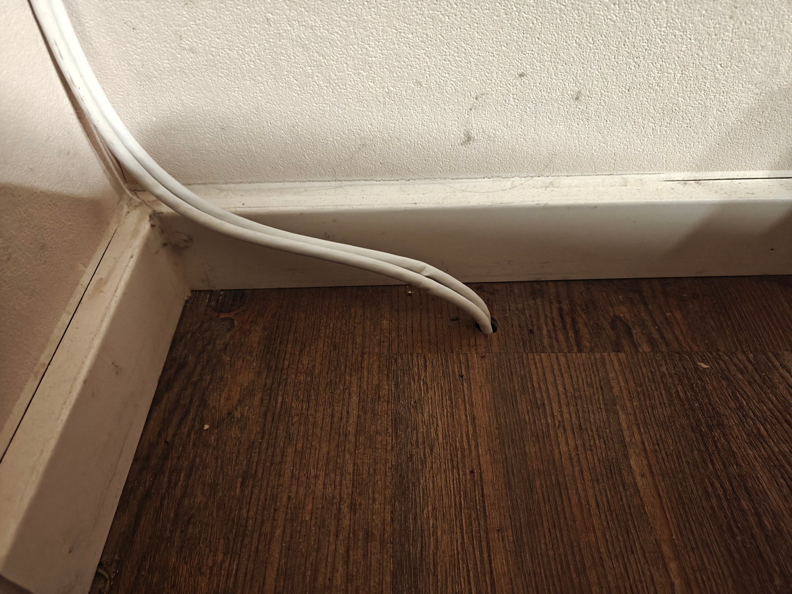

    ich habe vor fünf Jahren beim Verlegen von Netzwerkkabel etwas gepfuscht. Da die Wand im Keller dicker als im EG ist, kommt das Kabel aus dem Boden etwas ungünstig raus:
    Normalerweise stehen Kisten davor, was die Kabel bisher ziemlich gut geschützt hat. Leider habe ich eine Delle entdeckt, was mich etwas verunsichert hat.
    Fällt euch eine Geschickte Schutz ein? Es ist ein Verlegekabel und somit etwas starr.

    Sollen die Kisten wieder davor? Eine Möglichkeit wäre ein Stück Wellrohr/Kabelschutzrohr um die beiden Kabel herum. Hässlich und mit sehr niedrigem WAF, jedoch schnell realisierbar. Schützt allerdings nicht vor einem abscheren der Verlegekabel.
    Ja, się Kisten sollen wieder davor. Das Problem ist genau das Abschätzen, die Kisten rutschen sehr einfach.
    Ich habe überlegt ein kleines Holzbox zu basteln oder etwas passendes zweckentfremden. Wenn man etwas fertiges kaufen kann wäre es halt einfacher.

    Vielleicht kann ich einfach ein Stück breites Kabelkanal auf dem Boden befestigen? Breit genug dass es bündig an der Sockelleiste anlegt und somit das Kabel nicht abscheren kann.
    Schön wird es nicht, aber hinter den Kisten schaut ja keiner.

    Du könntest einen L-förmigen Rahmen basteln, der in der Höhe mit den Sockelleisten abschließt. Darauf dann eine Platte mit einer Öffnung in der rechten oberen Ecke für die Kabeldurchführung. Dies schütz vor dem Abscheren auf dem Boden und in der Ecke selbst ist die Gefahr hierfür ziemlich gering.

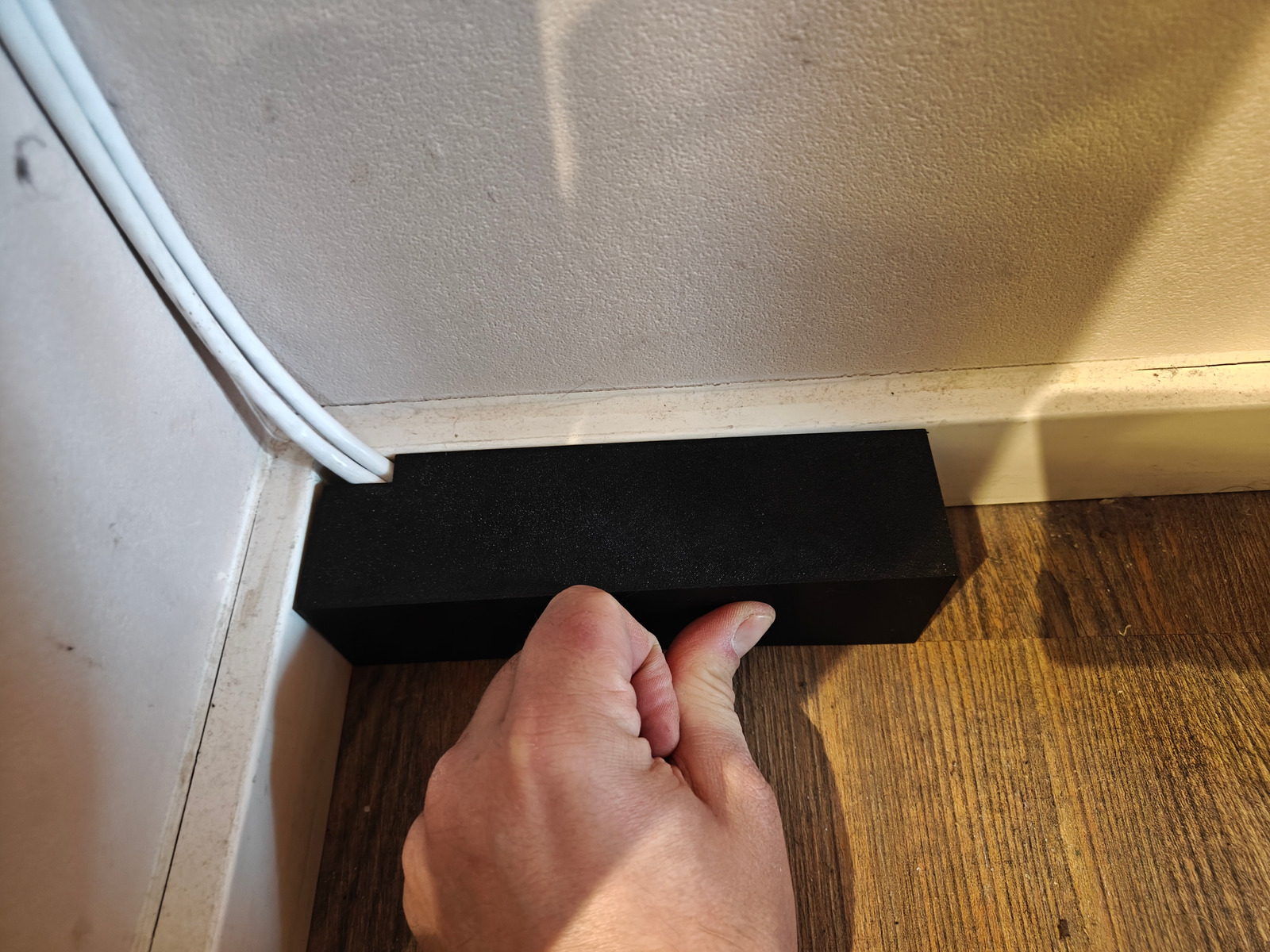

    Keine Fußbodenheizung. Bevor ich mit Stemmen anfange, versuche ich mit dem 3D Druck. Ich habe ein Deckel in Autodesk Fusion gebastelt, mal schauen wie der rauskommt. Schön muss es nicht sein da es von den Kisten ohnehin zugestellt ist.
