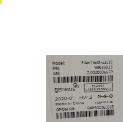

    Hi zusammen,
    danke euch für die Infos. Leider kann ich den TP-Link grad noch nicht mit Strom versorgen, weiß also noch nichts über die Menüs. Im Net finde ich nichts,wo ich da User/Passwort eingeben könnte.
    Dies (wer hätts gedacht? ;)) ist ein Foto des Twisters. Könnt ihr mir sagen ob es ein aktiver ist?
    • 24. Januar 2026 um 20:28
    Aktive Endgeräte benötigen einen Stromanschluss und haben dementsprechend leuchtende LEDs. Der passive Netzabschluss benötigt keinen Stromanschluss für dessen Nutzung. Ich glaube die Frage kannst Du dir nun selbst beantworten.
