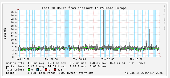

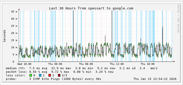

    Liebe Glasfasermitstreiter/innen,
    ich bin nun seit 03/2021 Kunde bei der DG (PLZ Bereich 635xx) und habe von Anfang an eine OPNSense am ONT hängen. ONT typ ist Nokia G-010G-P. Das lief 4 1/2 Jahre lang einwandfrei - bis auf einige DHCPv6 Themen, die aber mittlerweile gelöst sind - aber seit November 2025 (genauer Tag weiß ich nicht) habe ich immer mal wieder Packetloss auf der Leitung. Aufgefallen ist das beim Zocken (ja, ich zocke selbst und habe drei Jungs hier im Haus, die das auch tun) aber auch bei Teams-Meetings bleibt hin und wieder das Bild mal für eine Sekunde stehen.
    Ich lasse auf meinem kleinen Heimserver einen SmokePing Container laufen, um Pings zu einigen Endpunkten (IPv4 und IPv6) über den Tag zu beobachten. Was ich sehen kann, ist, dass meine OPNsense nie Verluste zeigt, während der erste Hop dahinter schon diese Losses hat. Alle anderen Webseiten / DNS / Gamingserver zeigen auch dieses Verhalten.
    Nun habe ich auch den Artikel Deutsche Glasfaser als erstes Netzwerk mit 800GE Port am DE-CIX gelesen und hab schon die Befürchtung, dass da etwas mit zu tun hat. Bandbreite ist halt nicht Alles, was ein guter Internetanschluss braucht.
    DG Support Ticket ist eröffnet, geht bei denen wohl /dev/null. Seit über einem Monat keine Antwort.
    Ich habe schon darüber nachgedacht, die OPNsense direkt ans Glas zu hängen, um das ONT als Ursache ausschließen zu können. Ich war schon auf dem Webinterface vom ONT aber außer die Dämpfung bekommt man da keine Infos, die auf Fehler auf der Glasstrecke hindeuten. Ich denke aber aktuell nicht, dass es das ONT ist. (Telnet geht bei meinem nicht)
    Die Interfacestatisktik auf dem WAN Port der Opnsense zeigt keinerlei Errors, crcs oder losses.
    Ich wollte nur fragen, ob es hier Personen gibt, die Ähnliches beobachtet haben, damit ich den Aufwand hier sparen kann, eine ONT zu klonen oder ein SFP passend zu Programmieren. Fritzbox ist für mich keine Option.

    MS-Teams und Google.com Graph ist IPv6, alles andere IPv4. DG-CGN ist (denke ich) der NAT Router von der DG, also der erste Hop, den ich im MTR sehen kann
    (Spessart ist der Container)

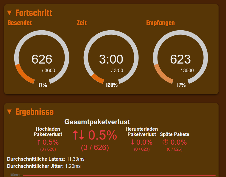

    Wie sieht die Statistik aus, wenn ihr kein ICMP, sondern UDP Pakete verwendet? ICMP ist immer heikel, und bei 0.5% braucht man da schon sehr viele Pakete, um auf belastbare Aussagen zu kommen (jedenfalls mehr als 400). Versuche mal mtr mit UDP oder auch mal mit TCP.
    ICMPs dürfen deine Firewall ungehindert passieren, ohne burst Regel und so? Bei so Tracing Programmen kann genau sowas problematisch sein, wie ich schon mal schmerzhaft spüren musste.
  • lp24db
    • 16. Januar 2026 um 14:53
    Ok, es war halt verdächtig, weil es ungefähr das gleiche Verhalten zeigte.
    Leider mögen Gameserver kein TCPPing

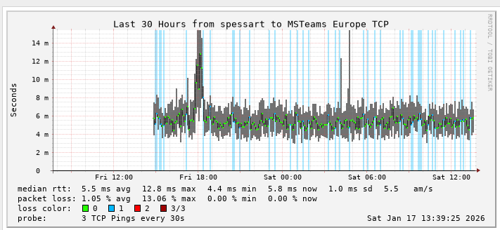

    Ich habe nun für Google und Teams mal nen TCP Ping auf Port 443 konfiguriert. Muss erstmal etwas laufen. Den DG-Router werde ich wohl mit TCPPing nicht bekommen
    (UDP Mtr kommt bei mir nirgendwo richtig durch (durch die FW schon) aber sonst nicht wirlich) ICMP Limit gibt es keines, afaik
    Danke für den Hinweis.. Wer misst....

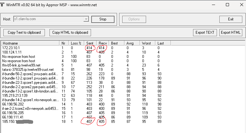

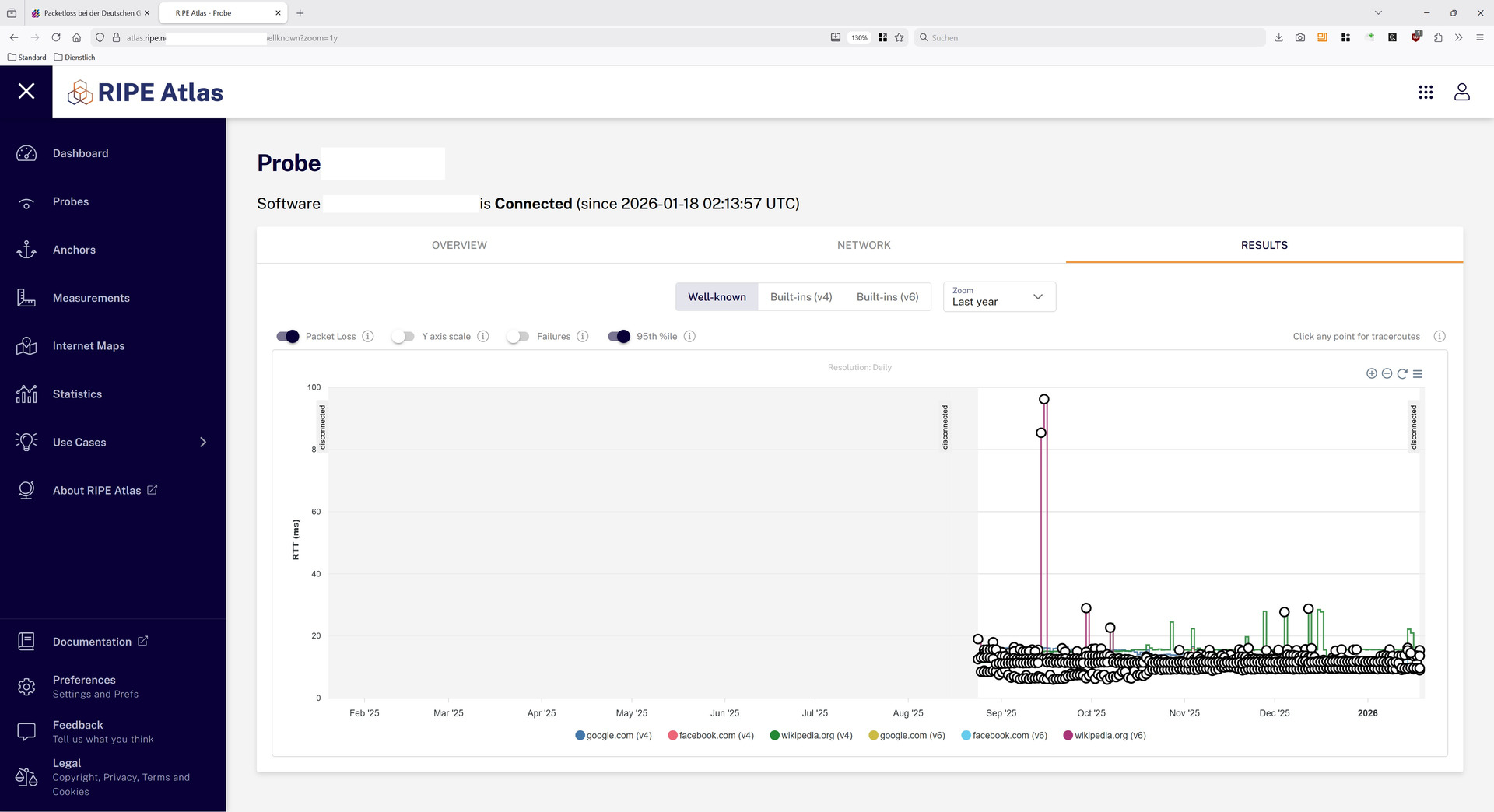

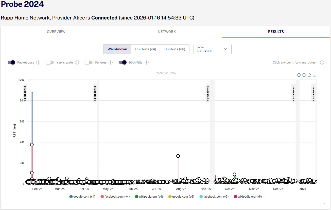

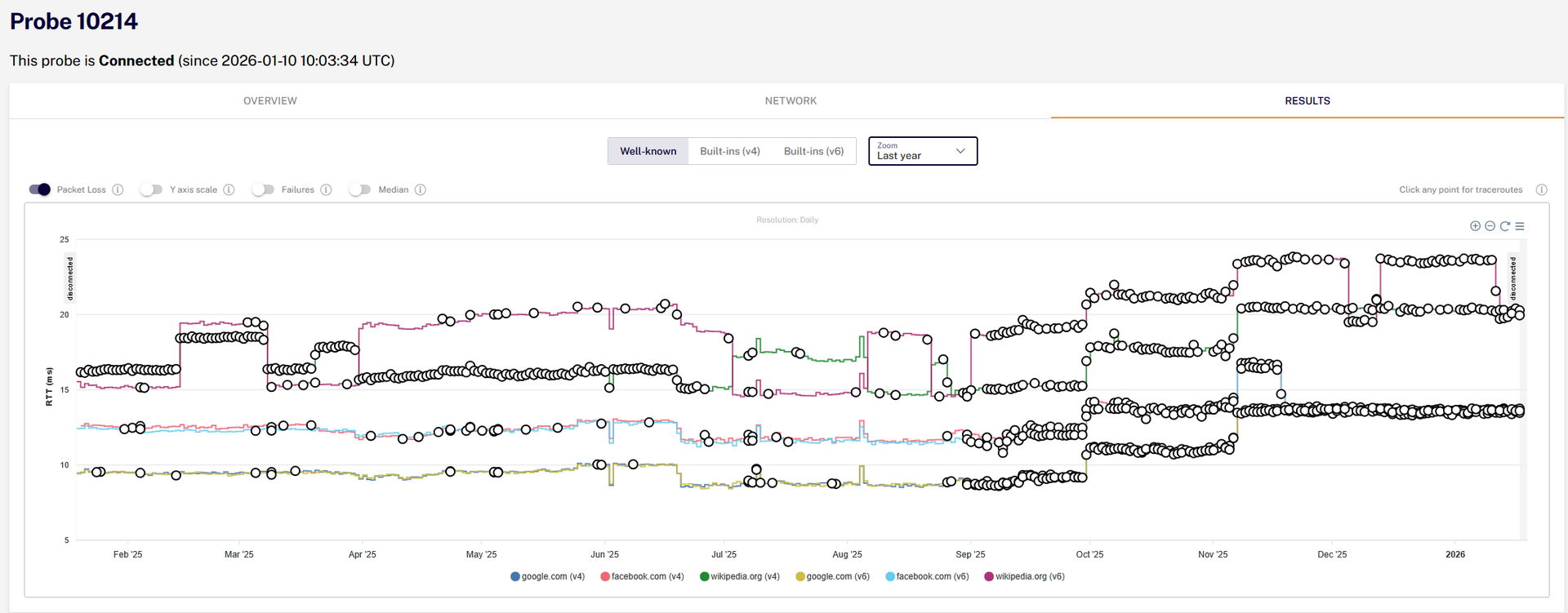

    Ich habe mich ein wenig mit der Adress-Systematik der DG u.a. auf Basis von RIPE-Atlas-Probes an DG-Anschlüssen befasst und kann daher mit einiger Sicherheit sagen:
    1. Hop 2 (100.124.1.11) ist lediglich die der Kundenseite zugewandte IPv4-Adresse des "BNG-Cluster-1" der DG in Frankfurt (dieser BNG-Cluster hat auf der dem Internet zugewandten Seite die IPv6-Adresse 2a00:6020:ffff:ffff::e). Der BNG-Cluster ist aber nicht zugleich die CGNAT-Instanz.
    2. Folglich ist die CGNAT-Instanz der Hop 3 oder der Hop 4, wobei ich auf Hop 3 tippe. Hop 4 wäre dann der letzte DG-BGP-Router am DE-CIX Frankfurt.
    Wenn meine Analyse richtig und dein Anschluss keine der berühmten Ausnahmen von der Regel ist, müsstest du einen IPv6-LAN-Range (/56) aus dem IPv6-Block 2a00:6020:5080::/41 (also einen der /56-Blöcke aus 2a00:6020:5080::/56 bis 2a00:6020:50ff:ff00::/56) und eine WAN-Adresse der Form 2a00:6020:1000:41::WXYZ haben.

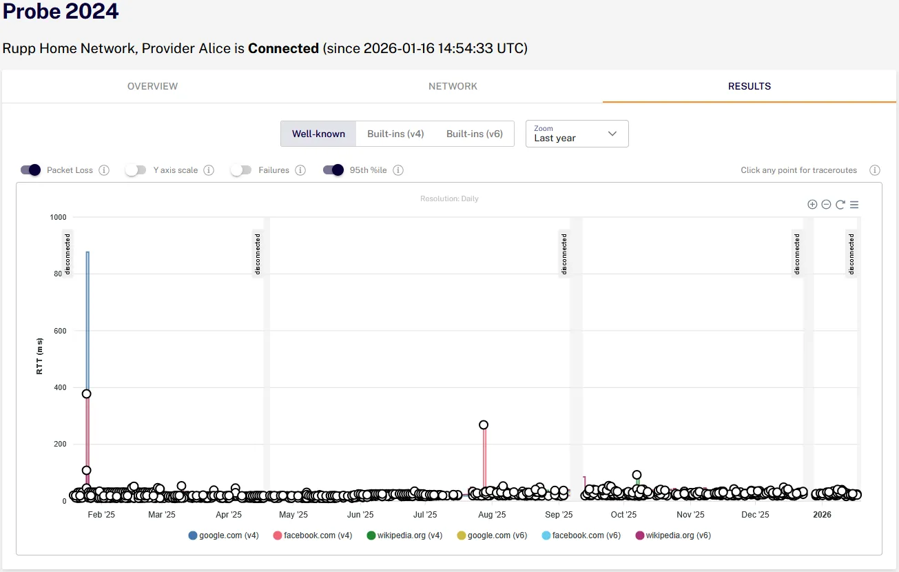

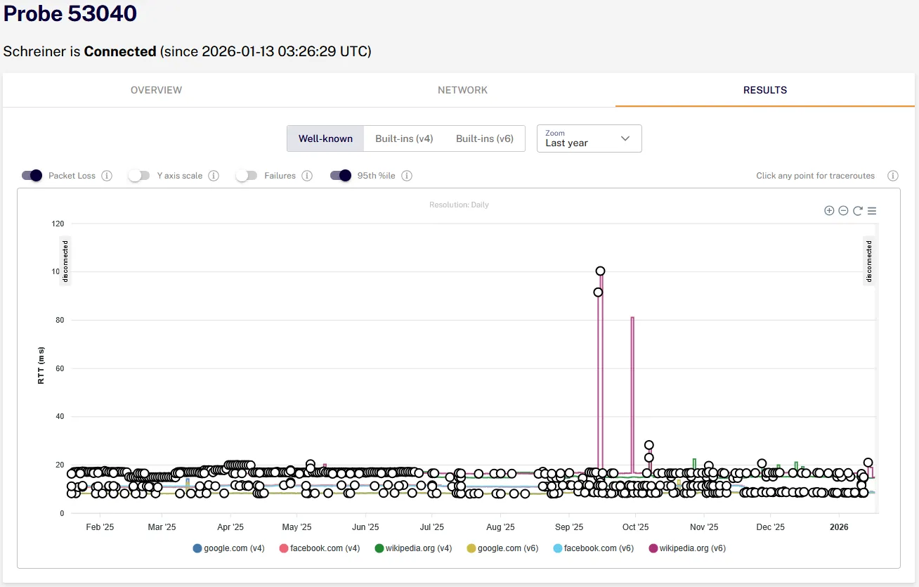

    Die folgenden beiden public Atlas-Probes hängen ebenfalls am BNG-Cluster deines DG-Anschlusses: #10214 und #53040. Die IPv4-Traceroute-Messungen dieser Probes stimmen für die Hops 2-4 mit deiner Messung überein (Klicke auf einen Messdatenpunkt und dann auf "SHOW TRACEROUTES" in 10214-Built-ins-v4 bzw. 53014-Built-ins-v4, um die Traceroutes anzuzeigen).
    Woher weiß ich, dass die BNG-Cluster kein CGNAT-machen?
    Antwort:
    Es gibt Atlas-Probes an DG-Kundenanschlüssen, die an verschiedenen BNG-Clustern hängen, aber dieselbe public IPv4-Adresse besitzen. Da diese public IPv4-Adresse nicht gleichzeitig durch zwei verschiedene BNG-Cluster verwendet werden kann, muss der NAT-Schritt folglich an einer nachgelagerten Instanz erfolgen.
    Beispiel:
    • Probe #28672: public IPv4=94.31.112.13, BNG-Cluster: 100.124.1.27 / 2a00:6020:ffff:ffff::24 - BNG-Cluster-2 Nürnberg
    • Probe #31836: public IPv4=94.31.112.13, BNG-Cluster: 100.124.1.24 / 2a00:6020:ffff:ffff::21 - BNG-Cluster-1 Nürnberg

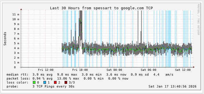

    Die TCPPing auf 443 Ports der möglichen Server läuft noch. Ich poste morgen. Spoiler: klar ist jetzt schon, auch hier sporadischer Loss.

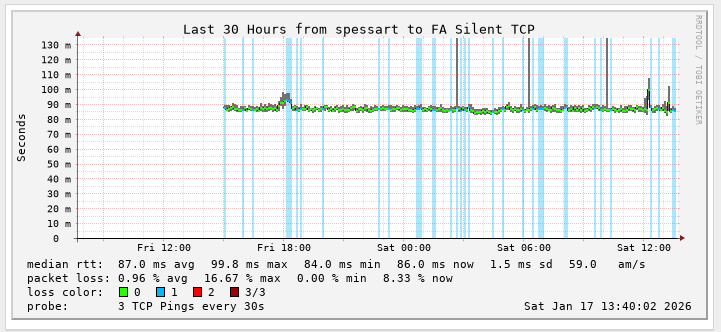

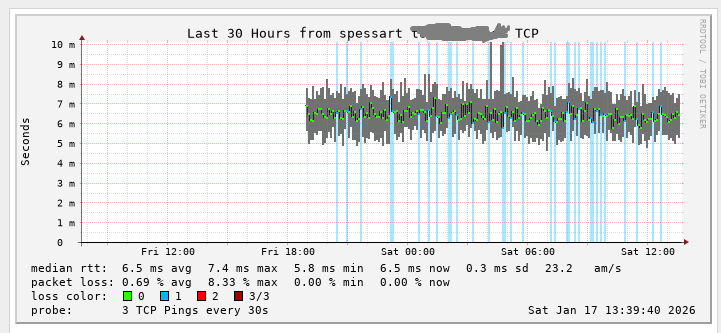

    Hier mal der Stand der letzten ca. 20 Stunden. Auch bei TCP Verbindungen (hier 443 und teilweise 80/ bzw. 8080 getestet. IPv6 (facebook, google) und IPv4 ( der maskierte Graph - ist ein Citrix Netscaler und der "FA Silent" ) zeigen Gleiches.
    Immer wieder sproadische losses. Das fängt alles schon beim v4 Gateway 100.84.0.1 an - wenn man ICMP als Referenz nimmt. (ich traue mich kein nmap auf die 100.84.0.1 zu machen, nicht dass die mich noch vom Anschluss werfen :D )
    Das ONT zeigt mir "Optical power (dBm)" mit dem Wert -19,4 an. Ist das gut / schlecht? Ich meine gut. Mehr bekommst du aus dem Nokia Ding nicht raus.
    ::1 hast du eine Idee, was das sein könnte? Oder wo man ansetzen könnte? Bandbreiten-Tests sind 100%. Ich bekomme genau das, was vertraglich zugesichert ist.

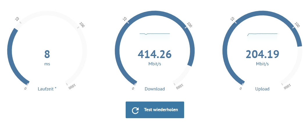

    Das ist aber ein Zeichen dafür, dass es auf TCP Ebene keine Paketverluste gibt. Auf sowas reagieren Speedtests recht empfindlich.

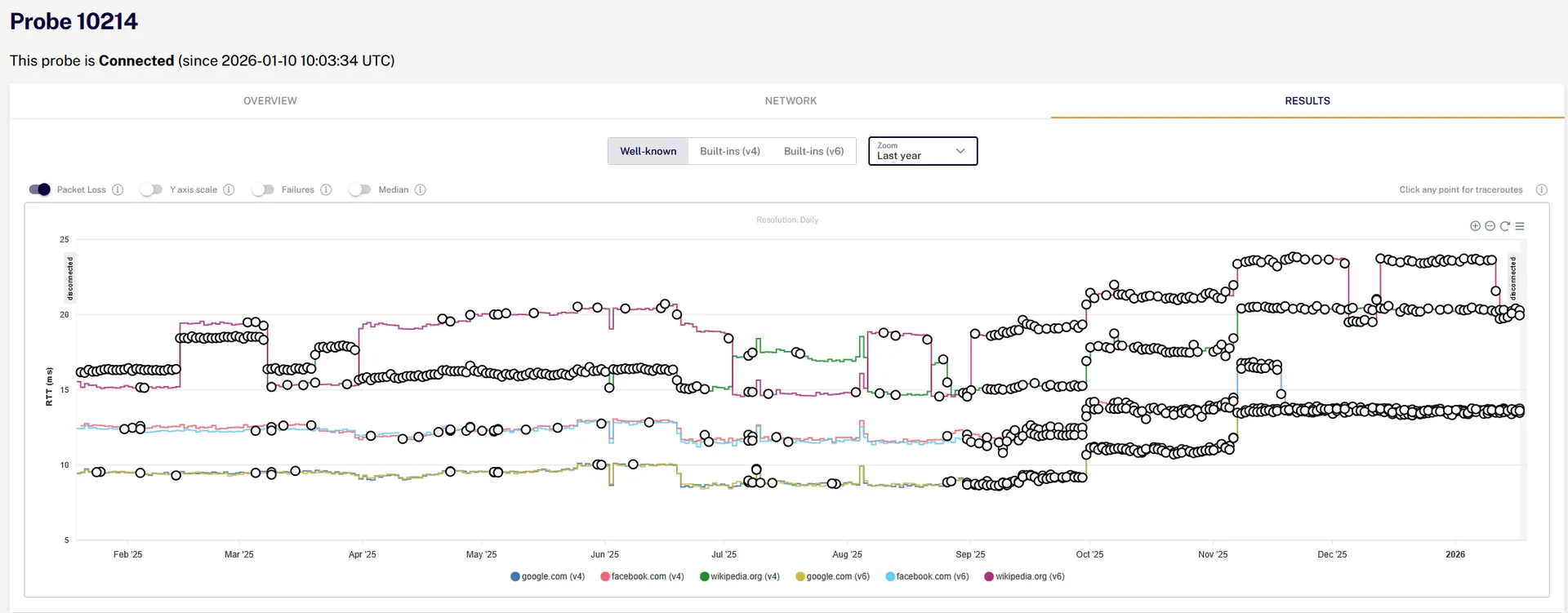

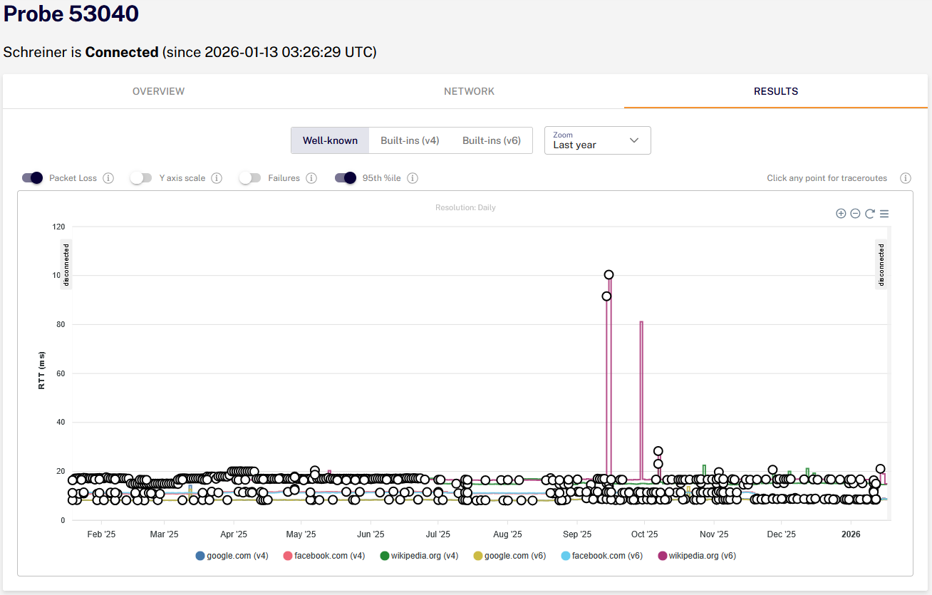

    Deren Packet Losses sind unauffällig, jedenfalls deutlich besser, als die hier im Thread.

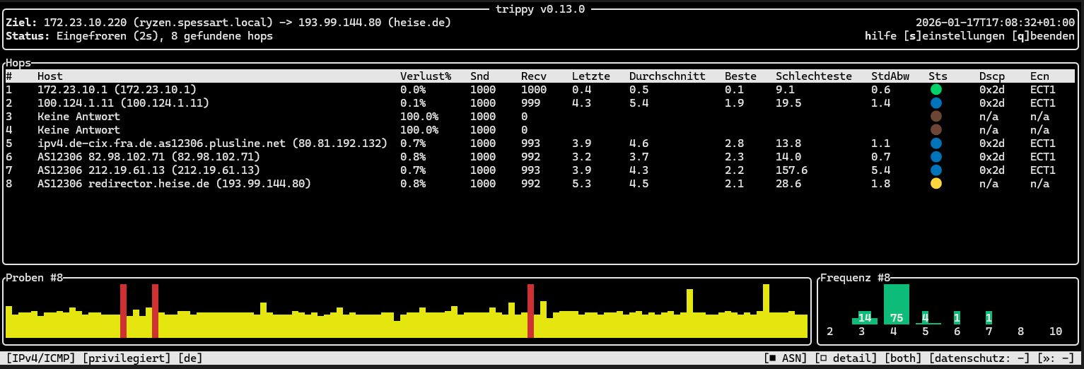

    Mach doch mal ein paar laengere Trippy tests, z.B. ueber Nacht mit >= 1000 samples?
    trip --mode tui --icmp-extensions --dns-lookup-as-info --tui-address-mode both --tui-icmp-extension-mode all --tui-preserve-screen --dns-resolve-method cloudflare  --tui-custom-columns holsravbwdtKM --icmp --tos 181 -4 one.one.one.one
    trip --mode tui --icmp-extensions --dns-lookup-as-info --tui-address-mode both --tui-icmp-extension-mode all --tui-preserve-screen --dns-resolve-method cloudflare  --tui-custom-columns holsravbwdtKM --icmp --tos 181 -6 one.one.one.one
    # Windows IPv6, bitte folgenden Aufruf verwenden:
    trip --mode tui --icmp-extensions --dns-lookup-as-info --tui-address-mode both --tui-icmp-extension-mode all --tui-preserve-screen --dns-resolve-method cloudflare  --tui-custom-columns holsravbwdtKM --icmp -6 one.one.one.one
    # jeweils nach ca. 1000 Messungen Trippy einfrieren (mit CTRL-f) und deinen Screenshot machen und posten
    # Bitte das CMD-Fester so breit machen, dass die zweite Spalte (Host) komplett lesbar ist
    # oder mit etwas weniger Information aber dafuer einfach als Text kopierbar:
    trip --mode pretty -C 1000 -4 heise.de
    trip --mode pretty -C 1000 -4 dns.google
    trip --mode pretty -C 1000 -4 one.one.one.one
    trip --mode pretty -C 1000 -6 heise.de
    trip --mode pretty -C 1000 -6 dns.google
    trip --mode pretty -C 1000 -6 one.one.one.one
    Und wenn Du mir Deine aktuelle IP (v4 oder v6) per PN mitteilen willst, kann ich einen aehnlichen Trippy-Test von hier aus gegen Deinen Router laufen lassen (wenn der denn auf ICMP echo requests von aussen antwortet).

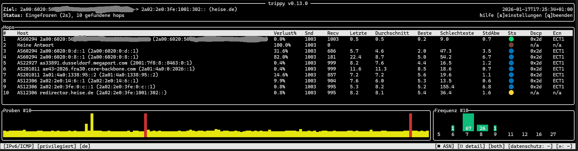

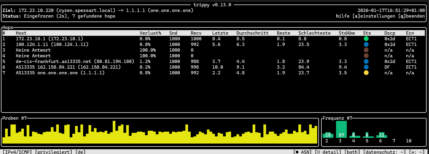

    Langzeitmessungen werden auch nichts anderes zeigen. Ob icmp oder tcp es ist alles betroffen. Hab mal die trip Screenshots angehängt, die aber auch keine neue oder andere Erkenntnis bringen. Loss, immer mal wieder sporadisch und grundsätzlich nach dem Gateway der DG.
    Ich werde mal meine IPv6 von meinem Webserver mit trip beboachten, danke für den Tip. Aber würde das wirklich Erkenntnisse bringen?

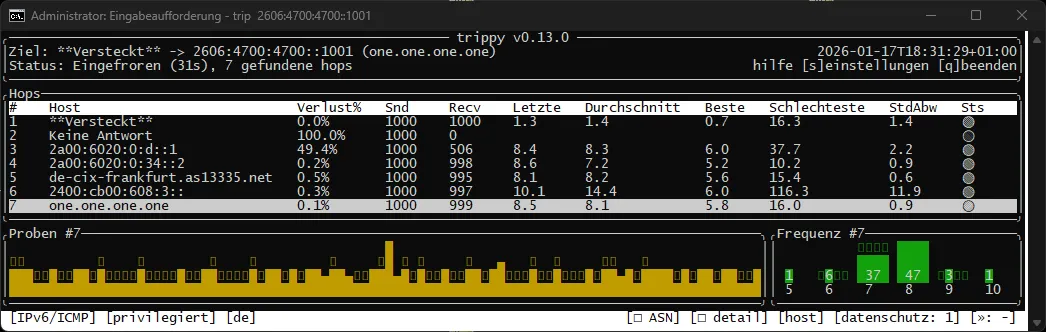

    • 17. Januar 2026 um 18:44

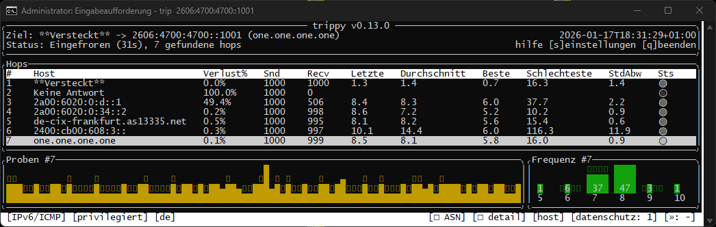

    Habe mal eine IPv6-Vergleichsmessung zu one.one.one.one (2606:4700:4700::1001) gemacht analog deiner Messung im Screenshot 174352:
    Also ein paar Paketverluste habe ich auch, wenn auch deutlich geringer als bei dir.
    Habe auch einen DG-Classic-Tarif 400/200, hänge aber am BNG-Cluster 100.124.1.26/2a00:6020:ffff:ffff::23 (BNG-Cluster 2 Nürnberg).

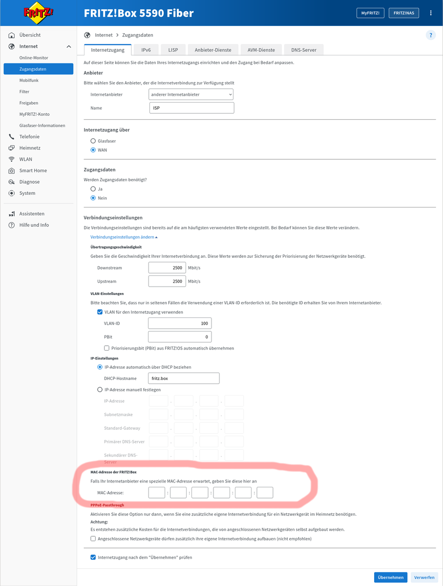

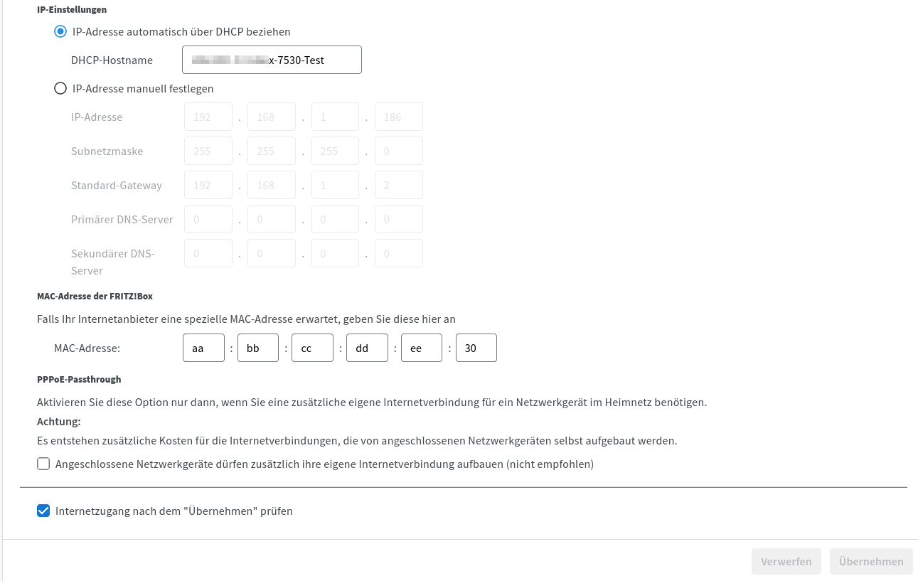

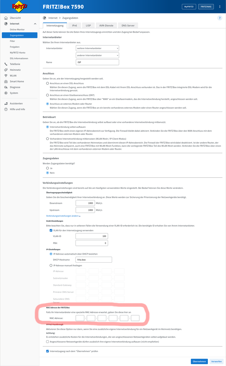

    Aber nein. 1h Mac Sperre,
    Nun ja, ich wuerde da vermutlich einfach mal versuchen die MAC zu clonen bevor ich den Router austausche... das sollte kein Hexenwerk sein und hat gute Aussichten zu funktionieren...
  • lp24db
    • 17. Januar 2026 um 19:05
    Mache ich ja ;) Aber warum macht man sowas überhaupt?
    764
    3.014
    • 17. Januar 2026 um 19:12
    Musst Du die DG fragen... macht vermutlich aus deren Sicht Sinn aber unklar ob technisch, oder nur kaufmaennisch...
    Ich hatte frueher mal einen ISP der mit DHCP gearbeitet hat, der hat die MAC Adressen dauerhaft gebunden (hat allerdings 4 MACs pro Kunde erlaubt)... da gab es allerdings eine Webseite auf der man das selber Resetten konnte.
