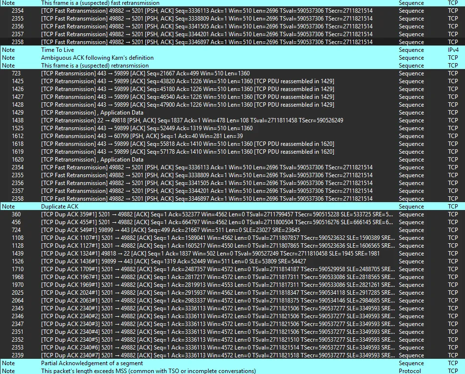

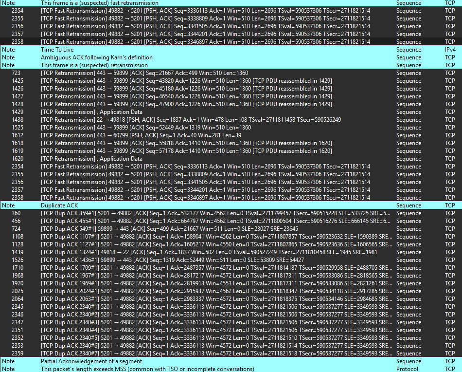

    Gerne auch mit Iperf3 und Wireshark. So wirklich unterscheidet sich das aber nicht. Da die Smokeping Proben nur alle 30s laufen, zeigen die natürlich seltener irgendetwas an aber Gefühlt ist das alles das gleiche Verhalten. Ergebnisse:
    Von allen Clients zur OPNsense - nichts. Von meinem Homeserver (oder auch von der OPNSense direkt) zu einem IONOS VPS Server UDP Losses und TCP Retransmits. Interessanterweise scheint im Reverse Mode vom IONOS VPS Server kein UDP Paket verloren zu gehen. Aber was sagt mir das? Zum Zeitpunkt der TCP Retransmits sieht man im Wireshark DupACKs und Fast sowie normale Retransmits. Bei UDP sieht man hier (logischerweise) nur die ausgehenden Pakete.
    Hilft das jetzt irgendwie? Warum wird im Reverse mode kein UDP loss generiert? (ich habe es dreimal laufen lassen, weil ich es nicht geglaubt habe)

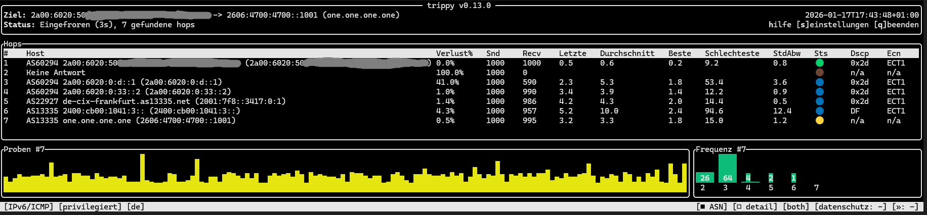

    Hier mal der Stand der letzten ca. 20 Stunden. Auch bei TCP Verbindungen (hier 443 und teilweise 80/ bzw. 8080 getestet. IPv6 (facebook, google) und IPv4 ( der maskierte Graph - ist ein Citrix Netscaler und der "FA Silent" ) zeigen Gleiches.
    Immer wieder sproadische losses. Das fängt alles schon beim v4 Gateway 100.84.0.1 an - wenn man ICMP als Referenz nimmt. (ich traue mich kein nmap auf die 100.84.0.1 zu machen, nicht dass die mich noch vom Anschluss werfen :D )
    Das ONT zeigt mir "Optical power (dBm)" mit dem Wert -19,4 an. Ist das gut / schlecht? Ich meine gut. Mehr bekommst du aus dem Nokia Ding nicht raus.
    ::1 hast du eine Idee, was das sein könnte? Oder wo man ansetzen könnte? Bandbreiten-Tests sind 100%. Ich bekomme genau das, was vertraglich zugesichert ist.

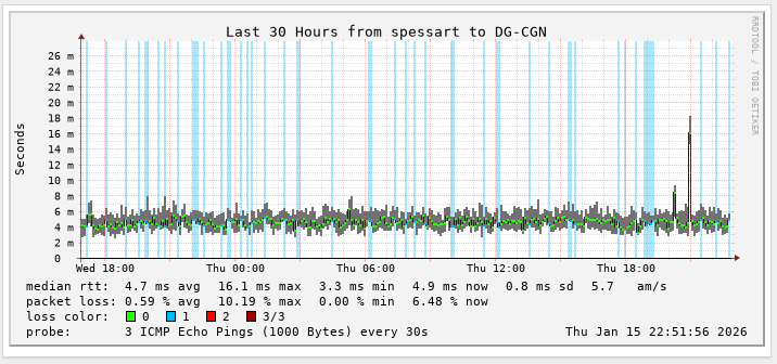

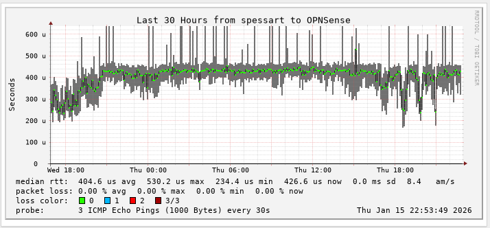

    Ich lasse auf meinem kleinen Heimserver einen SmokePing Container laufen, um Pings zu einigen Endpunkten (IPv4 und IPv6) über den Tag zu beobachten. Was ich sehen kann, ist, dass meine OPNsense nie Verluste zeigt, während der erste Hop dahinter schon diese Losses hat. Alle anderen Webseiten / DNS / Gamingserver zeigen auch dieses Verhalten.

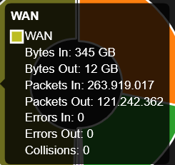

    Die Interfacestatisktik auf dem WAN Port der Opnsense zeigt keinerlei Errors, crcs oder losses.

    MS-Teams und Google.com Graph ist IPv6, alles andere IPv4. DG-CGN ist (denke ich) der NAT Router von der DG, also der erste Hop, den ich im MTR sehen kann
    (Spessart ist der Container)
