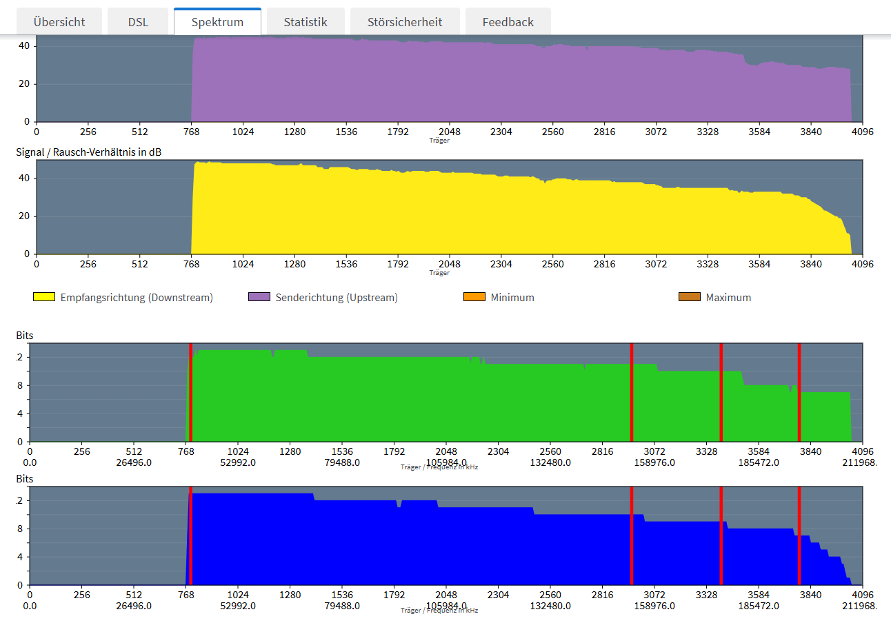

  • eifelman85
    28
    61
    • 1. Januar 2026 um 17:41
    Ich denke, die Telekom wird bei G.fast den unteren Frequenzbereich notchen und erst ab 40 MHz beginnen. Vielleicht kann ConiKost mal sein Spektrum zeigen. Technisch ist eine friedliche Koexistenz kein Problem - buchungstechnisch wird die Telekom natürlich, wie bei FTTH, die Vermarktung der DSL-Tarife für die Anschrift sperren.
    Bei anderen Anbietern war/ist dies nicht automatisch der Fall. Gab schon einige Fälle, wo bspw. durch FTTB von M-net (besonders die älteren 30a Installationen) die FTTC-Anschlüsse von außerhalb gestört wurden. Andere notchen bei G.fast standardmäßig auch nur den normalen VDSL 17a Bereich und beginnen bei 20 MHz (z. B. NetCologne).

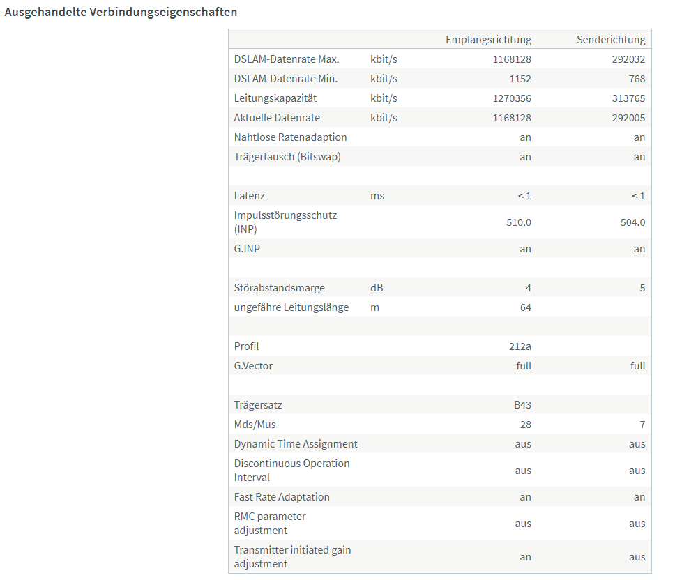

  • ConiKost
    110
    449
    • 1. Januar 2026 um 20:44
    Zitat von A.Bo
    wir könnten unser 12 Parteien Haus mit G.fast ausstatten. Nun habe ich schon ein wenig gesucht, finde aber keine Geräte/Umsetzer
    Worauf ist das bezogen? Modem/Router? Der Umsetzer vom Keller im im Regelfall (z.B. Telekom) gesetzt.
    Ein Bericht, wie die Technik der Telekom für G.fast aussieht, gibt es hier: Telekom Glasfaseranschluss via FTTB (G.fast) statt FTTH
    Grundsätzlich wird DSL *nicht* abgeschaltet. Die Idee ist, dass die Telekom auf einem zweiten Andernpaar in der Wohnung eine weitere Dose mit RJ45 setzt.

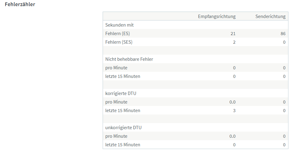

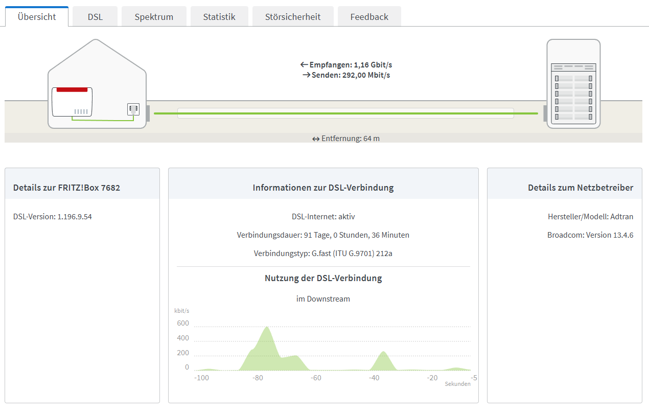

    Das ist korrekt. Der DSL-Bereich wird maskiert und daher kommt es zu keinen Störungen. Im Anhang aktuelle Screenshots von der 7682. Das damalige Vigor 166 Gen2 ist nicht mehr im Einsatz, war aber sonst ohne Probleme im Einsatz.
    Das Profil wird im Screenshot mit maximal möglichen Sync erreicht. Aber nur, weil die Leitung zu EG kurz ist. Im 3. OG sind es bereits nur noch ca. 700Mbit.

    • 1. Januar 2026 um 21:00
    Im Upstream dementsprechend nur noch 170 Mbit/s? Dann wäre ja sogar der 600er Tarif nicht mehr möglich.
  • ConiKost
    110
    449
    • 1. Januar 2026 um 21:02
    Genaue Zahlen habe ich nicht mehr im Kopf, aber ja, so um den Dreh war es.
    Gemäß https://www.telekom.de/produktinforma…-600-g-fast-600 ist das richtig, aber die Realität scheint hier anders zu sein, da ich weiß, dass ein 600er Tarif im 3. OG geschaltet ist. (Ich habe auf den Anschluss keinen Zugriff für Details)
    EDIT: Habe meine alten Notizen gefunden. Der Uploadsync lag bei noch knapp über 200 Mbit.
