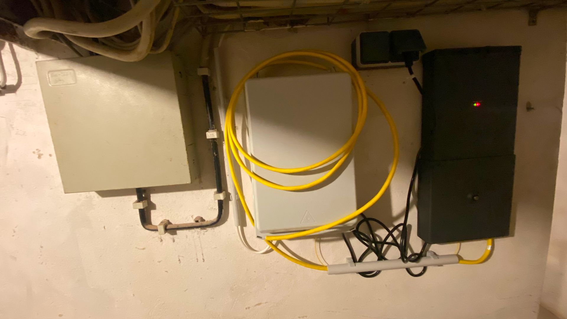

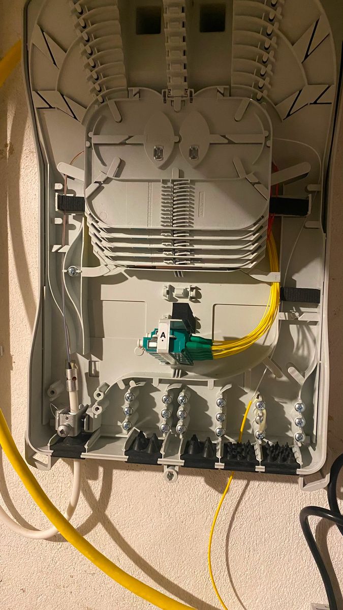

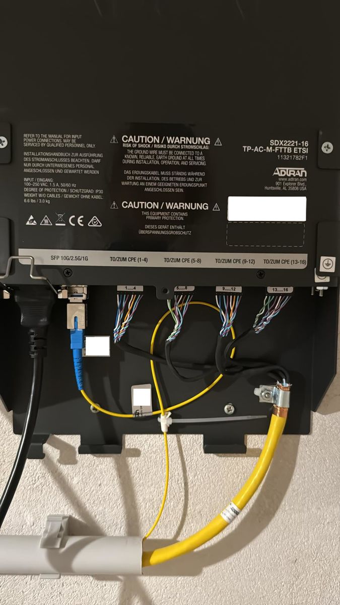

    Wer einmal sehen möchte, wie ein FTTB-Ausbau aussieht, hier ein paar Bilder vom gestrigen Termin. Der kleine graue Kasten ganz links ist die bestehende Stelle, wo alle Kupfer-Telefonanschlüsse liegen. In der Mitte ist der HÜP (?), wo das Glasfaserkabel von der Straße reinkommt und endet. Und rechts der Schwarze Kasten ist der G.fast FTTB-Umsetzer.
    Hier ist der geöffnet Glasfaser-HÜP. Von da geht genau eine Verbindung direkt zum FTTB-Umsetzer. Normalerweise würde man sonst hier alle Wohnungen direkt mit Glasfaser anschließen. Was mich wundert, dass der Kasten nicht verschlossen wird.
    Und hier ist der geöffnete FTTB-Umsetzer. Es handelt sich um ein Model von Adtran SDX2221-16 für bis zu 16 Anschlüsse, da es hier 12 Parteien im MFH gibt, daher macht das Modell von der Anzahl her auch Sinn. Das SPF+-Modul ist mit 10G angebunden laut Techniker. Rechts daneben sind die einzelnen Doppeladern der Telefonanschlüsse zu sehen, daher maximal 32-Adern auf 4 Anschlüsse aufgeteilt.
    Wie in der Gesamtübersicht zu sehen, sind diese noch nicht angeschlossen. Das wird im Termin nächste Woche passieren. Dann wird der Anschluss Online geschaltet und eine Verlegung des "gelben" Kabels mit Kabelkanälen wird noch passieren.
    Die Telekom hat ebenfalls angekündigt, dass im Falle G.fast eine UAE-Dose hinter der TAE-Dose gesetzt wird. Das wäre so vorgegeben, falls man wieder Rückrüsten wöllte auf einen Analoganschluss.

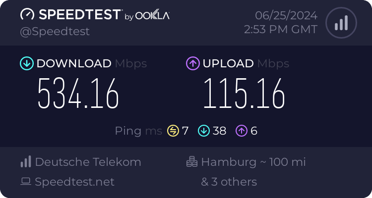

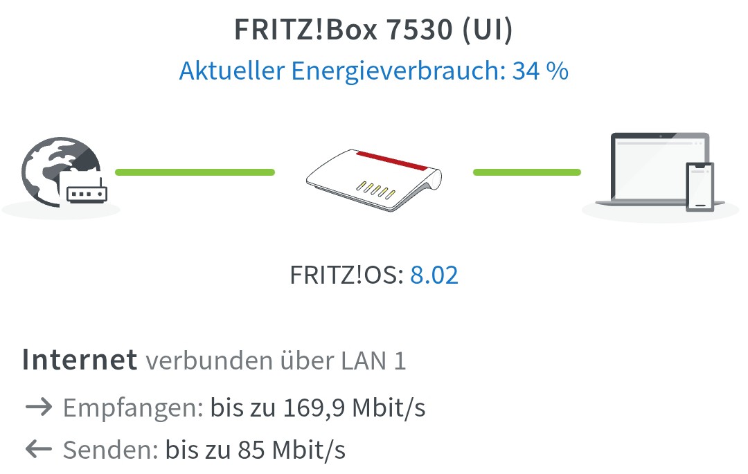

    Wie sieht es nun in der Realität aus? Der gebuchte 500/100er Anschluss wird definitiv überprovisioniert, wenn man das mal misst:
    Beim Vigor 166_Gen2 habe ich einfach mal auf gut Glück die Firmware mit dem "neusten" Modemcode genommen, das wäre Version 4.2.6_MDM7 mit Modemcode 129120_05, da es von Draytek für G.fast keine konkrete Empfehlung gibt.
    Sehr erfreulich ist, dass der Vigor "vollsync" schafft, also das eingestellte Profil der Telekom. Es sind sogar noch Puffer nach oben, da die Leitung mehr hergeben würde. Konkret scheint das Profil bei ca. 1.16 Gbit Download und ca. 291 Mbit Upload zu liegen. Da beim Resync genau die selben Werte rauskommen, gehe ich davon aus, dass es ein festgelegtes Profil der Telekom sein muss.
