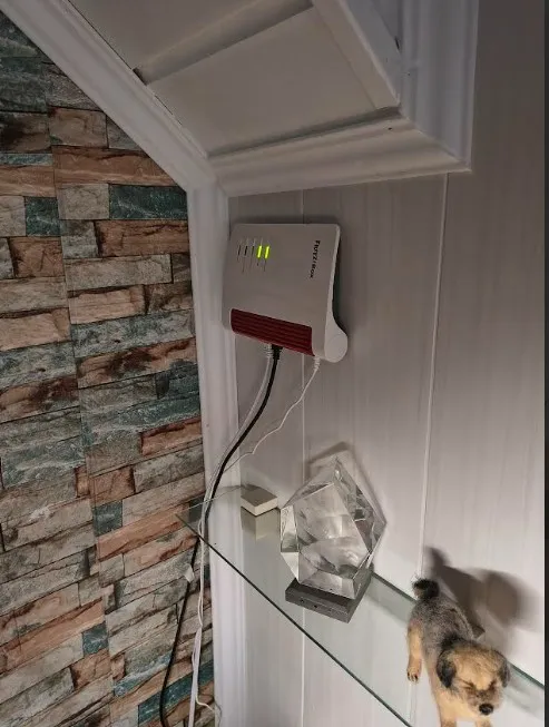

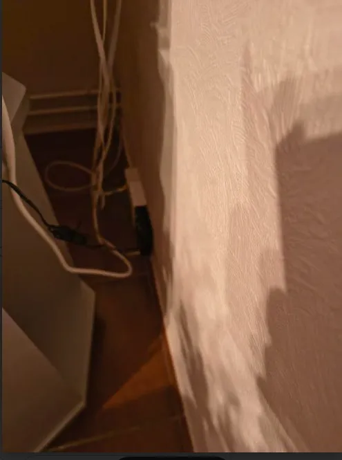

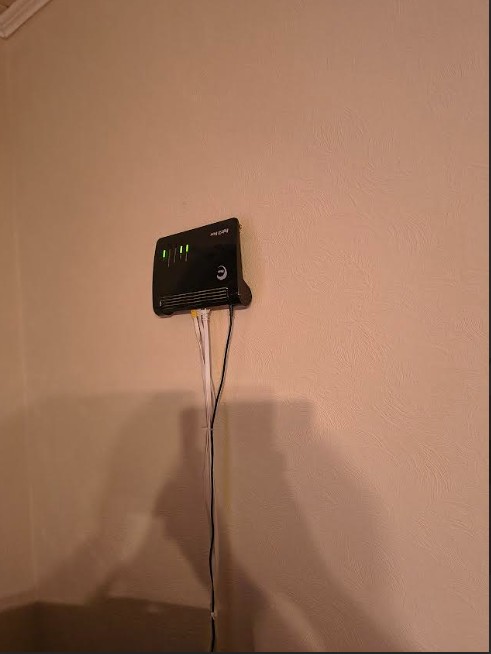

    guten morgen,
    Ich bekam zwei Fritzb. Router installiert für den Glasfaseranschluss,einmal die 7530 (schwarze) im Erdgeschoss am ONT (siehe Anhänge)
    dann im ersten Stock wo wir auch den PC u.s.w. stehn haben,die Fritzb. 7530 AX über LAN Kabel mit der 7530 unten verbunden..
    Die 7530 (schwarze) ist ausserdem eigendlich gar nicht für Glasfaser gedacht las ich..:/ ist das auch bei euch so eingerichtet mit 2 Routern? Ich finde
    das etwas merkwürdig als Laie...und was macht die alte weisse Telefonbuchse noch da...
    Dankeschön für Antwort

    Dazu müsste man die Konfiguration der weißen FB sehen. Es kann sein, dass sie nur als Switch und AP konfiguriert ist.

    Die "alte" Telefonbuchse ist der Abschlusspunkt des Kupfernetz, da kann man weiterhin einen Internetzugang nutzen. Hat nicht mit Glasfaser zu tun und wird vielleicht Mal in 10-20 Jahren deaktiviert. Nicht rausreißen, das gehört der Telekom. Da darfst du nicht ran.
    Zu den beiden FB musst du den fragen, der es gebaut hat. Aber ONT>FB>FB läßt darauf schließen, das.die 2 FB als zusätzliche WLAN-GERÄT und Switch genutzt wird. Nicht ungewöhnlich wenn man im AVM Universum unterwegs ist.

    Luxemburg? Bevor man dort zu den israelischen Mietroutern gewechselt ist, hat man FRITZ Produkte angeboten. Und die 7530 kam oft zum Einsatz, entweder hinten einem ZTE Modem (VDSL Bonding) oder am ONT bei GF.
    Sieht in der Konfig vom Zugang so aus:
    Wenn die weiße korrekt als Mesh-Repeater eingerichtet ist, passt das alles. Dazu müsstest du aber mal auf der Oberfläche schauen.

    AVM bzw. nun FRITZ! als Hersteller der 7530 sieht das anders:
    FRITZ!Box 7530 | FRITZ!Box am Glasfaseranschluss einrichten
    Entdecke FRITZ! - Informiere dich über die vielseitigen und benutzerfreundlichen Lösungen für deinen Internetanschluss und deine Heimvernetzung.
    fritz.com
    Zumindest ähnlich. Nur dass es neben der Haupt-Fritzbox (bei dir die schwarze 7530) mehrere weitere Fritzboxen als WLAN-AP und DECT-Basis (also als IP-Clients) gibt und zusätzlich bzw. dazwischen einen 24-Port Hauptswitch.
    Zitat von Johan62
    Ich finde das etwas merkwürdig als Laie...
    Ist es aber nicht. Im Gegenteil, es ist so besser als das typische rumgepfusche der Laien mit WLAN-Repeatern (anstatt WLAN-APs).
    Historisch halt noch vorhanden. Mit einem Glasfaser-Anschluss oder Ausbau wird nicht automatisch die alte CuDA-Infrastruktur abgebaut/entfernt. Weder auf der Straße, noch in den Gebäuden oder Wohnungen.
