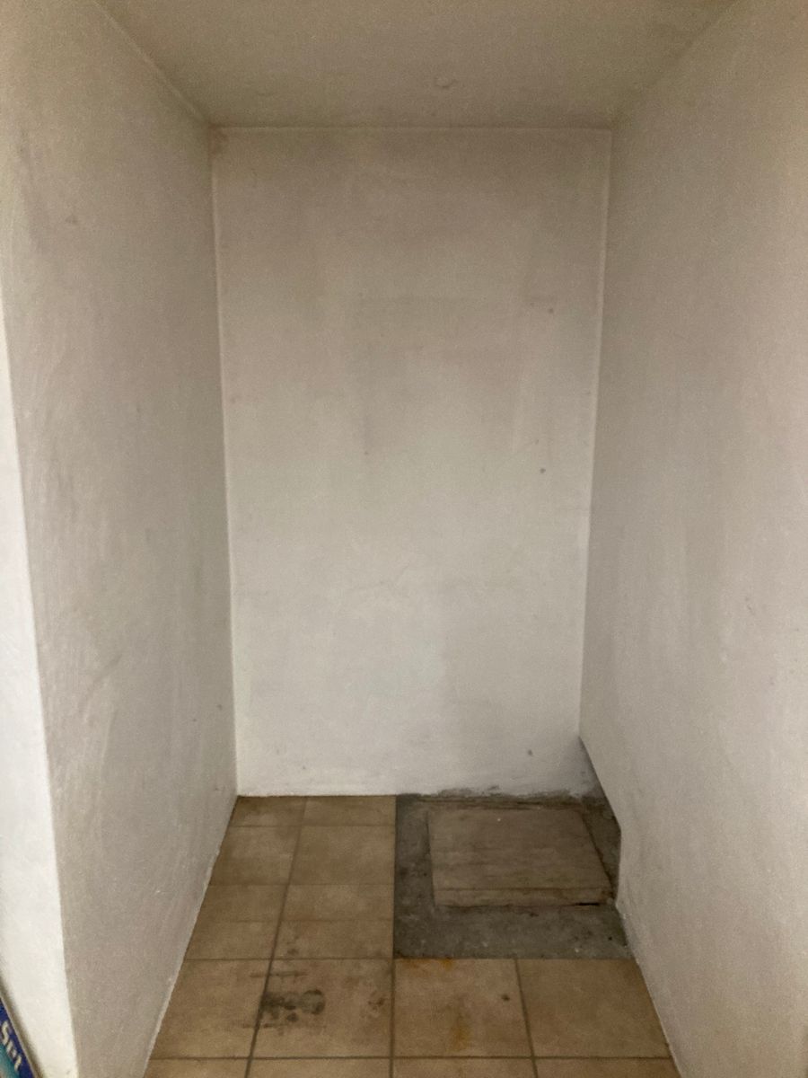

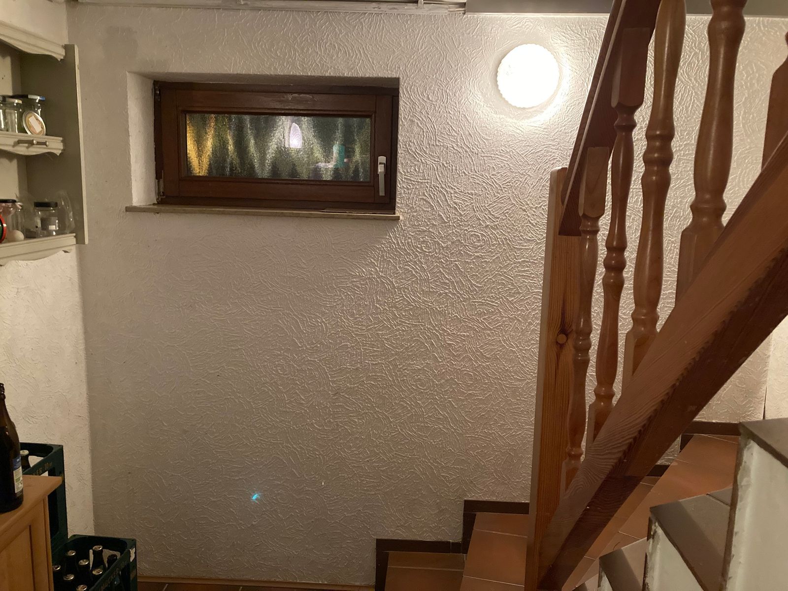

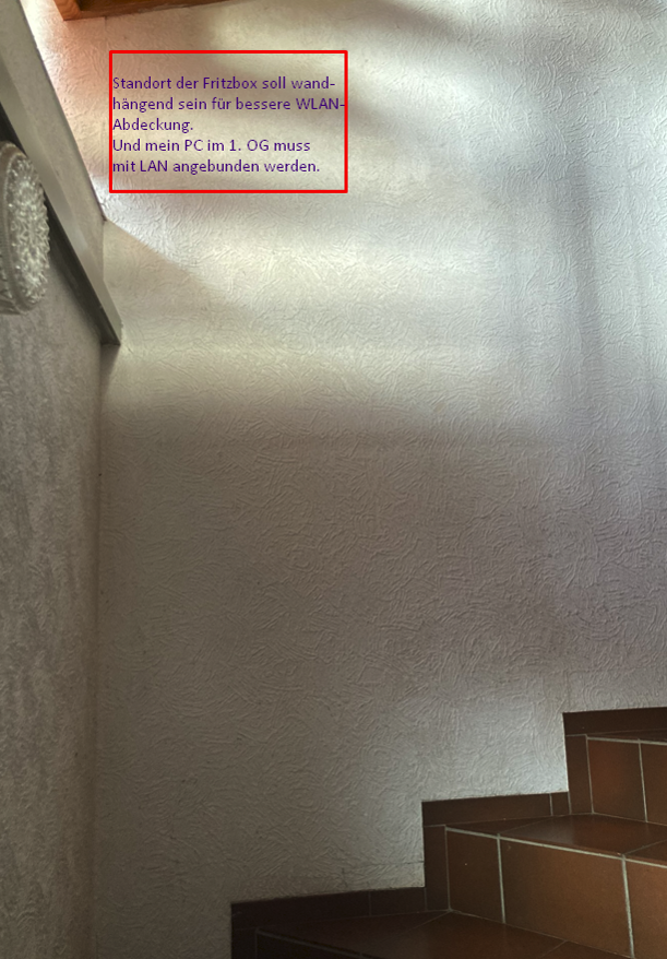

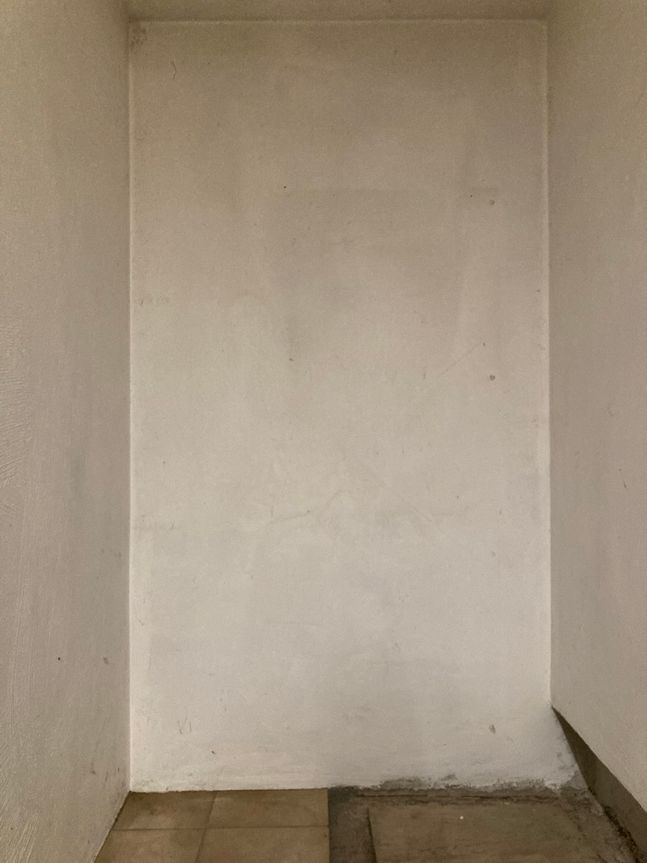

    ich stehe vor einer wichtigen Entscheidung und hoffe auf eure Meinungen und Erfahrungen. Bei uns wird durch die NetCom BW ein FTTH-Glasfaseranschluss ermöglicht, der im Keller realisiert werden soll. Nun bin ich unsicher, wo der Hausübergabepunkt (HÜP) und das Netzabschlussgerät am besten platziert werden sollten. Es gibt zwei mögliche Standorte in unserem Elternhaus, aber ich bin mir nicht sicher, welche langfristig die bessere Wahl ist. Ich habe bereits mit einem Elektriker gesprochen, aber die Meinungen gehen stark auseinander.
    Rahmenbedingungen:
    • Das Haus verfügt aktuell weder über einen separaten Technik- noch einen Hauswirtschaftsraum.
    • Eine bestehende Innenverkabelung oder Netzwerkdosen sind nicht vorhanden.
    • An den potenziellen Standorten gibt es derzeit keine Steckdosen, aber ein Stromverteilungskasten ist in der Nähe, sodass Strom problemlos abgezweigt werden kann.
    • Zwischen den beiden möglichen Standorten befindet sich eine Wand, in deren Nähe sich auch der Sicherungskasten befindet.
    • Der Router soll wandmontiert werden, um die WLAN-Abdeckung im 1. Stock zu optimieren.
    • Vom Router wird ein Netzwerkkabel per Kabelkanal in den 1. Stock zu meinem Computer geführt.
    • Eine zusätzliche Netzwerkdose im Wohnzimmer soll den Fernseher oder einen späteren Access Point versorgen.
    Mich interessiert eure Meinung zu diesen Punkten:
    • Ist es sinnvoll, HÜP und ONT direkt in der Nähe der Treppe zu platzieren, oder könnte das unpraktisch sein? Die Tiefbaufirma gibt nur grob an, wo das Leerrohr ins Haus geführt wird.
    • Wäre der angrenzende, derzeit ungenutzte Leerraum die bessere Wahl für eine zukunftssichere Installation, da dort mehr Platz für Erweiterungen ist? Oder ist die kompakte Lösung an der Treppe langfristig vorteilhafter?
    • Wird der Konverter (ONT) in einem leeren Raum installiert und der Router daneben, sind zwei Steckdosen erforderlich. Sollte ich diese Investition übernehmen, wenn es die beste Lösung ist?
    • Hat jemand Erfahrungen mit einer ähnlichen Situation und kann eine Empfehlung geben?
    Wenn ihr euch die Bilder anschaut, welche Platzierung würdet ihr bevorzugen? Falls alles im Kellerflur nahe der Treppe installiert wird, wäre keine zusätzliche Steckdose im Nebenraum nötig, da der Router dort wandhängend montiert werden soll. (Mir ist bewusst, dass Access Points pro Stockwerk ideal wären, aber diese Investition kommt für meine Eltern aktuell nicht infrage.) Vielleicht irgendwann mal. Falls das Haus irgendwann vermietet wird (hoffentlich erst in ferner Zukunft), könnte man zwei Wohneinheiten schaffen. Diese würden dann jeweils ein eigenes Netzwerk benötigen.
    Falls der Glasfaseranschluss im Nebenraum installiert wird, müsste ein Netzwerkkabel durch die Wand gelegt werden, um den Router an der Treppe zum Erdgeschoss anzubinden - das ist aber machbar.
    Die Lösung sollte nicht nur für den aktuellen Bedarf passen, sondern auch zukünftige Erweiterungen ermöglichen.
    Ich bin für jeden Tipp und eure Meinungen sehr dankbar! 😊

    Üblicherweise wird der HÜP in unmittelbarer Nähe der Mauerdurchführung des Glasfaserkabels montiert. Ab dem Hüp geht ein eigenes separates Glasfaserkabel zu einer Glasfaser-Dose/Gf-TA. Dies ist der passive Netzabschlusspunkt, der vom TKG verlangt wird. Ab dem Gf-TA bist Du Herr der Verkabelung.
    Der ONT ist nicht der Netzabschluss, sondern das erste Gerät im Heimnetz, auch wenn die Provider gerne das Gegenteil behaupten. Der ONT wird an den Gf-TA angeschlossen. Daher kannst Du natürlich ein eigenes Glasfaserkabel zwischen Gf-TA und ONT verlegen und natürlich verwenden.
    Die Meinungen ob der ONT bei dem HÜP montiert werden soll oder der ONT in unmittelbarer Nähe des Routers verortet sein soll, gehen auch hier im Forum auseinander. Letztlich ist das eine Frage der Praktikabilität. Ist es einfacher ein Glasfaserkabel anstatt ein Netzwerkkabel zu verlegen, besteht evtl. schon eine LAN-Verkabelung, sind Steckdosen dort wo sie benötigen werden und vieles mehr.
    Eine Abzweigung für eine Steckdose aus dem Hauptverteilerkasten zu legen ist mittlerweile nicht mehr statthaft. Es muss ein neuer, kleinerer Verteilerkasten mit eigener Absicherung und FI-Schutz montiert werden. Mag sein, das dies dir der Elektriker nicht gesagt hat oder gar nicht weiss. Ist auch letztlich einerlei, wenn Du eine Auftragsbeschreibung und Rechnung des Fachbetriebes hat. Er muss dann für fehlerhafte Montage und Folgeschäden haften.
    Verstanden. Geplant ist, den Konverter per CAT-7-Kabel mit dem Router zu verbinden. Wir haben bereits über die Umsetzung nachgedacht, sind uns aber noch unschlüssig, wo genau die Hauseinführung erfolgen soll. Ich bin unsicher, ob ich hier eine falsche Entscheidung für die Zukunft treffe. Hast du dazu auch eine Meinung?
    • 9. Februar 2025 um 17:59
    Letztlich hat man wenig Einfluss darauf, wo die Hauseinführung stattfindet. Üblicherweise ist das die kürzeste Strecke zwischen der Grundstücksgrenze und der Hauswand.
    Wenn Du vor dem Tiefbau auf deinem Grundstück ein Leerrohr verlegst (ich finde hierfür das blaue Kunststoffwasserrohr von der Rolle eine smarte Lösung) und die Kopflöcher an Grundstückgrenze und Hauswand offen lässt, freut sich der Tiefbauer und Du kannst maximalen Einfluss auf die Wegführung nehmen.
    Gibt es bei dir schon einen Termin für die Auskundung/Hausbegehung? In dem hierbei angefertigten Protokoll wird die Hauseinführung und Montagepositionen des HÜP und Gf-TA vor dem Beginn der Tiefbauarbeiten festgelegt. Achte darauf das Protokoll zu erhalten!
  • royalsociety
    • 9. Februar 2025 um 18:08
    Im Grunde sind beide Varianten gleich. Es grenzt beides direkt an die Straße an.
    Die Dame von der Tiefbaufirma, die diese Hausbegehungen macht, war im Dezember 24 ca. 10 Minuten da und hat mit meiner Mutter gesprochen und hat sich Bilder gemacht. Meine Mutter hat den kleinen Raum vorgestellt, die Dame hatte dann den Vorschlag alles an der Treppe zu machen. Leider habe ich nicht mal ein Protokoll bekommen HubeBube
    • 9. Februar 2025 um 18:41
    Ich persönlich halte die Montage an der Treppe nicht ideal. Bei einem Transport von sperrigen Sachen bleibt man gerne am Kabelkanal oder Router hängen und reißt leicht etwas ab.
  • royalsociety
    • 10. Februar 2025 um 01:15
    Ja, das vermute ich auch. Die Ecke unter dem Fenster halte ich noch geeignet. Allerdings kann ich mir nur grob vorstellen, wie es am Ende tatsächlich aussehen wird.
