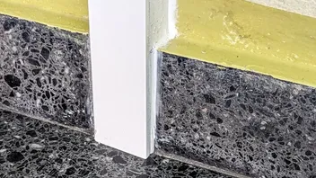

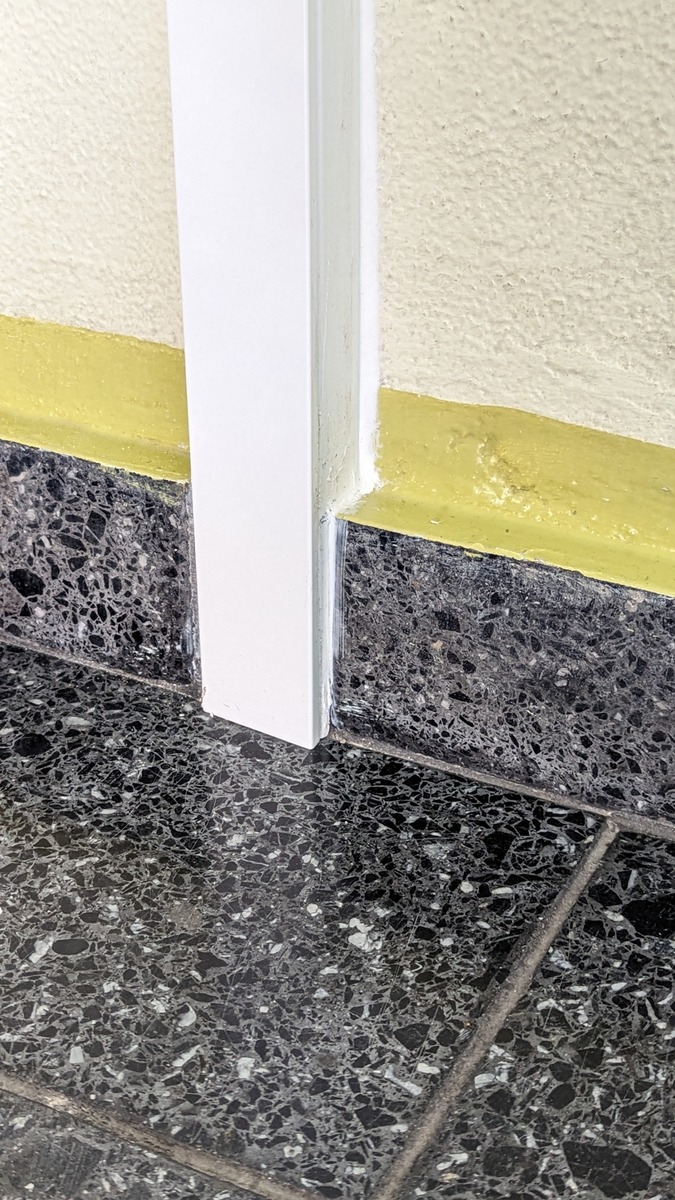

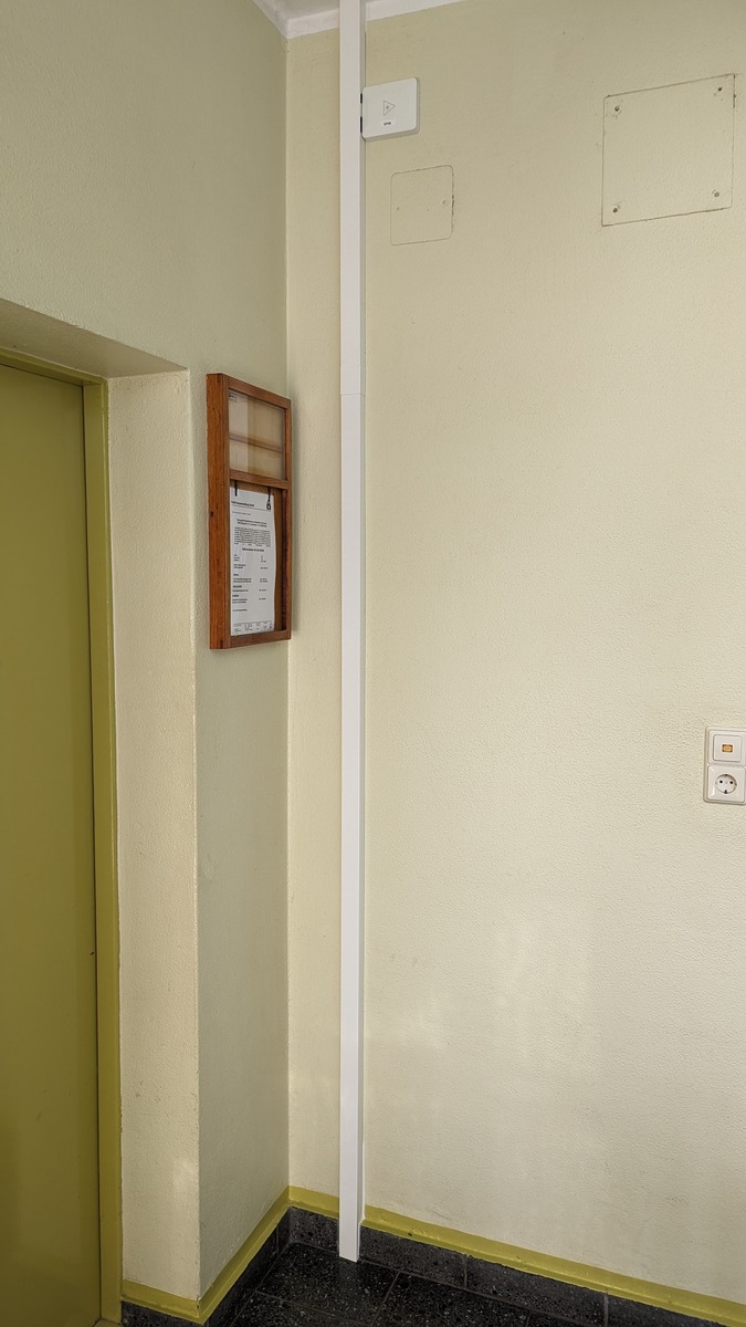

    hat jemand zufällig bei sich im Treppenhaus 30x45er Kabelkanäle und kann mir einmal zeigen, wie das dort gelösts wurde?
    • 2. Dezember 2025 um 09:14
    • #44
    Hier mal Bilder von Flur bei meiner Mutter.

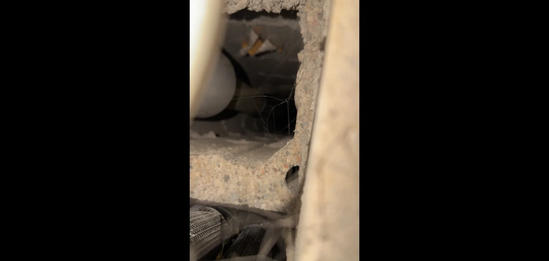

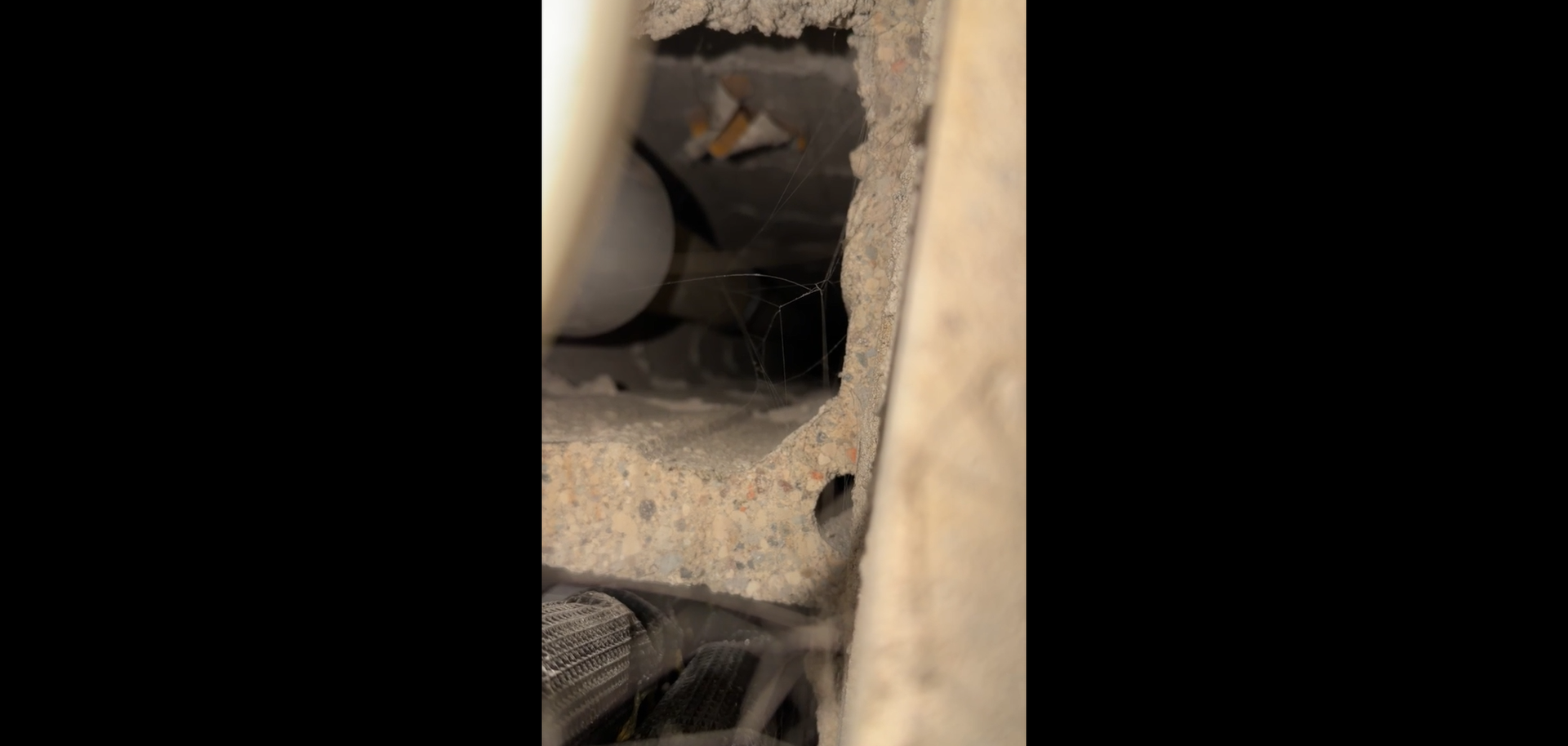

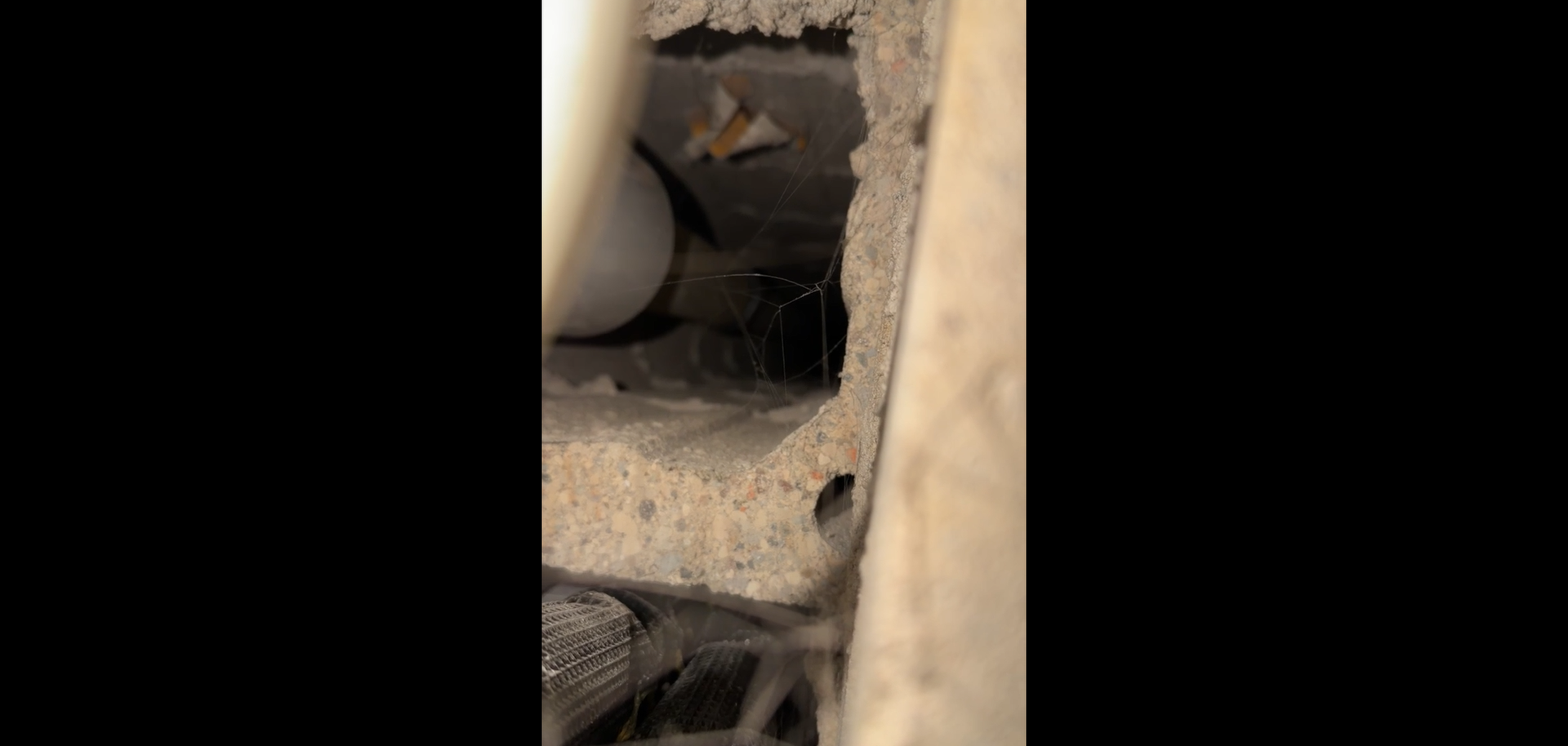

    So, ich habe nochmal nach dem Schacht geguckt und brauche eure Meinung. Dieser Teil des Schachtes sieht für mich als Laie relativ geräumig und groß genug für ein Kabel aus, was meint ihr?
      • 937,09 kB
      • 1.920 × 914
    • 2. Januar 2026 um 22:08
    • #49
    Es fehlt halt ein Größenvergleich im Bild. Aber ja könnte klappen. Allerdings würde ich versuchen, selber ein Leerrohr einzuziehen. Damit bist du auf der sicheren Seite, wenn der Techniker kommt.

    Naja, du möchtest gerne, dass GF da durch haben. Das ist schon ein wenig Gefrickel. Da kann es gut sein, dass der Techniker es sein lässt. Mit einem vorhandenen Leerrohr bist du auf der sicheren Seite. 8)
