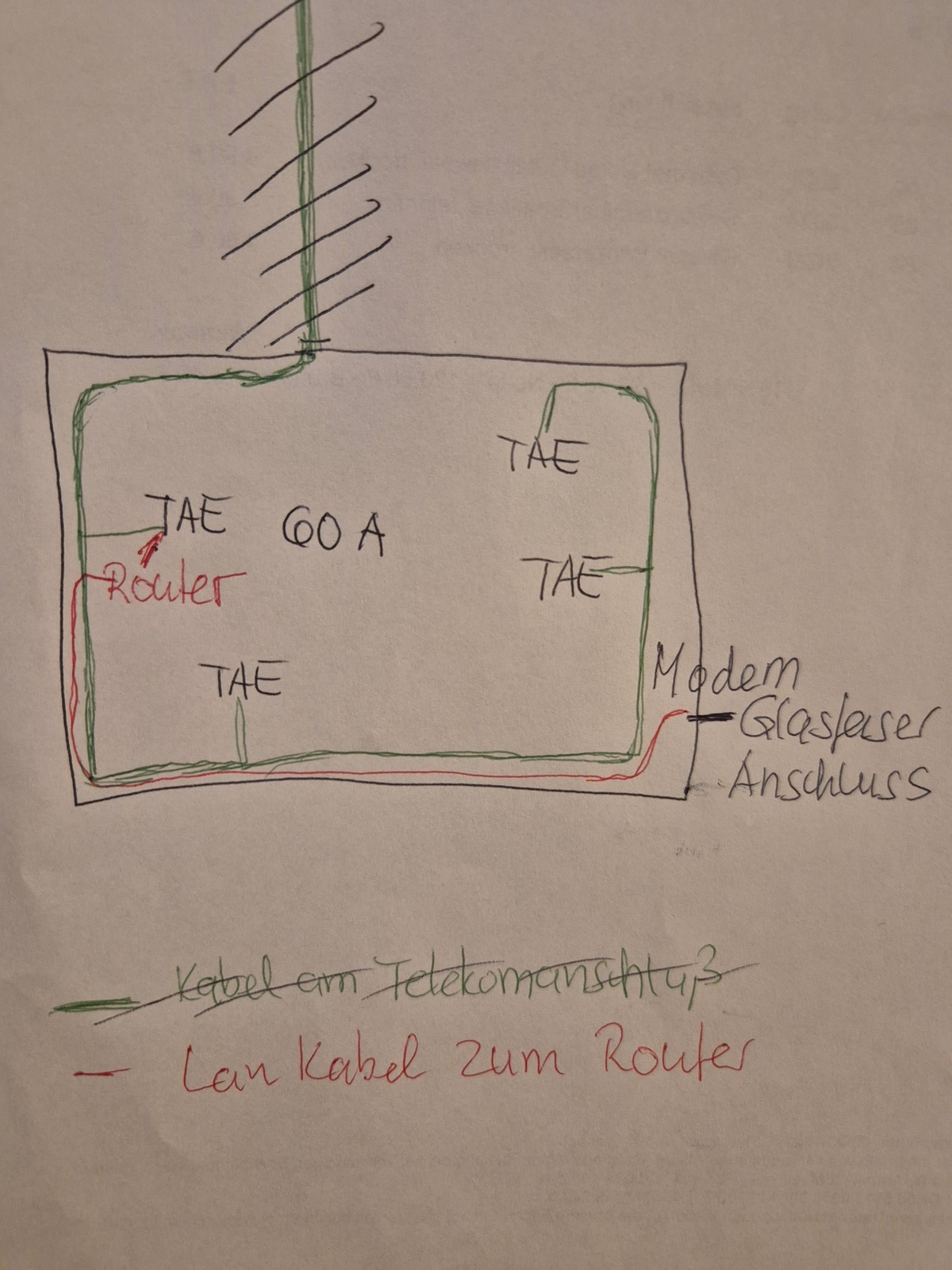

    Anbei eine Zeichnung, auf der ihr hoffentlich die Situation erkennen könnt.

    Angenommen der FTTH-Anschluss wird bis in den Raum in 60 A gelegt, in dem auch die Fritzbox 7590 steht, wird das so funktionieren.
    Mit Ethernet über Kupferdoppelader würde ich hier nach Möglichkeit nicht anfangen.
    Der FB ist es egal ob das Internet vom ONT (die Kiste zwischen Glasfaserkabel und Kupfer-Ethernet) oder über DSL kommt - beides IP.
    Das Kupfer-Telefonkabel zwischen 60 und 60 A könntest du dann umgekehrt betrieben für analoges Telefon oder S0 in 60 zweckentfremden. Es sei denn, Westconnect (das ist ja E-On) legt in 60 A jetzt einen eigenen, separaten Stromanschluss. Dann bitte nicht mehr das bestehende Kabel für irgendwas anschließen (Stichwort: Potentialausgleich).

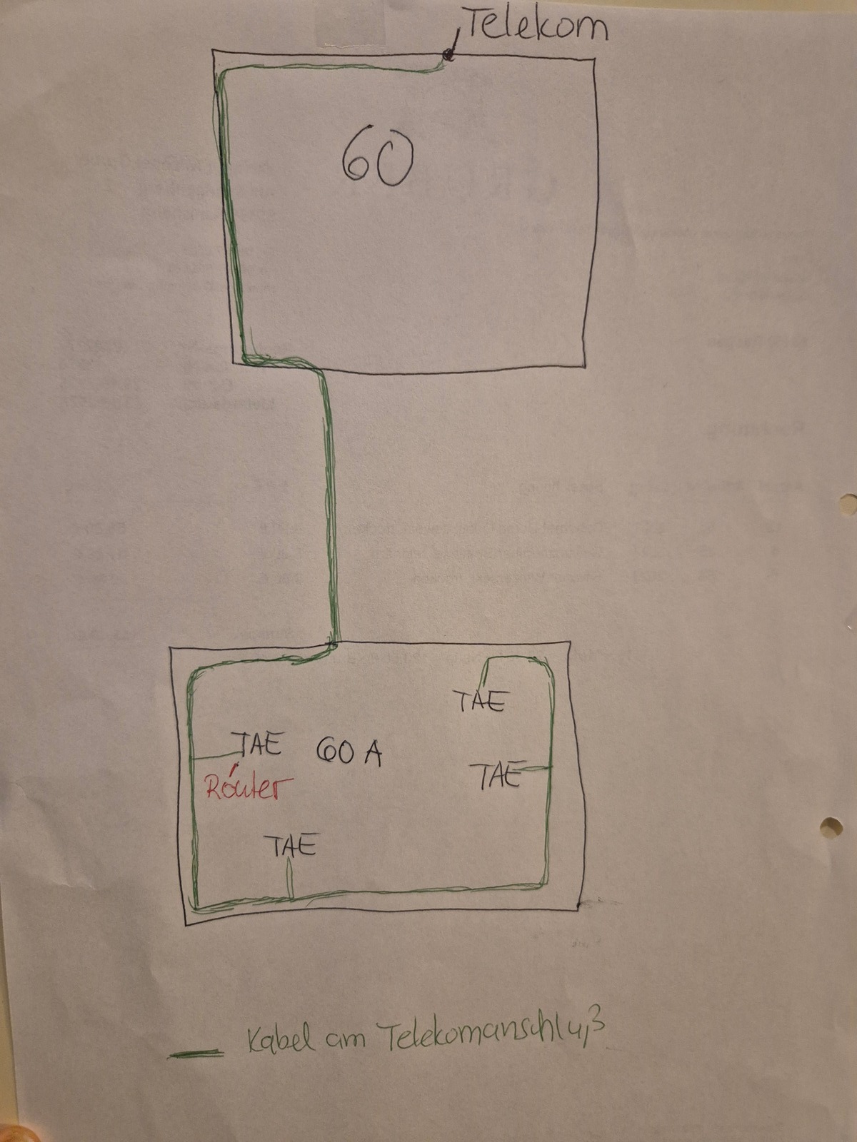

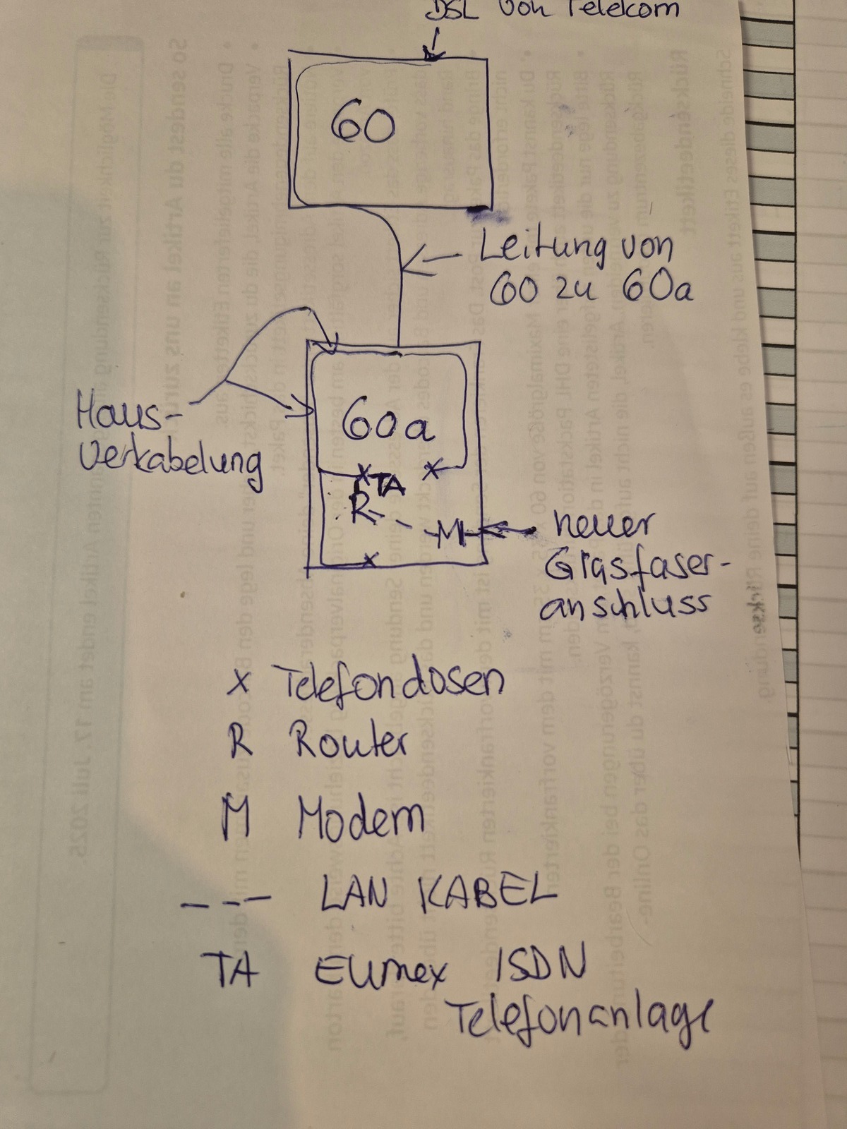

    Daher die Bitte um eine Zeichnung, besser zwei, also Ist-Situation und Soll. Obige reicht leider nicht. Was genau für Kabel liegen wo, also welcher Kabeltyp liegt wo? Was wird am Ende wo benötigt?
    Es gibt meiner Meinung nach nur einen Kabeltyp (Kupfer?) Die Verkabelung vom Hausanschluss bis zum Hof ist schon über 60 Jahre alt. Die Leitung ab Hof ins andere Haus ist 18 Jahre alt.
    Ich hoffe mit den Zeichnungen kann man was anfangen. Anders kann ich es nicht darstellen. Zeichnung 1 ist der IST Zustand, Nr 2 der SOLL Zustand.

    Vom Router musst du dann ein Kabel an die 1. TAE Dose legen.
    Du kannst dann aber nur mit einem Telefon telefonieren.
    Wäre DECT nicht sinnvoller?

    Ich habe auf der Zeichnung vergessen, dass eine ISDN Telefonanlage am Router angeschlossen ist. Die würde ich gerne, ist aber nicht zwingend, weiter nutzen.
    Und was ist mit den anderen TAE Dosen in den anderen Räumen? Hängen die nicht zusammen? DECT ist zwar möglich, da müsste ich aber neue Telefone (Fritzfon?) kaufen. Außerdem soll an einer TAE Dose ein schnurgebundenes Telefon genutzt werden.
