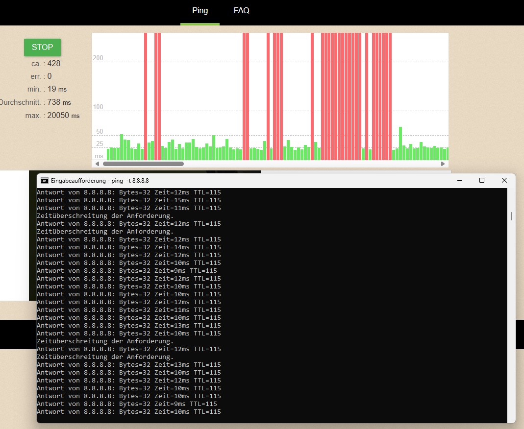

    Bisher keine Reaktion des Providers auf meine Nachricht, dass die Stabilität der Leitung immer noch schlecht ist. Der Techniker hatte gestern freundlicherweise nachgefragt, ob das Problem nun behoben ist. Leider müssen wir nun beide auf die erneute Beauftragung des Technikers durch den Provider hoffen und warten.
    ich habe mal einen Ping-Test (Konsole und Pingcanbeuseful.com angehängt. Der Ping ändert sich ständig, so dass es einem vorkommt, als wäre die Internetverbindung weg, ist sie aber gar nicht. Ansonsten würde das ja über die Ereignisse in der Fritzbox z.B. dokumentiert.
    Warum zum Henker ändert sich der Ping ständig - Ideen? Ist das ein Problem, das im Haus liegt oder am Anschluss selber?

    Als nächsten Test werde ich mich heute Abend mal mit Docking Station und Laptop an die Fritzbox direkt an das Modem hängen, um alle Leitungen als mögliche Fehlerquellen auszuschließen. Zudem will ich vorher alle Anschlussbuchsen und Stecker reinigen (Isopropylalkohol?) und ausblasen.
    Habt ihr evtl. weitere Vorschläge, um der Quelle der Instabilität näher zu kommen?

    • #199
    Um deine beiden LAN-Kabel (das "kurze" PC <-> Router, das "lange" Router <-> ONT) in Kombination zu testen, folgende Idee:
    1. Trenne das "lange" Kabel an beiden Enden vom Router-WAN-Port bzw. ONT.
    2. Verbinde das eine Ende des "langen" Kabels mit einem freien LAN-Port deines Routers.
    3. Nimm ein Notebook mit LAN-Buchse und verbinde diese mit dem anderen Ende (ONT-Seite) des "langen" Kabels.
    4. Schalte das WLAN am Notebook ab.
    5. Öffne am Notebook eine Eingabeaufforderung (Win + R | cmd) und gib das Kommando ipconfig ein. Notiere die IPv4-Adresse des Ethernet-Adapters (vermutlich 192.168.178.X).
    6. Deaktiviere sicherheitshalber temporär die Windows-Firewall am Notebook: Win + R | firewall.cpl
      Linke Spalte: "Windows Defender Firewall ein- oder ausschalten" - im Folgedialog für privates und öffentliches Netzwerk jeweils "Windows Defender Firewall deaktivieren".
    7. Gehe zu deinem Windows-PC am "kurzen" Kabel und öffne dort eine Eingabeaufforderung (Win + R | cmd). Gib dort das Kommando
      ping -t 192.168.178.X
      ein (ersetze X durch die konkrete, in Schritt 5 notierte IPv4-Adresse des Notebooks)
    Lass ein paar Minuten laufen und schau, ob du ähnliche PING-Aussetzer wie oben hast. Falls nein, sind deine Kabel in Ordnung.
    Anschließend wieder alles rückbauen - nicht vergessen, am Notebook die Windows-Firewall wieder einzuschalten.

    • #200
    ::1 : Danke für den Tipp, aber ich denke, das Problem ist nun hoffentlich gelöst und ich brauche nicht weiter zu suchen.
    Ich habe gestern die Fritzbox und den Laptop mit ganz kurzen Patchkabeln im Keller am Modem angeschlossen, um die neu verlegten Kabel als mögliche Fehlerquellen auszuschließen. Für ca. 30 min habe ich den Ping-Befehl (ping -t 8.8.8.8) laufen lassen und es kam nicht zu einem einzigen Aussetzer/Paketverlust. Daraus habe ich geschlossen, dass die Instabilität evtl. doch im Haus verursacht wird und nicht vom HÜP oder Modem kommt.
    Der anschließende Test mit Laptop und Standardinstallation der Fritzbox mit den neu verlegten Kabeln brachte verwirrende Ergebnisse. Der Laptop alleine an der Fritzbox brachte keine Fehler oder das bekannte Fehlerbild, je nach gewähltem LAN-Kanal. Viele Pings mit verschiedenen Kombinationen mit allen 4 LAN-Kanälen später, dachte ich gestern Abend, dass ich die Fritzbox und im speziellen den LAN-Kanal 3 als Problem erkannt hatte. Wenn ich den frei ließ, traten kaum oder keine Fehler auf. Ich wollte heute also eigentlich an den Provider schreiben, dass ich den Fehler in der defekten Fritzbox vermuten würde.
    Heute habe ich zum Testen vor dem Bericht an den Provider also wieder den Laptop und den Desktoprechner "pingen" lassen und es traten keine Fehler mehr auf. Tausende Pings ohne Verlust eines einzigen Pakets. Geschwindigkeit im Download und Upload wie der Tarif es zusagt. Telefonie über Fritz Fon funktioniert auch tadellos. Videokonferenzen und Telefonie über Microsoft TEAMS habe ich noch nicht probiert, sollte aber nun auch funktionieren.
    Das hat mich dazu ermutigt, die 2. Fritzbox desselben Typs, die ich schon als Reserve angeschafft hatte, als Repeater im Netzwerk einzubinden, um den WLAN-Empfang im Schlafbereich zu verbessern. Dazu musste ich Einstellungen auf der Master-Box machen, um die 2 als Mesh-Box / Repeater einzubinden.
    Dabei ist mir bei den Ereignissen die Info im Anhang aufgefallen. Soll ich daraus schließen können, dass der Provider das Problem von außerhalb behoben hat, in dem er die Einstellungen der Fritzbox geändert hat?
    Noch bin ich skeptisch, dass die Funktionalität und Performance so bleiben wird, daher warte ich ab, wie es morgen im beruflichen Betrieb mit den Videoanrufen und TEAMS-Telefonaten aussieht.
    Ein ganz großes "Danke" an alle, die sich über die Problematik Gedanken gemacht haben und versucht haben zu helfen! Durch eure Tipps und Hinweise habe ich als IT-Technik Noob doch einige Dinge gelernt und bin für mögliche Problemstellen sensibilisiert. Ob das in Zukunft helfen könnte, weiß ich nicht, fühlt sich aber zumindest besser an als vorher.
    Schönen Abend und schönes Wochenende. Ich melde mich, wenn der thread (hoffentlich) geschlossen werden kann, weil die genannten Probleme nicht mehr bestehen.
