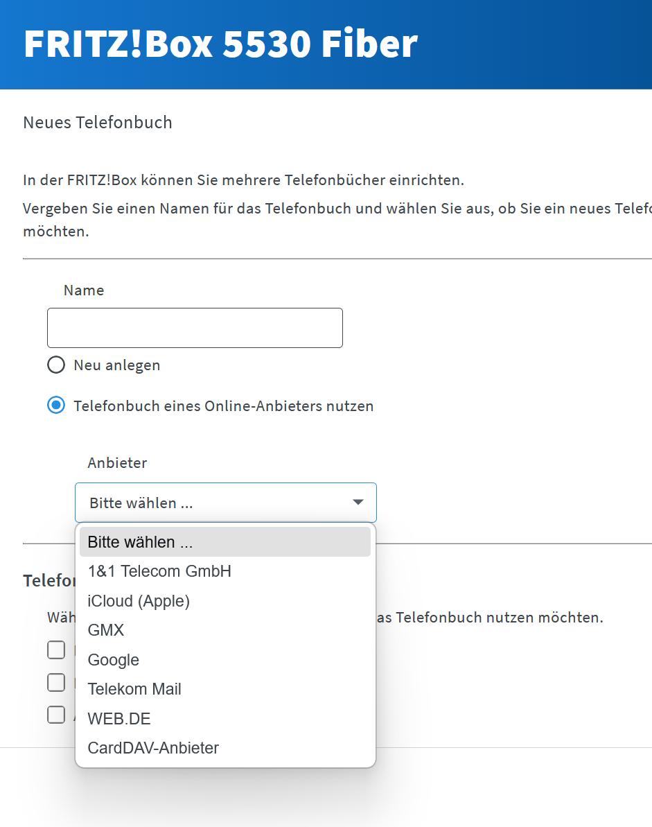

    Mich würde es nicht wundern, wenn Ralph Dommermuth schon am Begutachten ist, welche Vorteile eine Übernahme von DG bringen würde.
