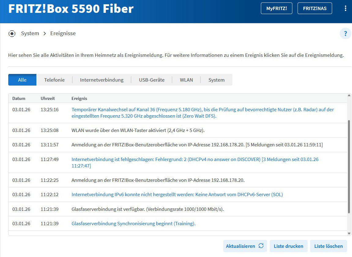

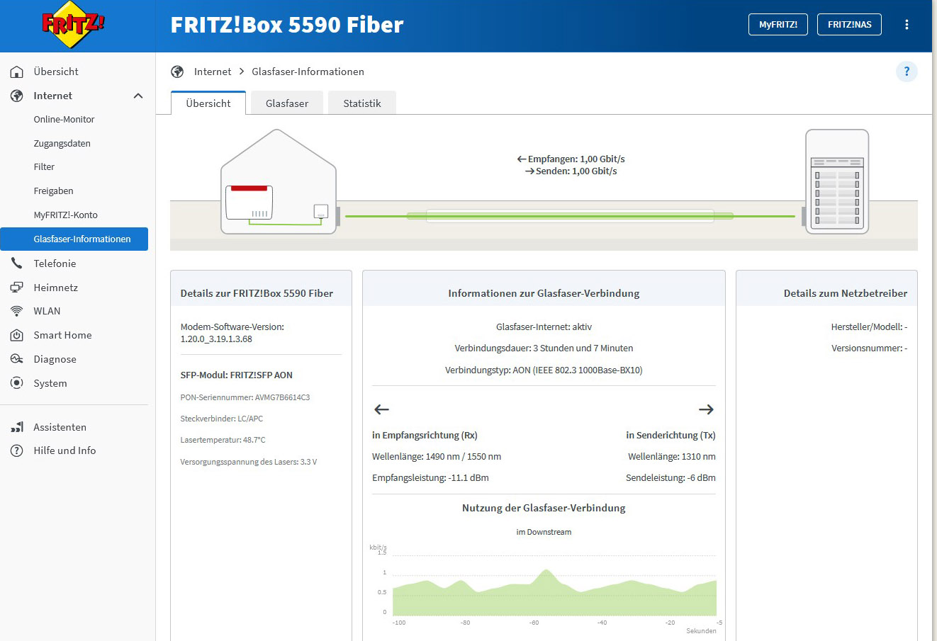

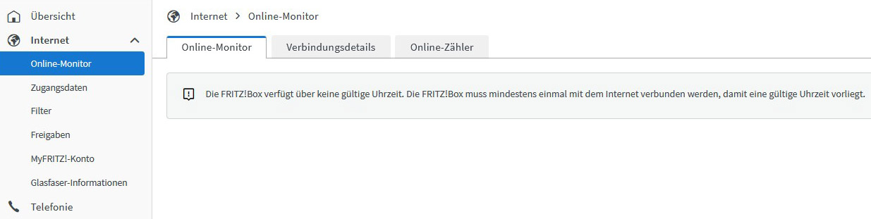

    Siehe Anhänge.
    Könnte das sein, dass das SFP AON-Modul eine Macke hat?

    Das bestätigt das Bild:
    Layer 2 (Glasfaser): OK
    Layer 3 (IP/IPv6): ERROR (Der DHCP-Server der DG mag dir keine Adressen zuweisen, betrifft sowohl IP als auch IPv6)
    Musst du ein Ticket bei DG aufmachen.
    Oder einfach abwarten, löst sich nach einiger Zeil von selbst ...
