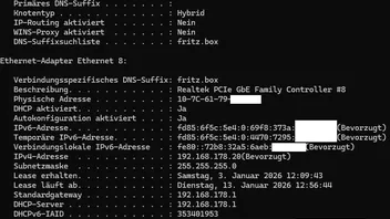

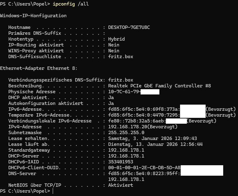

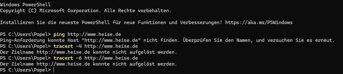

    Anhängend die Screenshots

    Bis zum 29.12.25 lief alles perfekt. Morgens eine rote Warnleuchte an der 5590 Fiber = kein Internet. Etliche Neustarts, selbst Werksrücksetzung - nichts half. Komischerweise wird die Glasfaser-Leitung als intakt angezeigt, die Fritze leuchtet dauerhaft grün, in Windows wird unten in der Taskleiste Netzwerk verbunden angezeigt. Die DG schickt einen Tag nach meiner Beschwerde eine eMail: ....die Arbeiten zur Wiederherstellung des Netzes gestalten sich sehr komplex.... Mein Nachbar, auch DG, hat keinerlei Probleme. Auf der Seite "Alle Störungen" wird bei der DG ein Störungsfeld um Düsseldorf/Köln angezeigt, ich wohne zwischen diesem Störungsfeld und der holländischen Grenze. Irgendein Tip, was sein könnte?
    Dieser Text wurde mit Hotspot-Verbindung zwischen Smartphone und Laptop geschrieben.
    Komischerweise ist meine Fritze mit SFP AON verbunden, die Fritze verlangte ausdrücklich danach !
