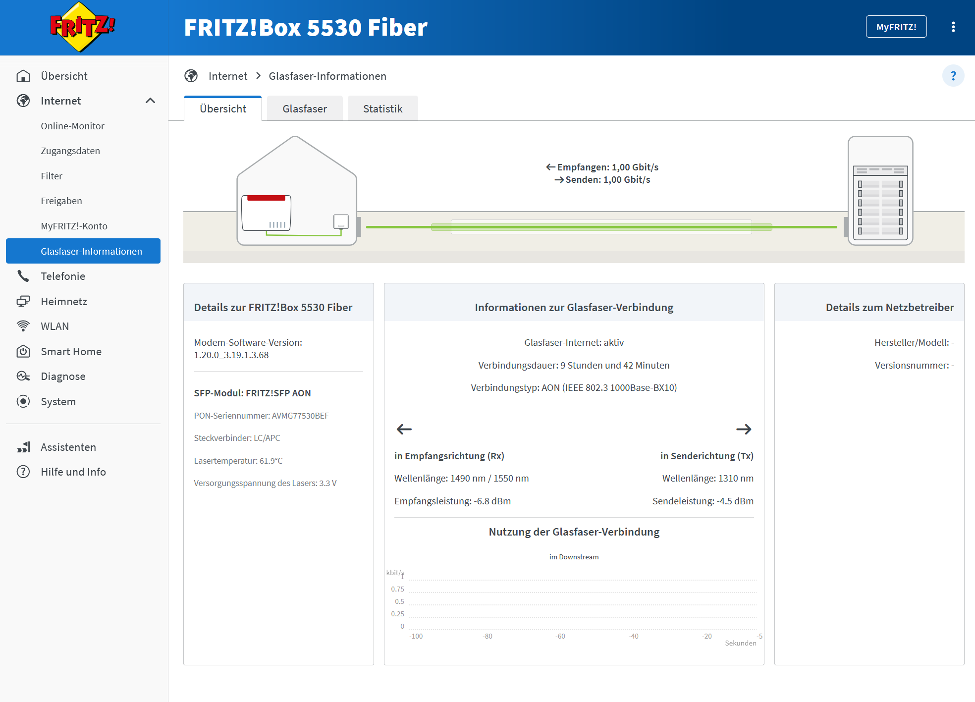

    Die Anzeige der Signalstärke für Senden und Empfangen ist für uns interessant.

    Welche? Die der GF Leitung? Als ich die FB heute nochmal direkt am Glas hatte, waren die Werte ähnlich denen, die ich hatte als die Störung erstmalig auftrat.

    Ja, wie oben geschehen. Nur die Daten des SFP-Modules sind interessant. Sende- und Empfangsleistung sind optimal für deinen AON Internetaccess. Zumindest an den optischen Werten liegen deine Probleme nicht.

    Wie ich oben schon schrieb, sieht es nicht so aus, als der physikalische Link das Problem. Die Signalstärke-Werte sehen praktisch genau so aus, wie bei mir (bis auf 0,2 dB). Damit liegen sie weit im Grünen Bereich des SFP Moduls.
