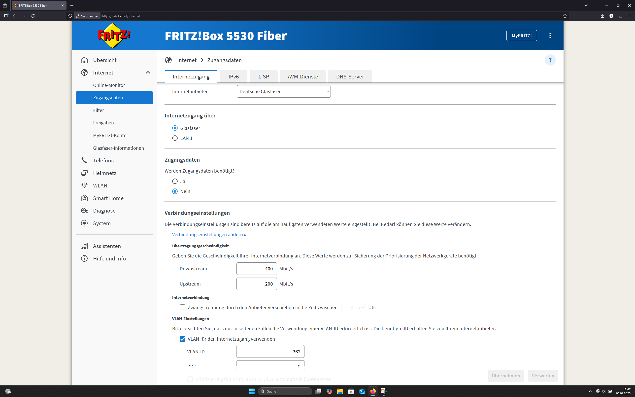

  • Zum zweiten Mal kurioses Problem mit AON Anschluss der Deutschen Glasfaser (Downstream bricht weg, Upstream bleibt stehen)
    • Hans Eisen
    • 5. September 2025 um 18:56

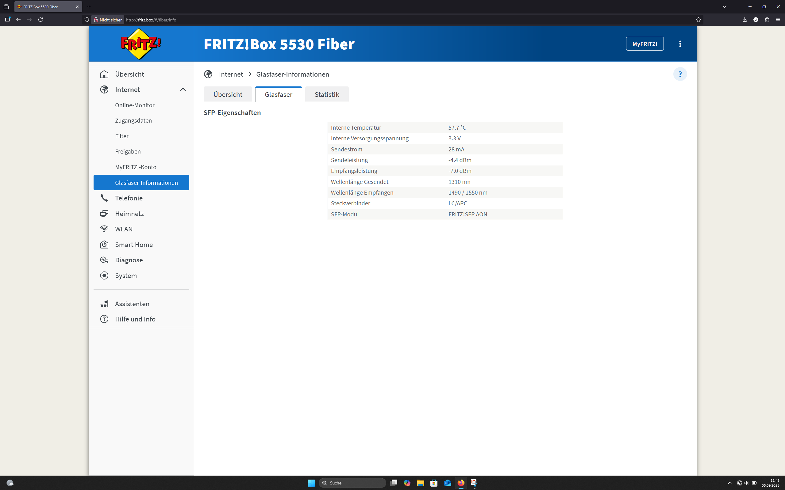

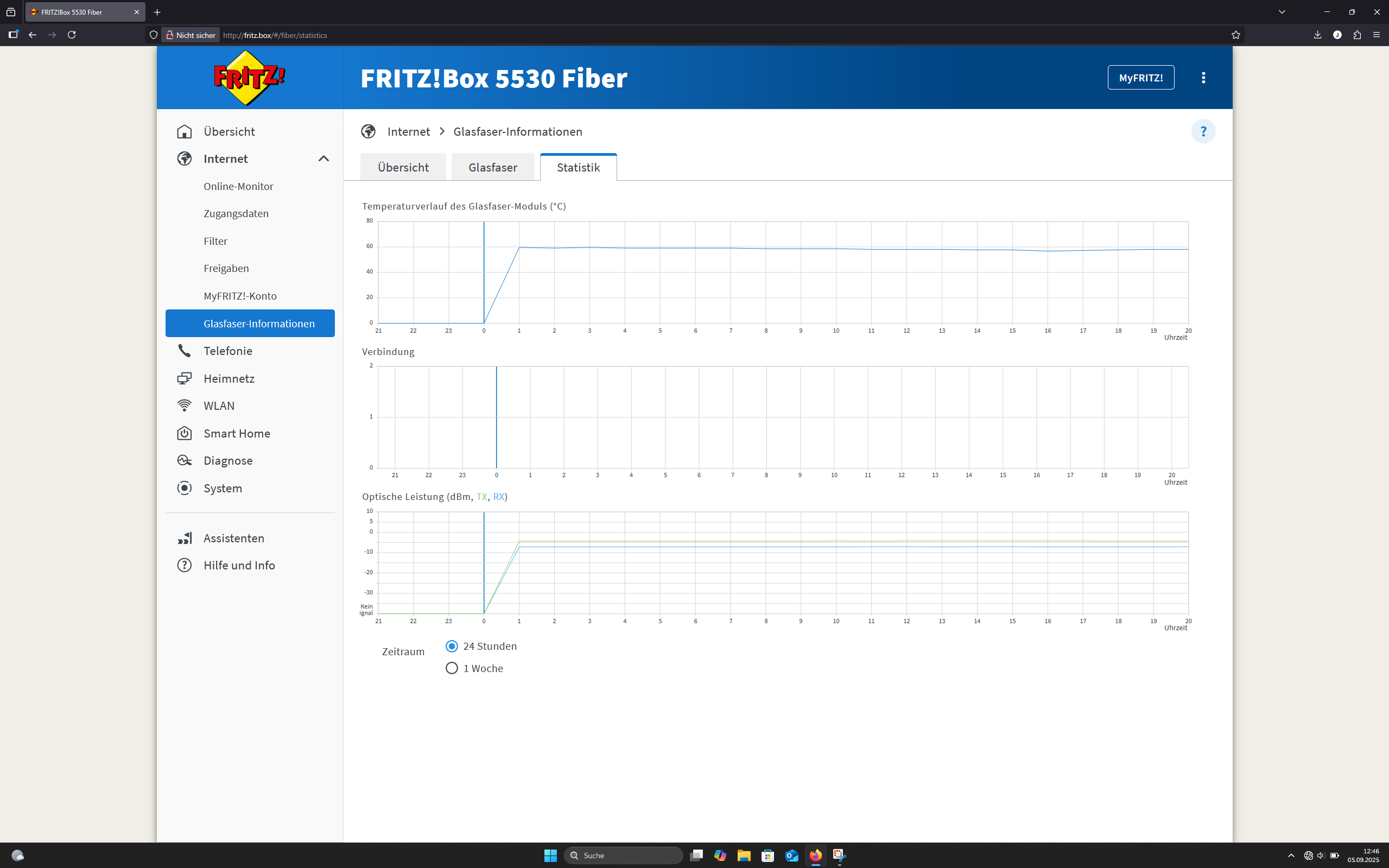

    Wegen Temperaturen hab ich bei AVM auch schon nachgefragt. Bis 63° hab ich schon gesehen. Kam mir auch etwas zu warm vor.
    Wäre da auch skeptischer wenn ich die Probleme nicht auch direkt am Cybertwist Modem hätte.
    • Hans Eisen
    • 5. September 2025 um 18:53
    Das muss an einem AON Anschluss funktionieren. Wenn du keinen Internetzugang bekommst, ist definitiv in der Einrichtung oder beim Anschluss was falsch. Die Logs deuten auf falsche VLAN Konfiguration hin. Hast du mal VLAN ID 360 probiert?
    Die Temperatur an einem SPF Modul ist recht hoch. Die AVM Module werden recht warm, trotzdem würde ich so 10 - 15 Grad weniger erwarten. Meins ist bei 47 Grad. Ist der Rest der Box auch so warm?
    Ja aber nur ganz kurz gewartet und nicht auf Werkseinstellungen zurück gesetzt bevor ich von 362 auf 360 gewechselt habe.

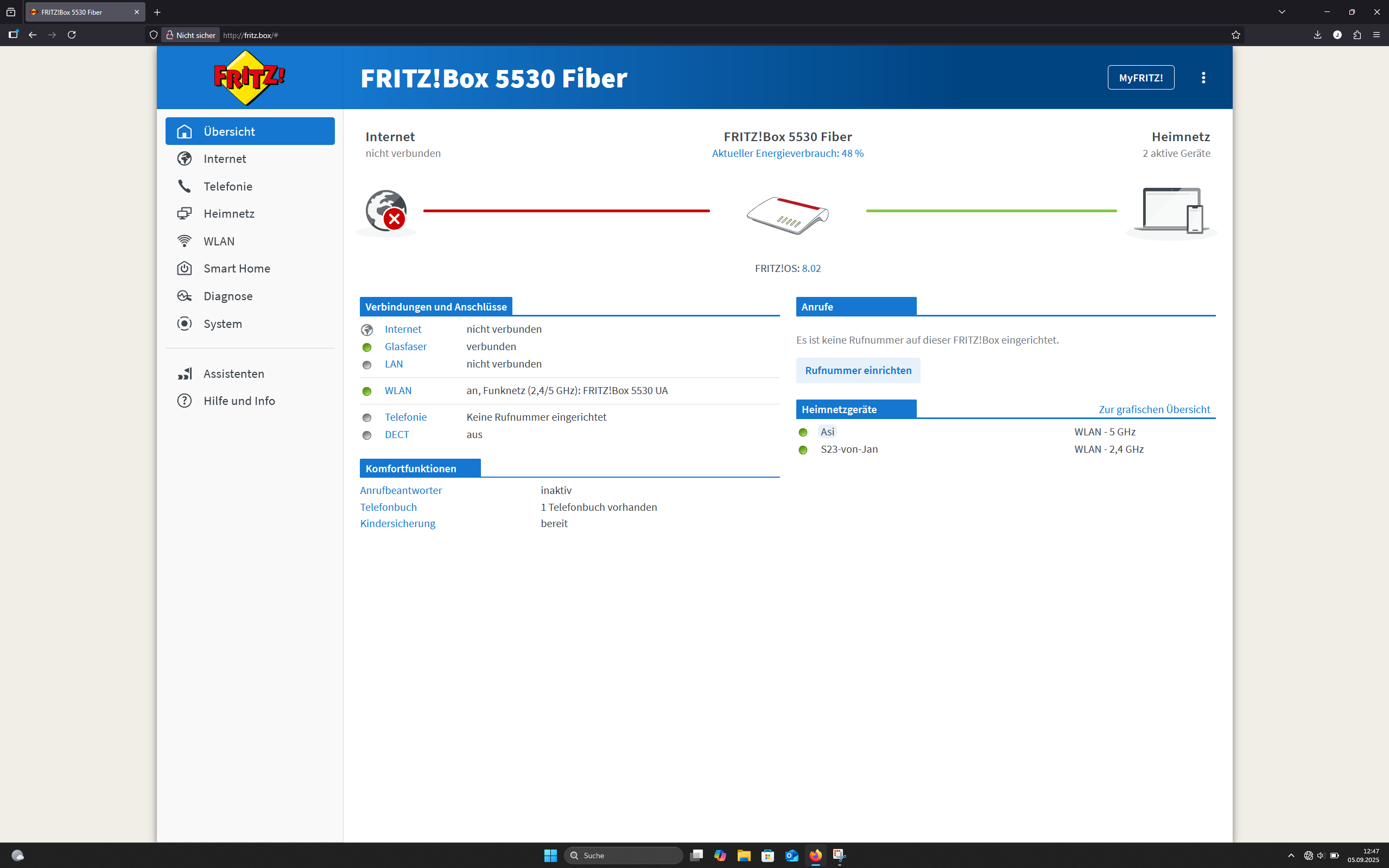

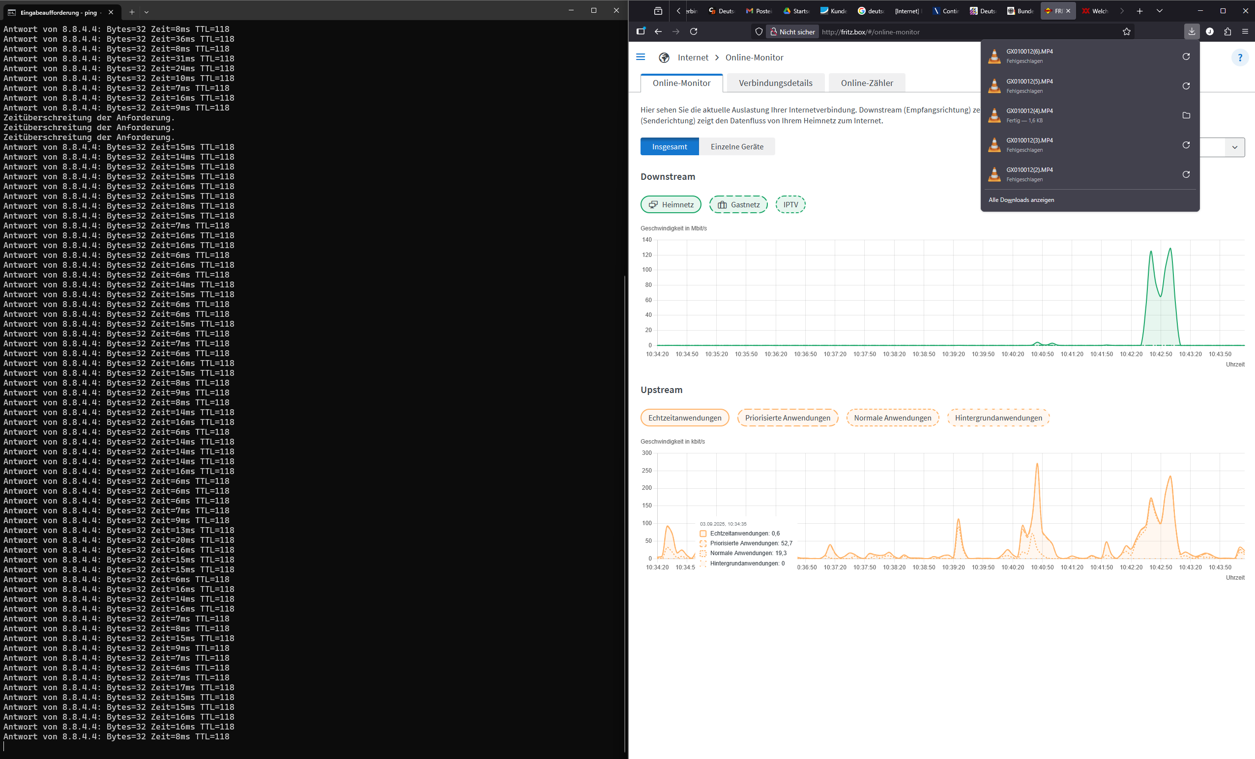

    Der Versuch die FB nochmal direkt an die Glasfaser zu hängen ist gescheitert. GF zwar physikalisch verbunden aber kein Zugang zum Internet. Habe mit und ohne VLAN ID 362 probiert. Vorher die FB zurückgesetzt und die Stunde Wartezeit berücksichtigt.
    Die Nacht ist die FB dann am Glas geblieben. Heute immer noch kein Inet.
    Jetzt hängt wieder das Fibertwist vor der FB.
    Die Bundesnetzagentur hat sich zwischenzeitlich mit DG in Verbindung gesetzt.

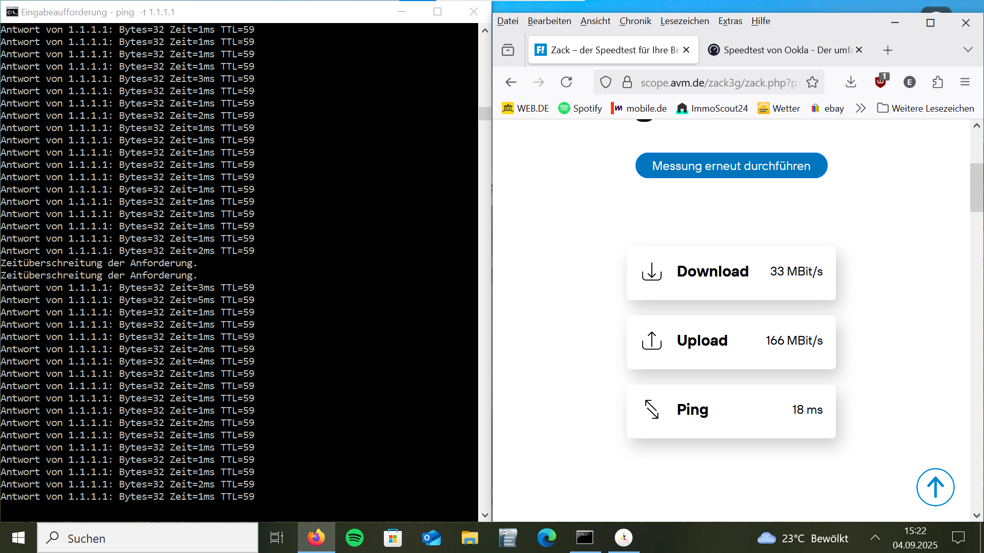

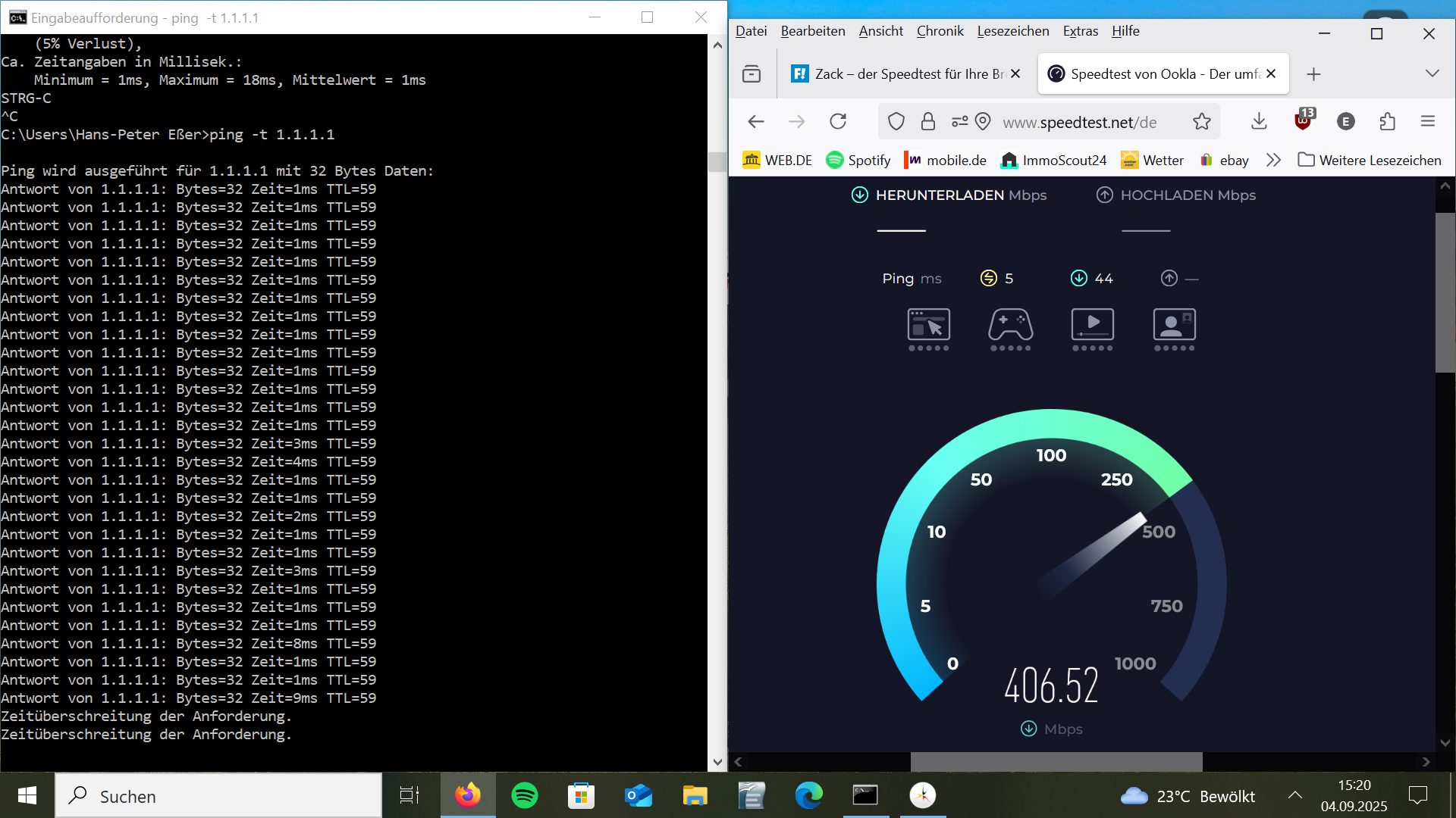

    Mit den Paketverlusten und den Abbrüchen im Downstream hatte ich so gerechnet.
    Mich wundert etwas das der Ookla und DG Speedtest völlig andere (bessere) Downstream Werte bringen.
    Wie unterscheiden sich die Speedtests?

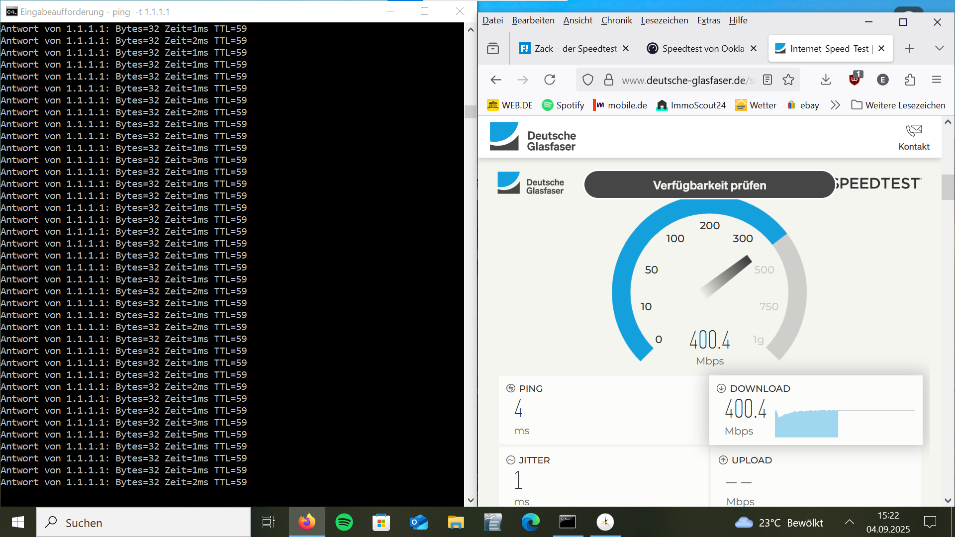

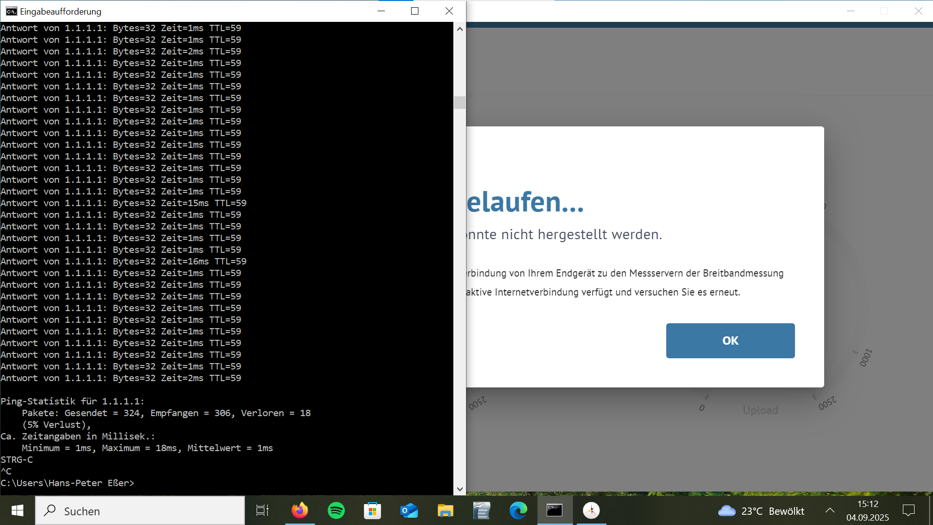

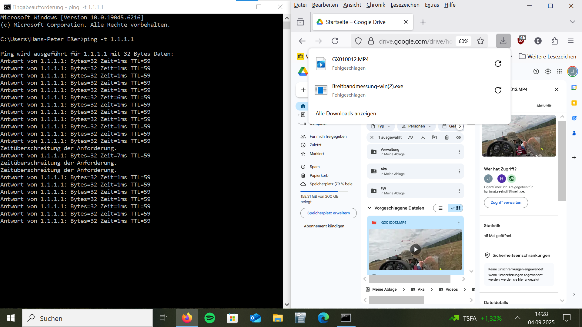

    • Hans Eisen
    • 4. September 2025 um 19:33

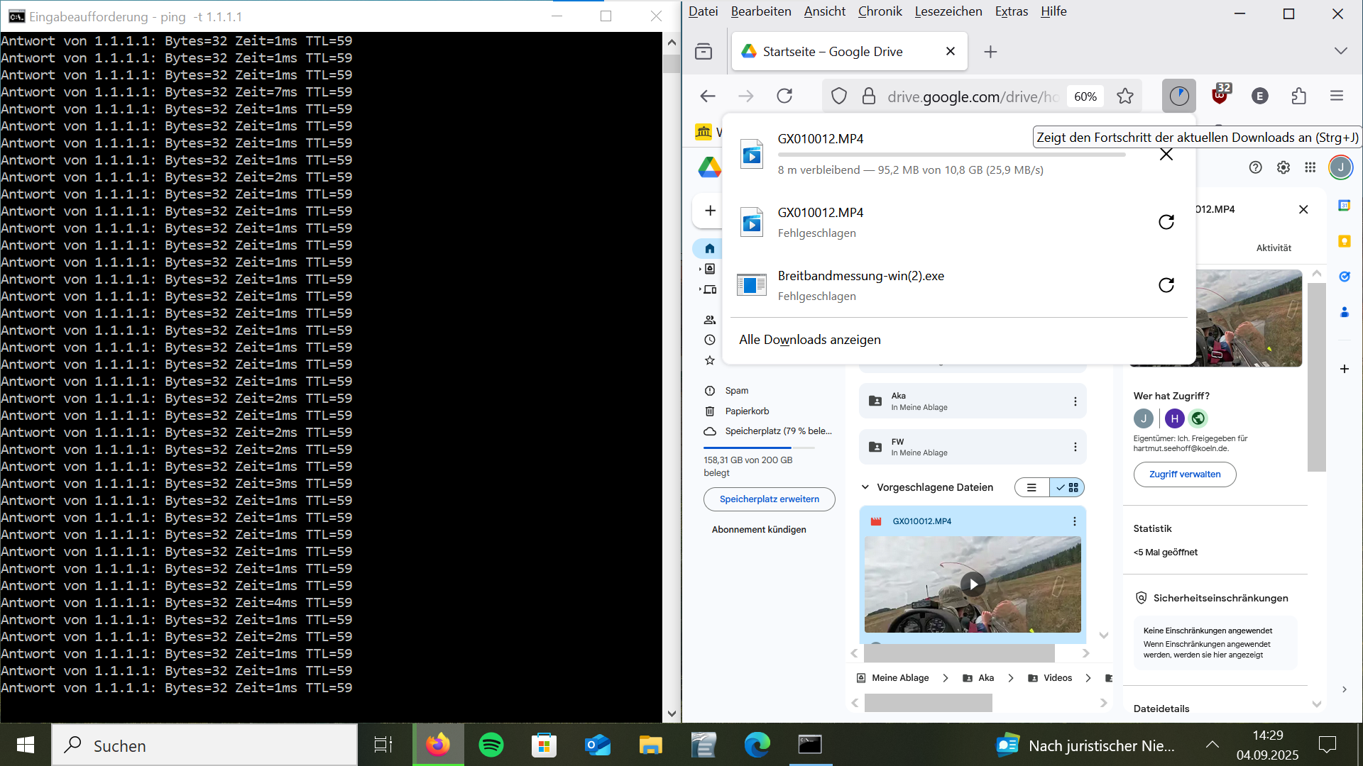

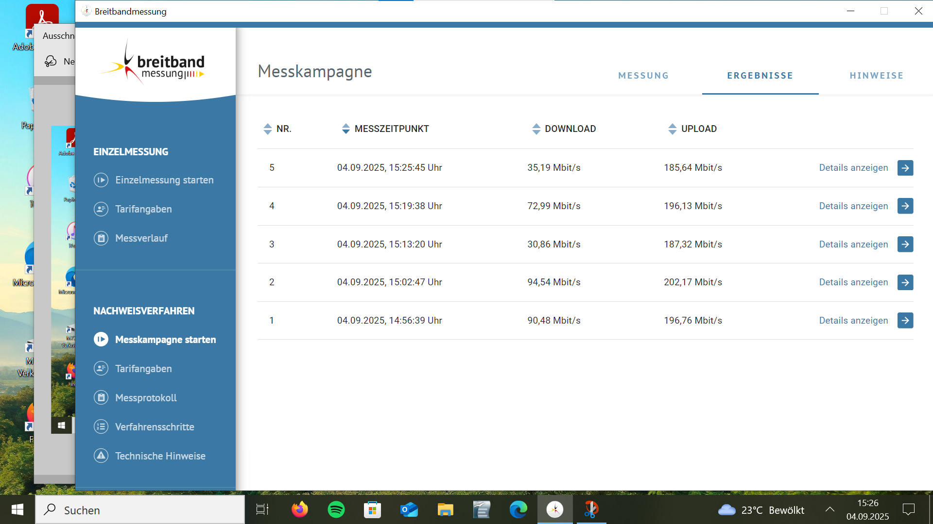

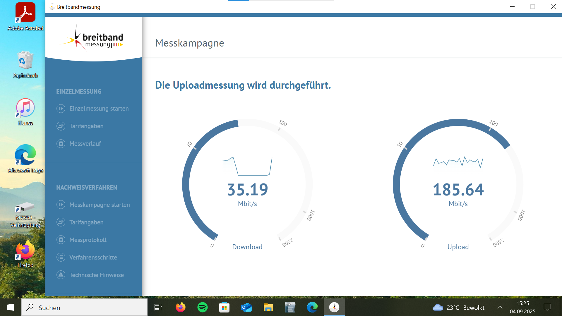

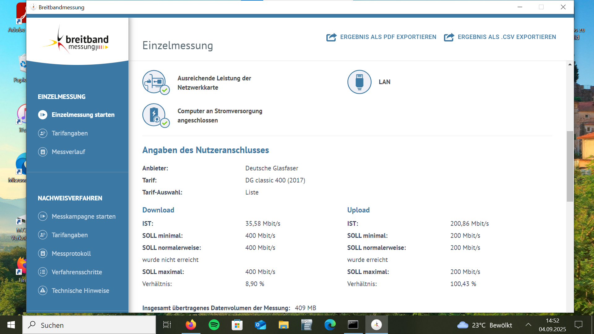

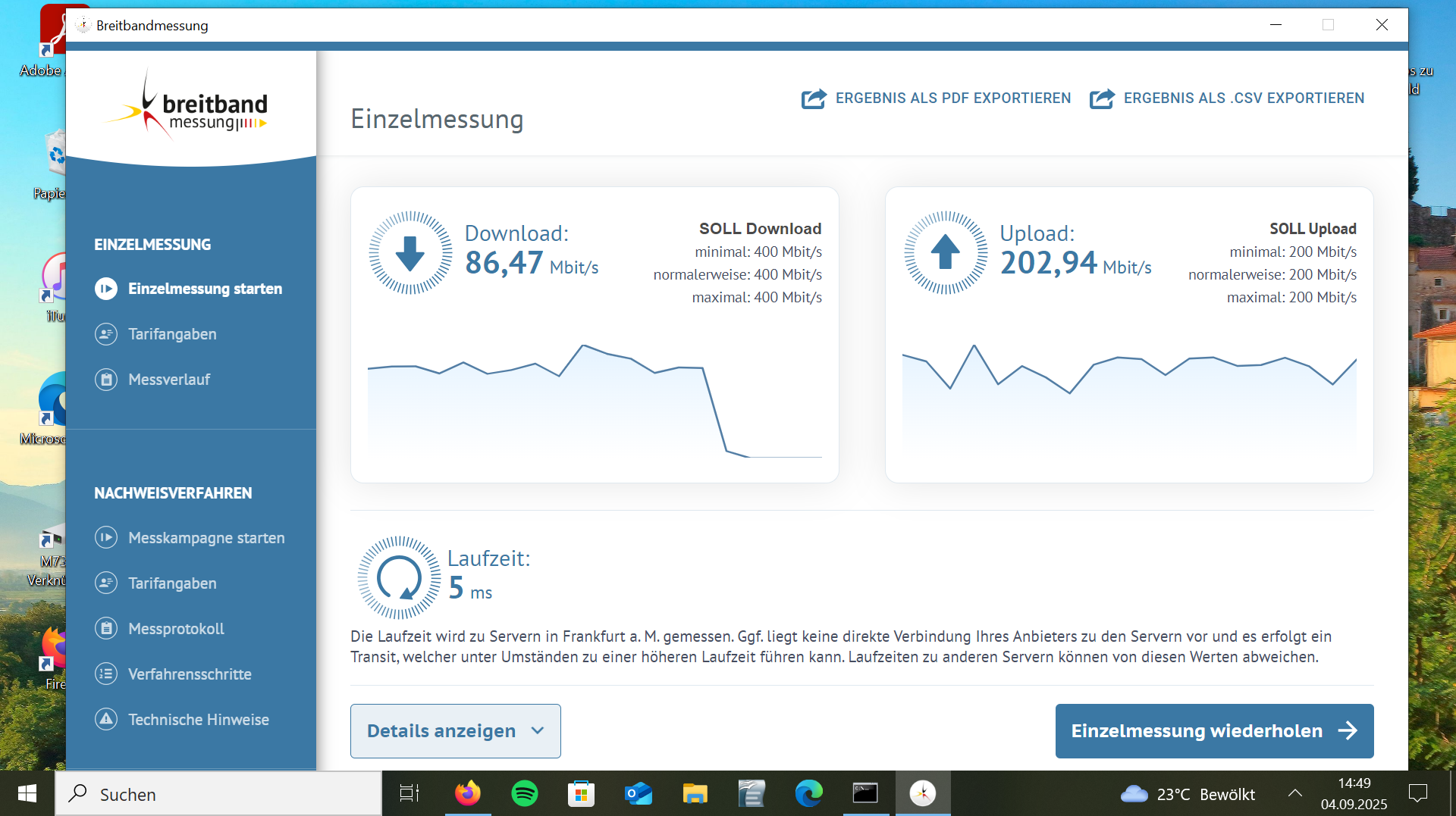

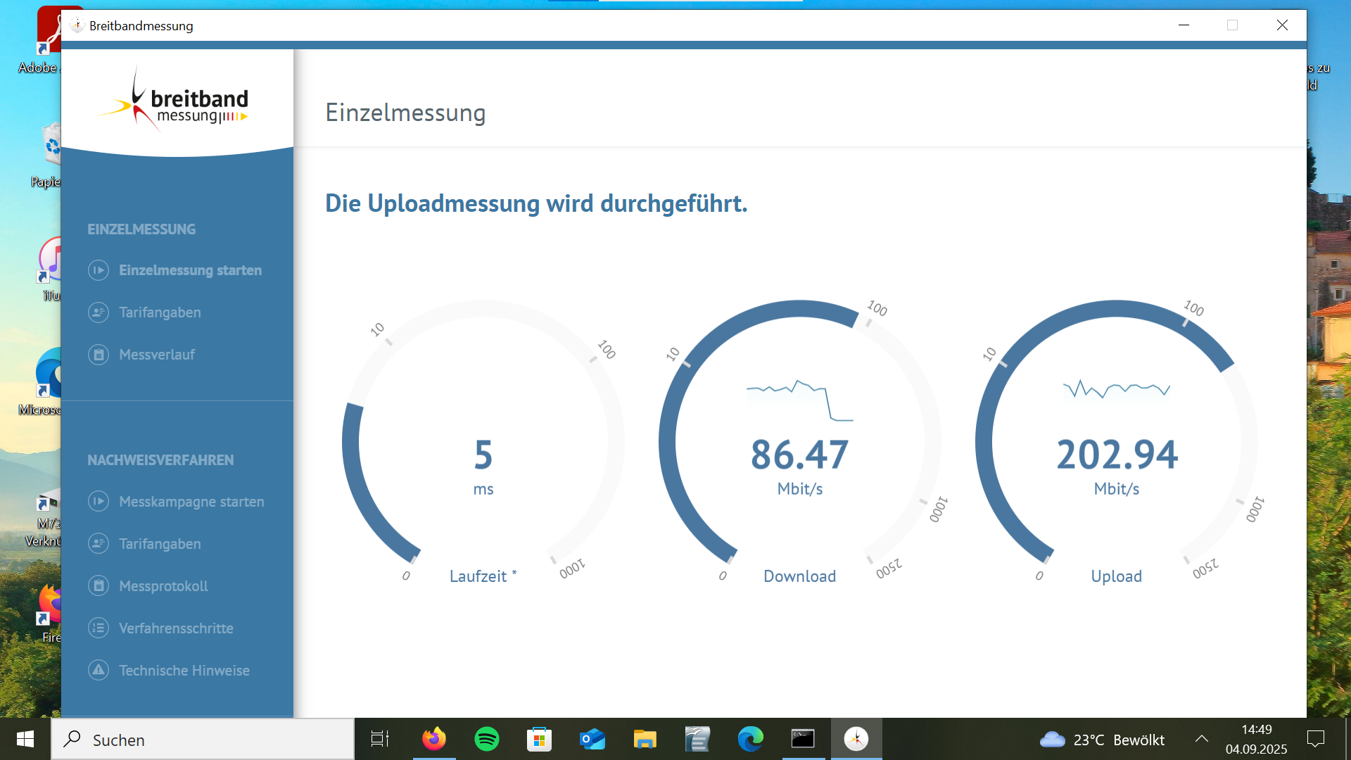

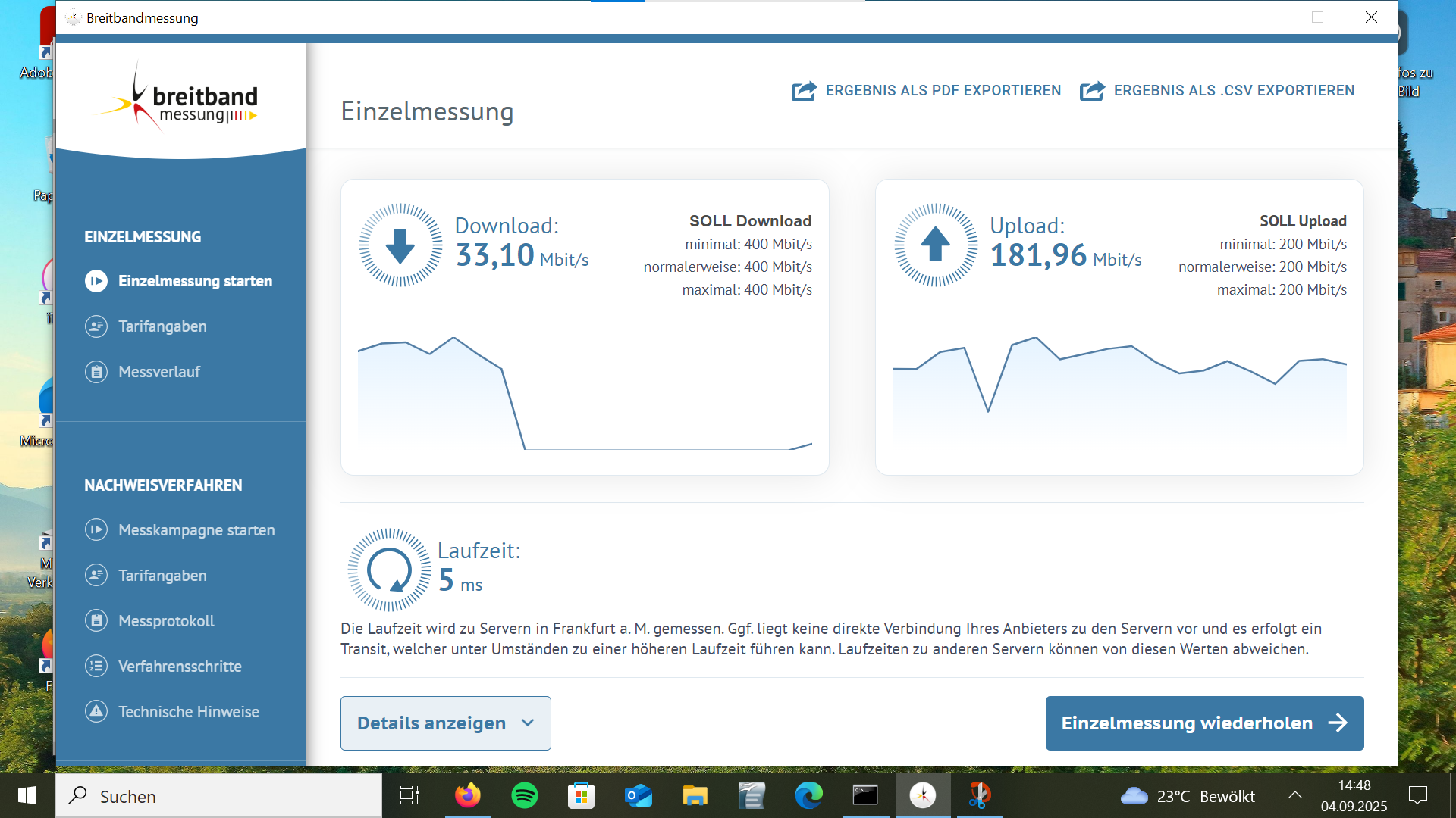

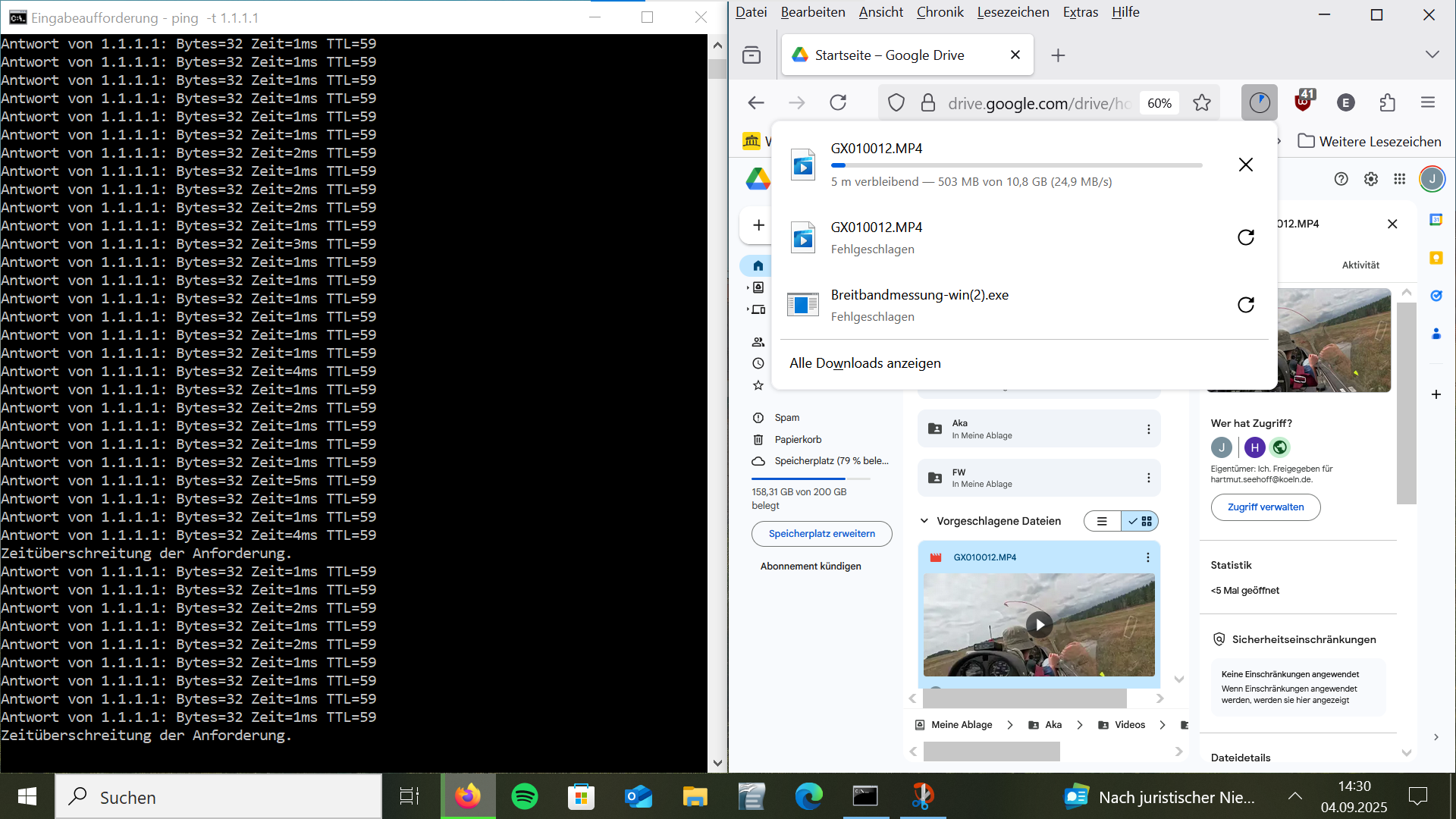

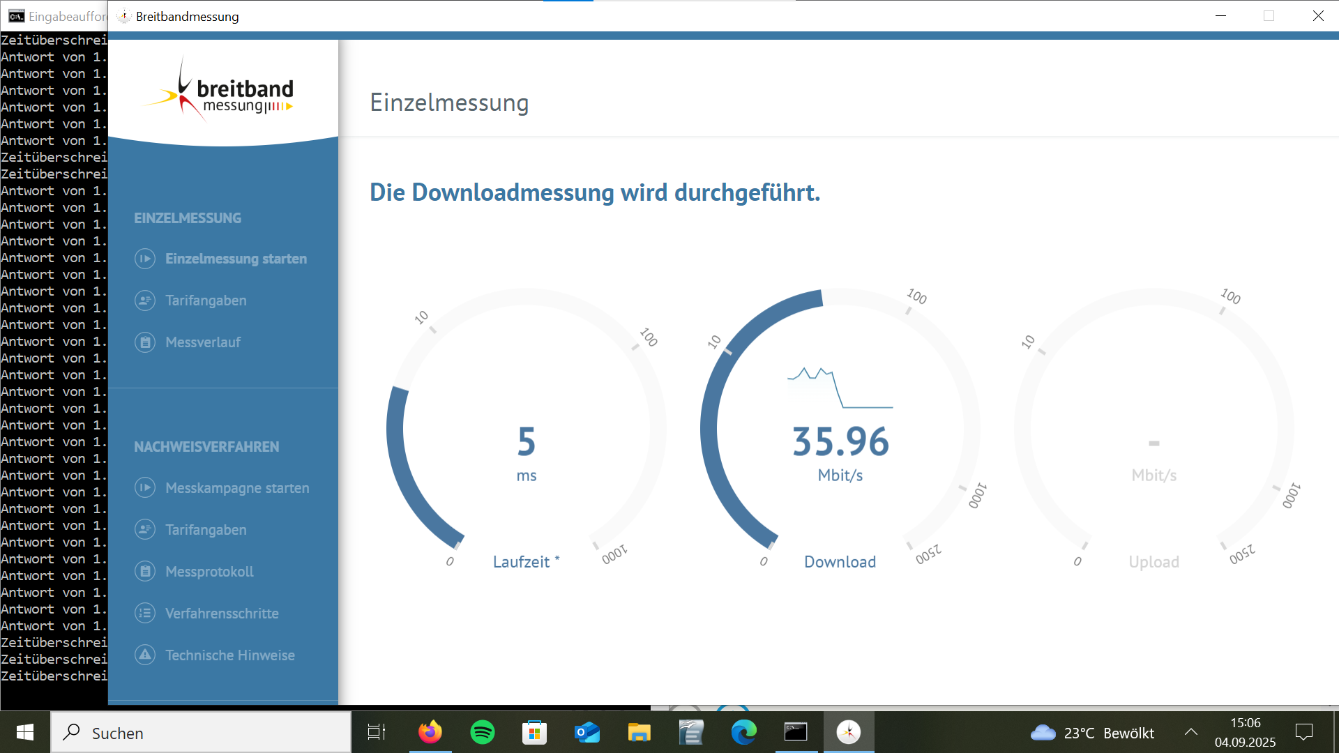

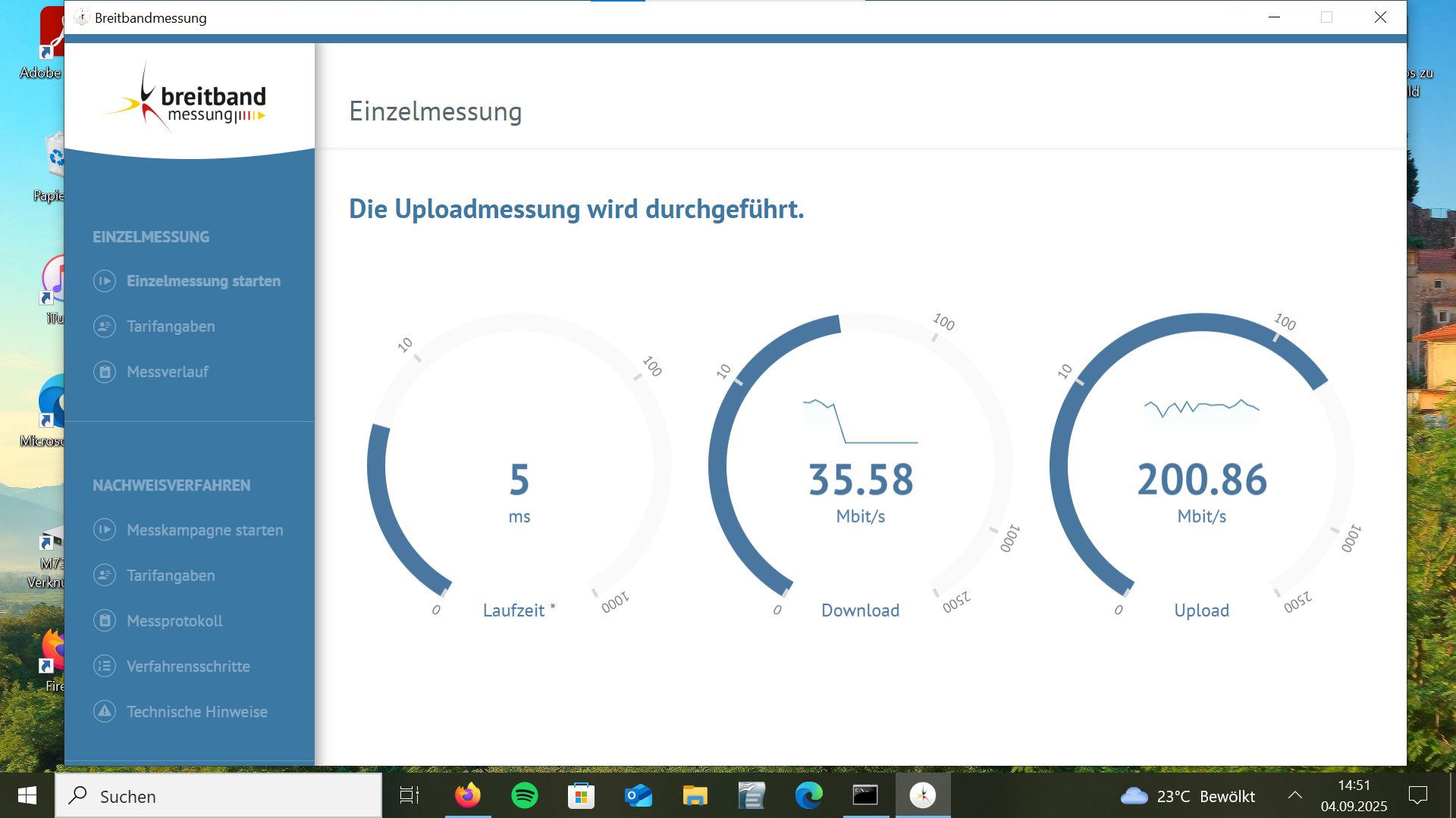

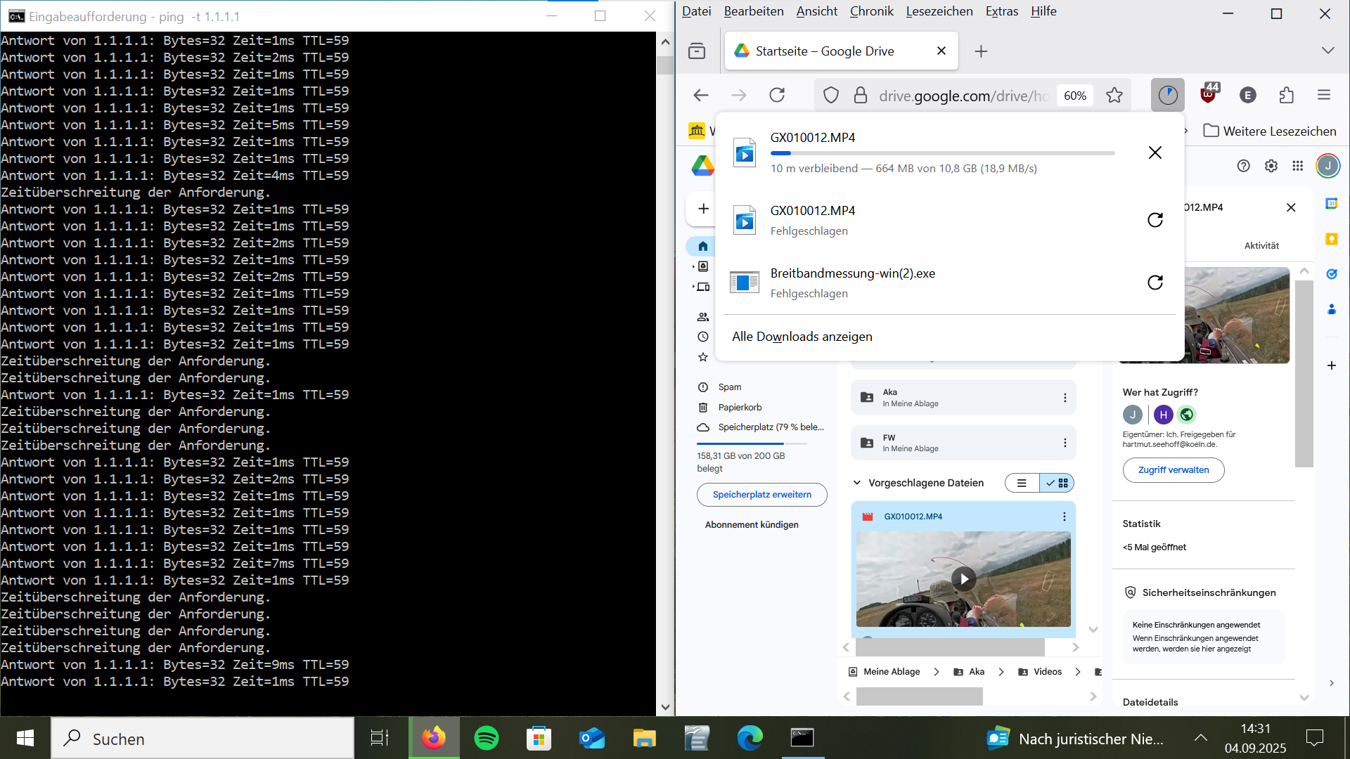

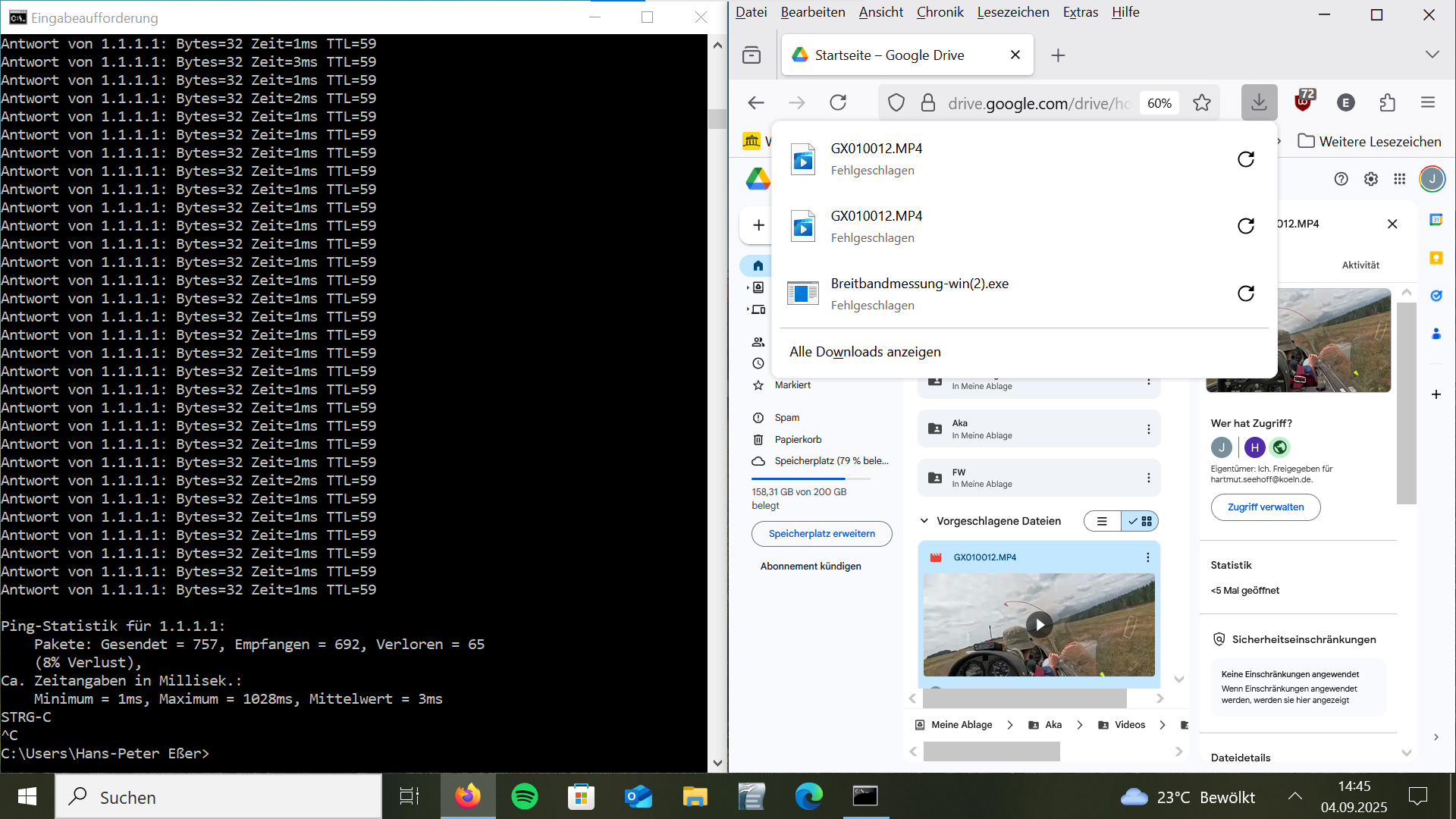

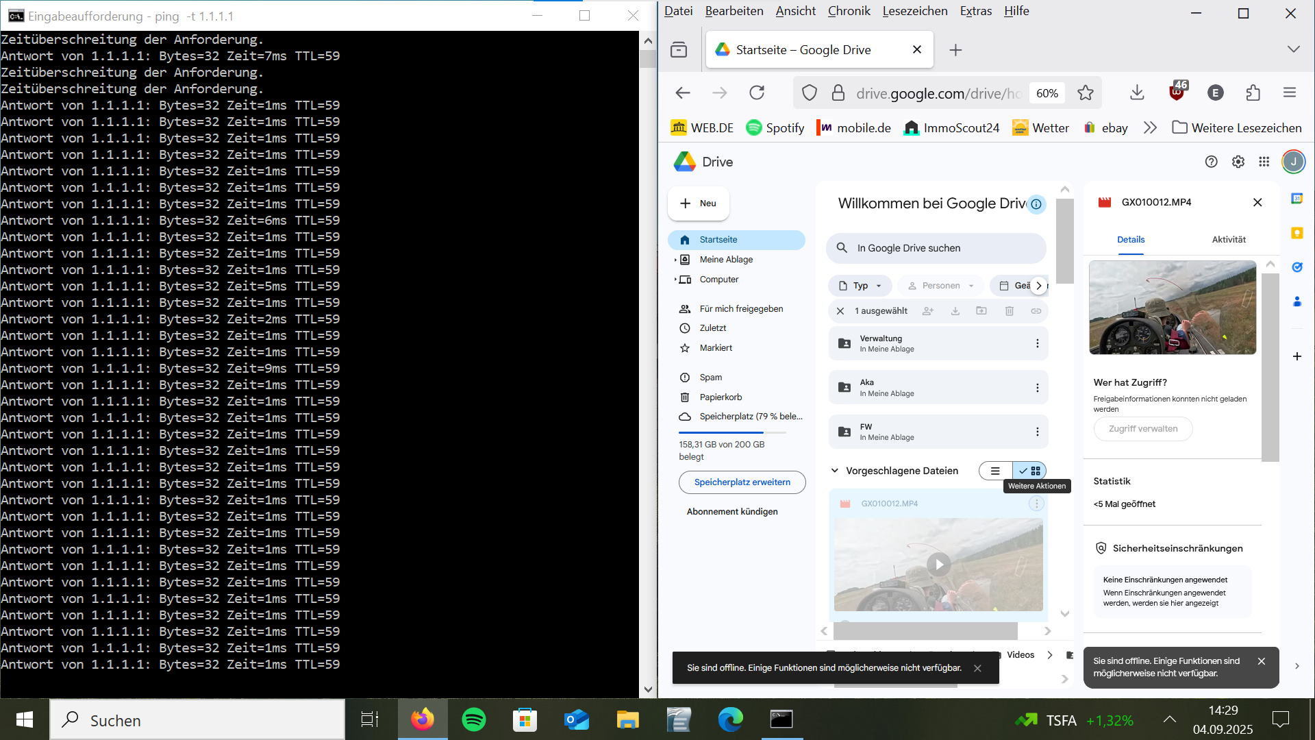

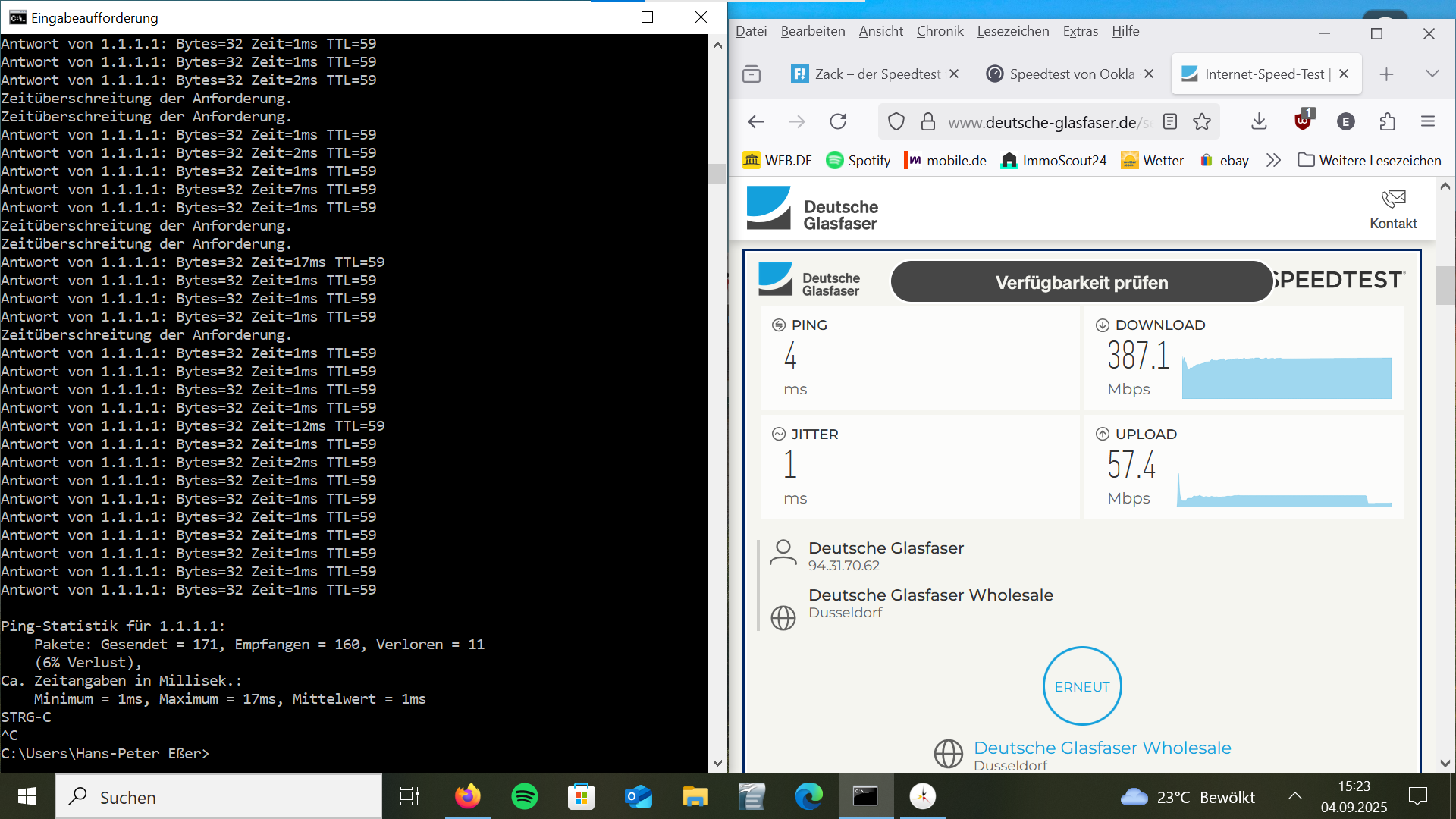

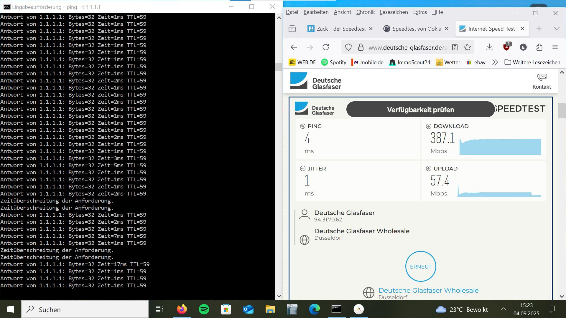

    Die Tests im WLAN an der FB hatte ich mit nem neuen Win11 Asus G16 gemacht.
    Die im LAN am Fibertwist heute wieder mit dem Win10 Thinkpad meins Vaters.
    Das G16 ist im moment mein Daily und läuft an meinem eigenen Inet Anschluss problemlos.
    Beide Geräte liefen vor dem 24.07. auch am Anschluss meiner Eltern Problemlos.
    Daher kann ich die Endgeräte für mich als Fehlerquelle ausschliessen.
    Hier die Screenshots von heute mit dem Thinkpad direkt per LAN am Cybertwist.
    Downloads sind wieder abgebrochen.

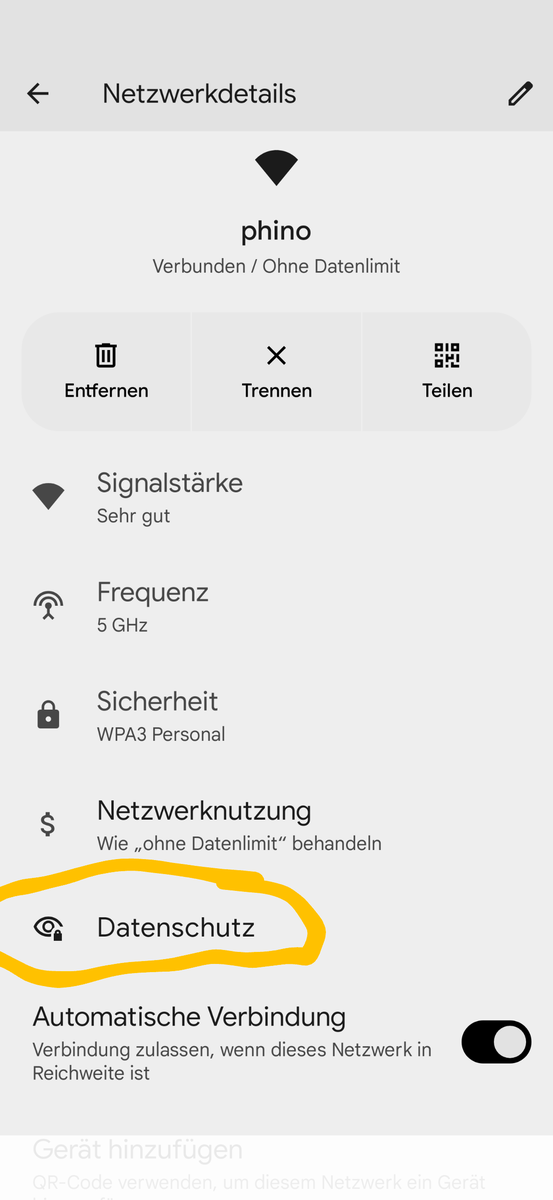

    • Hans Eisen
    • 3. September 2025 um 12:23

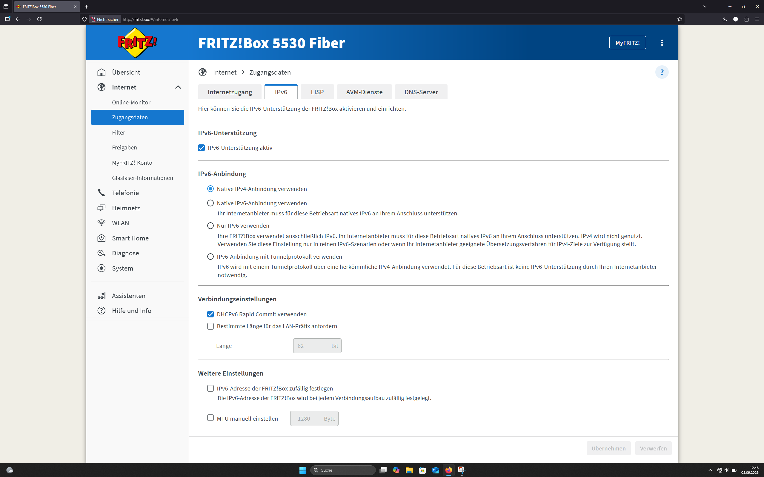

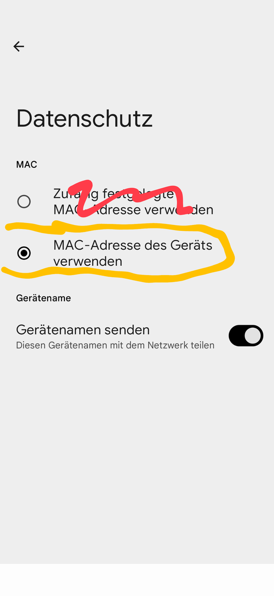

    Das wird ein spezielles Problem deiner Konfiguration sein. Solange sich nicht die IP-Adresse vom Gerät oder dem Internetzugang nicht ändert darf es nicht passieren, dass du aus dem Spiel fliegst.
    Wenn du aber zwei unterschiedliche SSID hast und bei Android oder iPhone random-MAC eingestellt ist, dann wird sich natürlich bei jedem Wechsel deine IP-Adresse ändern, weil die Steuersoftware für WLAN auf der Fritz!Box es für unterschiedliche Geräte hält. Lösung wäre dem Handy eine feste IP-Adresse zu geben für beide SSID zu geben.
    Beispiel Android. Gilt für jedes WLAN extra. Im Heimnetz sollte man die Geräte-MAC nutzen.
    Danke für den Hinweis. Fahre wie gesagt ganz gut mit den Beiden SSIDs und sehe auch bisher keine Nachteile, die daraus entstehen.
    Es gibt z.B. auch Endgeräte im Haus wie der TV meiner Eltern der bloß nicht anfangen soll automatisch zu wechseln.

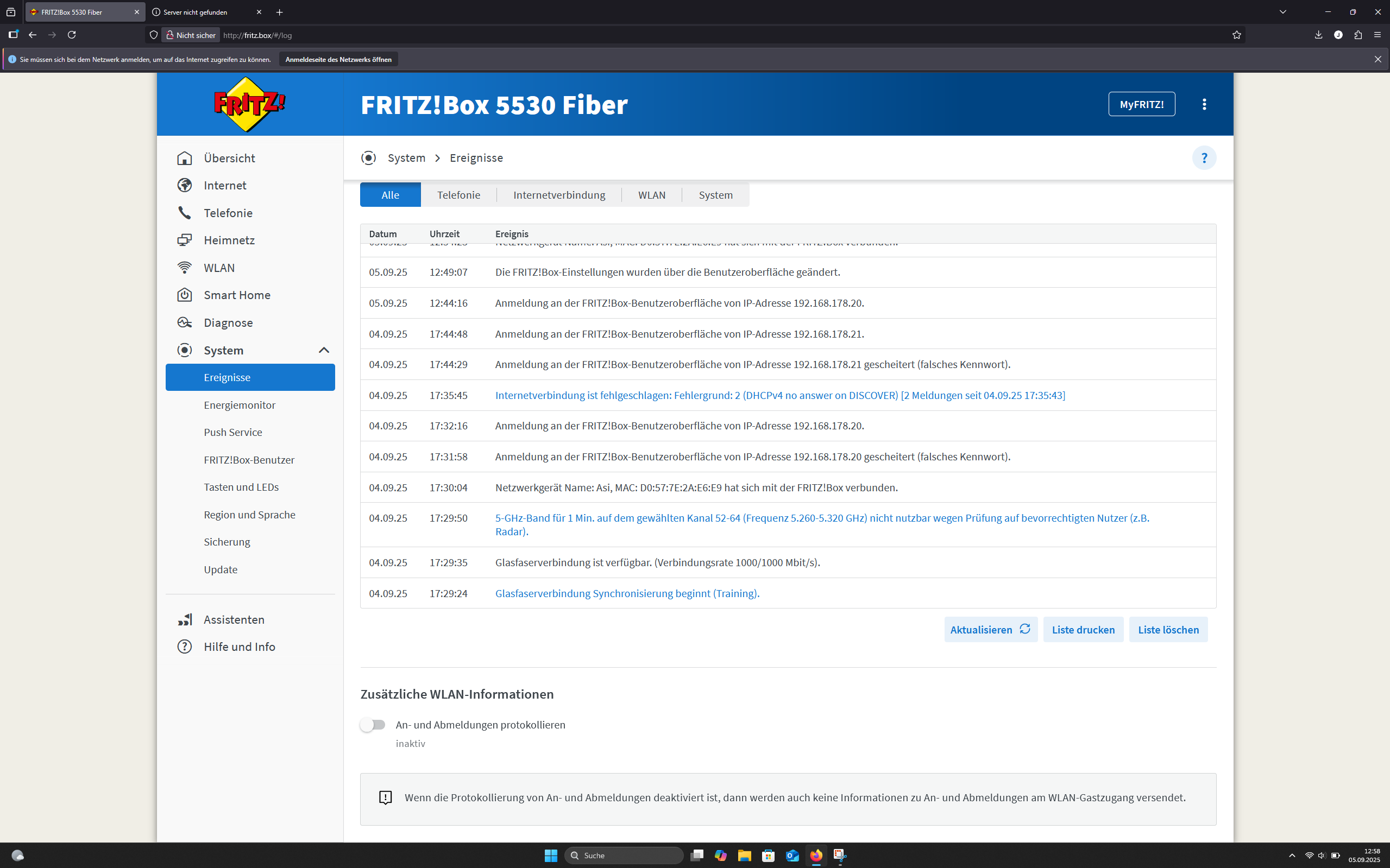

    Es geht um AON, da gibt es keine ID, die sie rausnehmen können. Hast du die 60 Minuten DHCP Wartezeit beachtet?
    Wie ich oben schon schrieb, sieht es nicht so aus, als der physikalische Link das Problem. Die Signalstärke-Werte sehen praktisch genau so aus, wie bei mir (bis auf 0,2 dB). Damit liegen sie weit im Grünen Bereich des SFP Moduls.
    Wenn die Box keine IP bekommt, liegt das sehr wahrscheinlich an den 60 Minuten Wartezeit. Nimm die Fritzbox 60 Minuten vom Strom, danach wird sie auch eine IP von der DG bekommen.
    Woran deine einbrechenden Datenraten liegen, kann man von außen nur spekulieren. Kann irgendwo in der Infrastruktur sein, kann natürlich auch in deinem Heimnetz liegen.
    Ja ich hab max. 30 Minuten gewartet, also die DHCP Wartezeit nicht beachtet.
    Hat der Techniker übrigens auch nicht, sonst wäre er wahrscheinlich immer noch hier.
    An unserem Heimnetz wird es nicht liegen, denn ich kann das Problem ja auch direkt mit nem Thinkpad per LAN am Fibertwist reproduzieren.
    In diesem Szenario ist die FB ja nicht mehr als mögliche Fehlerquelle vorhanden.
    PS die Datenraten brechen nicht nur ein. Der Downstream ist dann für einen kurzen Moment gaaaaanz weg.
    PS: Danke für den Hinweis mit der Modem ID bei AON. War mir nicht bekannt und iss in meinem Fall nett das zu wissen.
    • Hans Eisen
    • 3. September 2025 um 10:48
    Ich kann das Problem auf jeden fall triggern und sicher reproduzieren indem ich einfach einen 10GB Test Download starte.
    Der zu langsame Downstream bricht dann von einem Startwert von ca. 60-80 auf "Flatline" also 0 ein und auch Pings gehen in dem Moment nichtmehr durch. Der Download bricht dann ab und nach einer Mini Pause gehen wieder Pings durch..
    Hab den Fall heute bei der Bundesnetzagentur gemeldet.
      • 473,55 kB
      • 2.553 × 1.545
