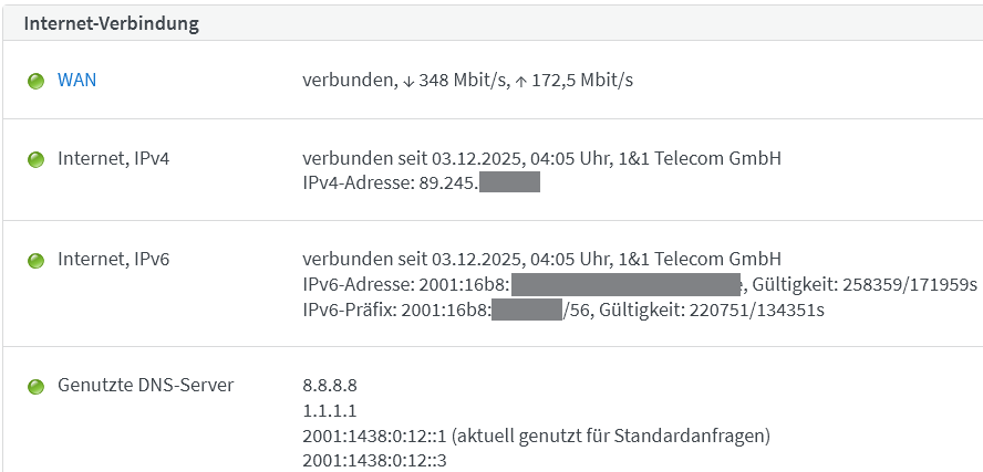

    Was haben wir denn jetzt eigentlich hier? Dual Stack, CGNAT, DS-Lite? Die IPv4 ist von außen ohne Tricks erreichbar, also Dual Stack? Oder nennt man das anders?

    • #413
    Sieht aus wie "vollwertiger" DualStack mit oeffentlich erreichbarer IPv4 Adresse, IPv6 Adresse und Praefix. Wenn das so bleibt ist das fein... Aber der Verdacht ist, dass 1&1 nach einiger Zeit Versucht Kunden auf ds-lite umzustellen, also die oeffentliche IPv4 durch eine private zu ersetzen. Allerdings erlaubt 1&1 wohl auch PCP beim NAT-Gateway, d.h. man kann wohl trotz NAT ein paar Ports von aussen erreichbar machen... so zumindest mein Wissen als Nicht-1&1 Kunde...

    Wir haben einen 1&1 DSL-50 DS-Lite in der Verwandtschaft, da komme ich mit myfritz.net drauf. IPv6 direkt im Browser klappt ebenfalls.
    Exakt, daher belasse ich es mittlerweile bei den 1und1-Anschlüssen bei DSlite:
    Dank PCP sind eben somit auch per IPv4 Dienste von außen zugänglich (über eine begrenzte Anzahl an zugewiesenen Ports). Mittlerweile wird überwiegend sowieso IPv6 verwendet, nur manchmal hat man unterwegs doch noch Internetanschlüsse (bspw. WLAN-Hotspots von Hotels o.ä.) die nach wie vor (leider) IPv4 only sind.

    Und das ist tatsächlich Zufall, ob man DS-Lite oder Dual Stack bekommt? Ich habe 1&1 nicht danach gefragt, andere scheinen darum betteln zu müssen.

    • #417
    Meiner Erfahrung nach erhält man als Neukunde bei 1und1 i.d.R. DSlite (mag vereinzelt vielleicht auch Ausnahmen geben), wenn der Anschluss über L2BSA realisiert wird (wobei ich aber bei DG als Vorleister jetzt mal prinzipiell davon ausgehen würde)*. Ausnahme sind dagegen lediglich 1und1-Anschlüsse auf Basis Telekom-Wholesale (letztlich nur umgelabelte Telekom-Anschlüsse inkl. deren Peering-Policy, verständlicherweise aber nicht bei Vorleister DG verfügbar).
    Weitere Ausnahme sind 1und1 Bestandskunden, die zuvor bereits DualStack hatten (entweder historisch oder weil sie sich irgendwann einmal umstellen lassen hatten), die behalten das i.d.R, auch wenn man von xDSL auf FTTH wechselt.
    Aber auch als Neukunde soll es ja laut Berichten nach wie vor kein größeres Problem darstellen, sich bei Bedarf wieder DualStack schalten zu lassen. Ich habe das aber schon seit 2 Jahren nicht mehr veranlasst bzw. nachgefragt (bzw. das letzte mal als es noch das 1und1 Kundenforum gab).
    Letztlich (in meinen Augen) ein großer Vorteil von 1und1 bei DG FTTH-Anschlüssen, i.d.R. ordentlich funktionierendes IPv6 und bei IPv4 trotz DSlite von außen erreichbar (dank PCP). Und bei Bedarf kann man sich wohl immer noch relativ problemlos auf DualStack umstellen lassen. Einziger Wermutstropfen ist ggf., das bei 1und1 auch mit DG als Vorleister auf PPPoE gesetzt wird…

    Also bei den letzten beiden mir bekannten Fällen wurde initial Dual Stack geschaltet und nach zwei Tagen oder so mit angeschlossener Fritz!Box wurde daraus DS Lite, was der Support aber auch ohne große Schwierigkeiten wieder umstellt.
