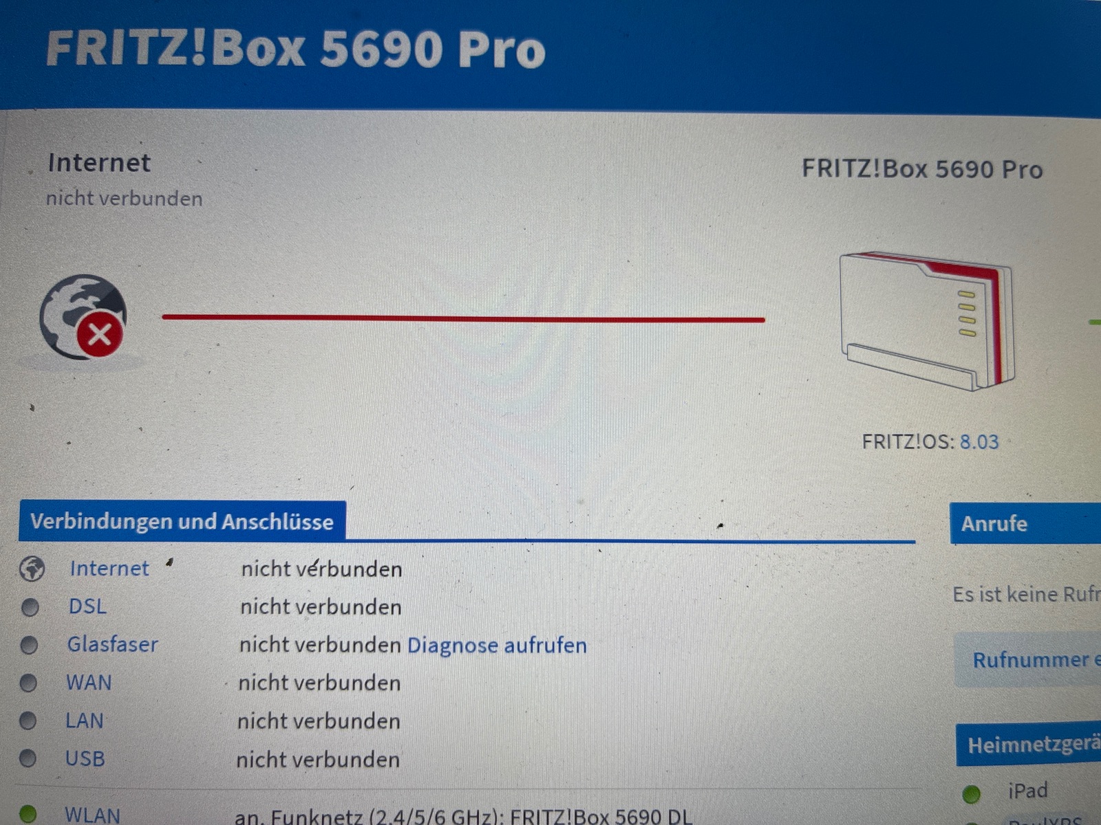

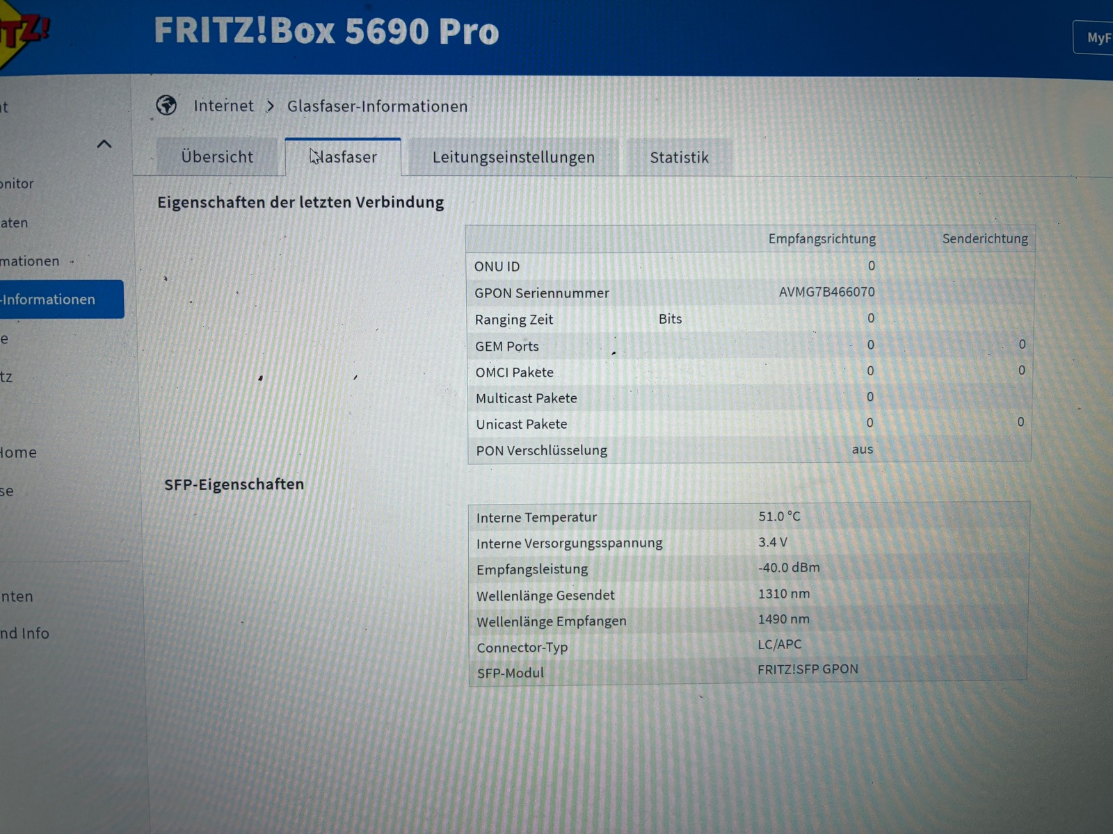

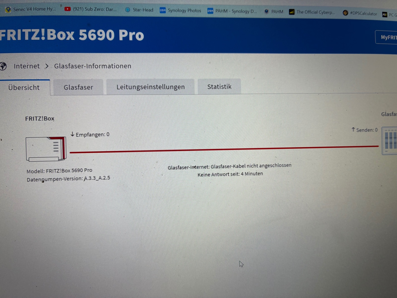

    Sorry dass ich so blöd frage aber wenn ich das Kabel anschließe muss da wenigstens irgendwas sichtbar sein oder wird das erst eine Verbindung bekommen wenn das Modem freigeschaltet ist? Aktuell wird bei mir angezeigt das die Leitung tot. Muss ich irgendwas sehen am SFP oder innerhalb der Box in der Benutzeroberfläche dass überhaupt ein Glasfaserkabel angeschlossen ist weil aktuell wenn ich das Kabel anschließe, steht dort nur Glasfaser unterbrochen oder Verbindung unterbrochen. Danke euch für kurze Info

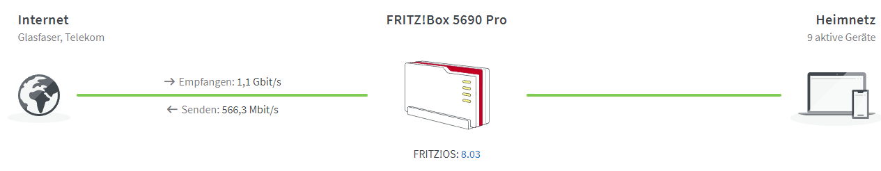

    Hast Du auf der 5690 Pro noch eine alte Firmware drauf?
    Bei mir sieht es mit der 8.03 nämlich so aus:
    1000/500 MBit/s

    Allerdings bin ich im Telekom FTTH Netz angemeldet. Ich wollte Dir lediglich aufzeigen, dass du offensichtlich noch eine ältere Firmware nutzt.
    1000/500 MBit/s

    Also es geht weiterhin nicht. Habe die neueste Firmware 8.03 drauf. Es ist so als wäre kein Glasfaser Kabel angeschlossen

    Da hast du recht gehabt. Aber auch das Firmware Update hat nichts gebracht. Hab es Manuel aufgespielt

    earlcrow Bei mir sieht es so aus. Dein Teil des Bildauschnitts zeigt auf, dass die 5690 Pro keine PPOE Verbindung ins Internet hinbekommt. Wie sieht es im Abschnitt Heimnetz - 5690 Pro aus und was zeigt die Glasfaserinformation jetzt mit der neuen Firmware? Eventuell kannst du noch prüfen, ob du über das Glasfaserkabel am SFP Modul überhaupt Licht erhälst. Testbar ist das mit einer (älteren Handy)kamera oder einem Glasfasertester.

    Meiner Meinung nach müsste ein Versuchsaufbau der Verbindung ersichtlich sein, also immer wieder der Wechsel zwischen Grün und Rot.
    Konstant rot ist eher ein schlechtes Zeichen, deshalb meine oben beschriebene Prüfung deiner Glasfaserleitung auf Lichterhalt.
    Am defekten SFP Modul deiner 5690 Pro kann es nicht liegen, denn nach deinen Bildern (Glasfaserinformation) wird dieses eindeutig und fehlerfrei erkannt.
