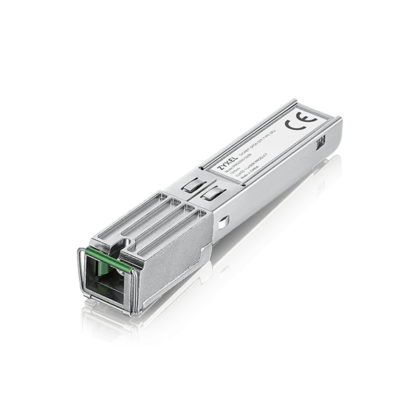

    Sind die Zyxel, welche die Telekom verkauft, nicht auch recht kompatibel?
    Yep, das vergesse ich häufig, sorry.
    Glasfaser Anschluss FSP Modul | Telekom hilft Community
    Guten Abend, bei mir wird in den nächsten Tagen Glasfaser ins Haus verlegt.Ich benutze den TP-Link VX800v Router.Nun muss ich mir zusätzlich ein SFP Modul…
    telekomhilft.telekom.de
    PMG3000-D20B
    The Zyxel PMG3000-D20B performs high-speed bridging trafficking between GPON and RG with MSA SFP sockets to upgrade Ethernet device to GPON compliant.
    www.zyxel.com

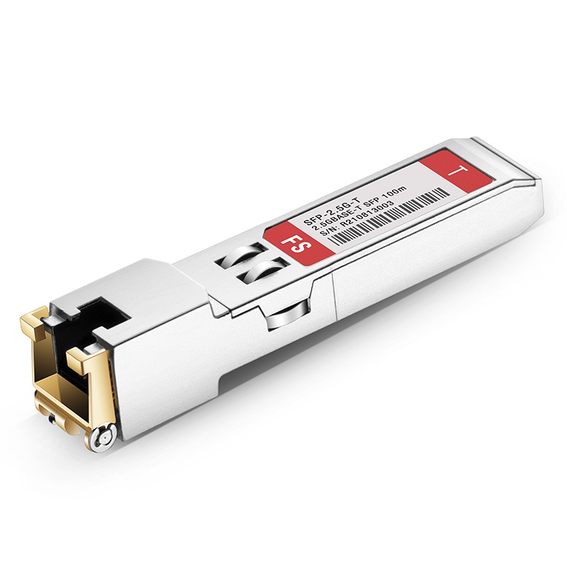

    SFP ist bis 4,x Gbps spezifiziert. Von daher traue ich da jetzt mal TP-Link, wenn die selbst von SFP sprechen.
    Nachtrag: Es gibt ja auch 2,5G-SFP-Module.
    2,5G SFP Optische Transceiver |. FS-Transceiver-Module - FS.com Deutschland
    Die FS 2.5G SFP-Lösung mit geringem Stromverbrauch bietet eine ideale Verbindungsoption für 2.5G Ethernet über Cat5e-Kabel, Switch-to-Switch-Schnittstellen und…
    www.fs.com
