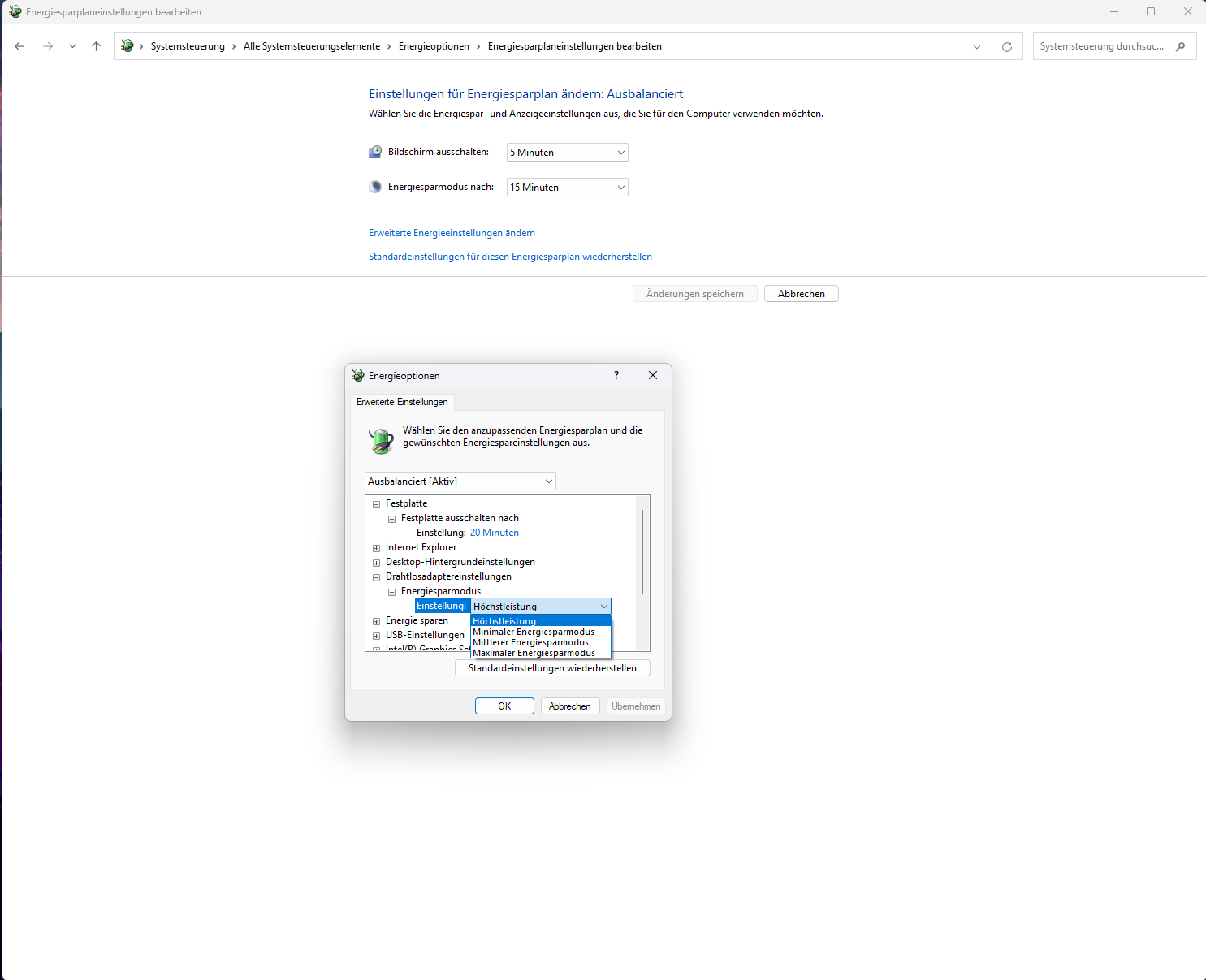

    Bei mir kommt bei 1 auch die IPv6-Adresse der Fritzbox 5590 mit <1ms und dann direkt fc00::1.
    Dein hoher Ping zum Router (innerhalb deines LAN) ist komisch, aber ich erinnere mich, dass ich so ein Problem mal bei einem Freund gesehen hatte, dort lag es am Stromsparmodus des WLAN-Adapters im Notebook.
    Nachdem wir dort den Stromsparmodus deaktiviert hatten (siehe Screenshot) waren die Ping spikes weg, ob das in deinem Fall hilft, ist allerdings fraglich, denn bei dir kommt schon gar kein zweiter Hop mehr danach.

    Danke, aber das hilft nicht. Ich habe den Rechner hier im Keller mal per Kabel an einen Fritz-Repeater 1200AX gehängt, der sich dann im Mesh mit der 7590AX verbindet. Da werden die Zeiten auch nicht besser. Liegt wohl an der Stahlbetondecke dazwischen ;)
