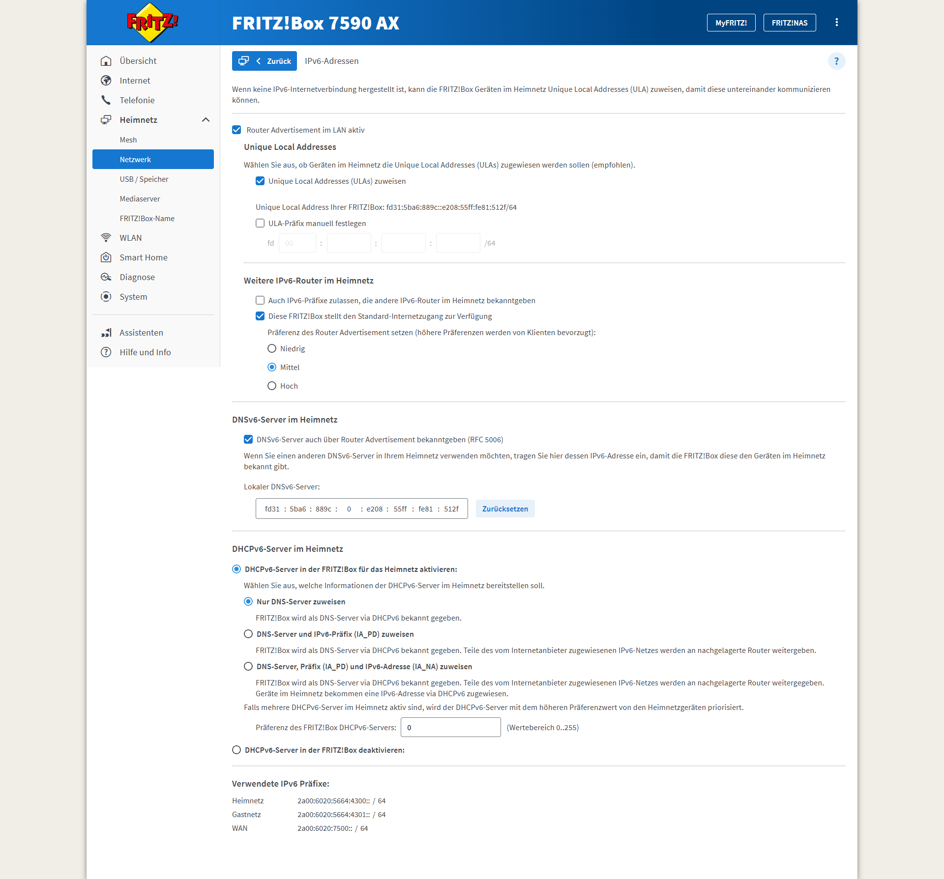

    • mikado
    • 15. Januar 2025 um 14:41
    Das sind die nur WAN Einstellungen. Die LAN Einstellungen für IPv6 musst du im Heimnetzbereich zusätzlich vornehmen.
    Im Heimnetzbereich ist folgendes eingestellt (siehe Anhang).
    Ich kann im LAN per IPv6 auf mein NAS zugreifen.
      • 236,79 kB
      • 1.920 × 1.789

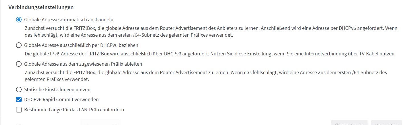

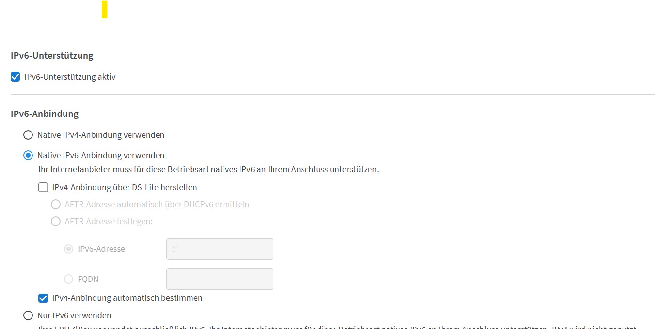

    Ja,
    Siehe Anhänge
      • 71,29 kB
      • 1.351 × 678
      • 113,87 kB
      • 1.426 × 440

    Beide Dienste und auch ipv6-test.com
    • eine IP-Adresse mit 94.x.x.x, in der Fritzbox wird eine mit 100.x.x.x angezeigt
    • keine IPv6-Adresse bzw. "IPv6 not supported"
    Noch ein hinweis:
    tracert -4 web.de liefert einen trace
    tracert -6 web.de liefert: "Der Zielname web.de konnte nicht aufgelöst werden."
  • Apps insbesondere Streaming "hängen" seit Wechsel auf DG + 7590AX
    • mikado
    • 15. Januar 2025 um 08:52
    EtherMax
    Ich habe einen Mietrouter (7590AX) von der DG. Laut ipv6-test.com wird weder IPv4 noch IPv6 "supported"
    Der Zugang zum Netz (alles was vom Heimnetz aus ausgelöst wird) funktioniert bei mir einwandfrei inkl. Streaming (Zattoo).
    Nur der Zugang von Geräten aus dem Internet ins Heimnetz funktioniert nicht.
    In meinen IPv6-Einstellungen ist folgendes angehakt:
    • IPv6-Unterstützung aktiv
    • Native IPv6-Anbindung verwenden
    • IPv4-Anbindung automatisch bestimmen
    • Globale Adresse automatisch aushandeln
    • DHCPv6 Rapid Commit verwenden
    Alles andere ist ohne Haken.
    Was das Streaming angeht war es bei mir aber kein Unterschied ob ich "native IPv4-Anbindung verwenden" oder "native IPv6-Anbindung verwenden" angehakt habe.
    Ich hoffe, das hilft Dir weiter.
