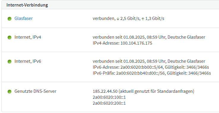

    Antwortet das die Frage?

    Hm, und wieder nur ein einziger DNS-Server (IPv4)...
    • 1. August 2025 um 15:12
    • #263
    Du hast das Prefix d00 zugewiesen bekommen, aber lokale Adressen auf f00. Das kann nicht passen, das ist nicht im gleichen /56, wenn ich richtig rechne. Da werden Router-Advertisements bei dir verteilt, die nicht zu deinen Adressen passen. Damit wirst du nie online kommen.
    2a00:6020:bb40:0d00:0000:0000:0000:0000/56
    Die Adressen dürften sich nur im roten Bereich unterscheiden. Bei dir ist das letzte "d" der Fritzbox ein "f" auf deinem Rechner. Das kann nicht funktionieren.
    es sind noch 2 IPv6 Server angezeigt: 2a00:6020:100::1 und 200:1
