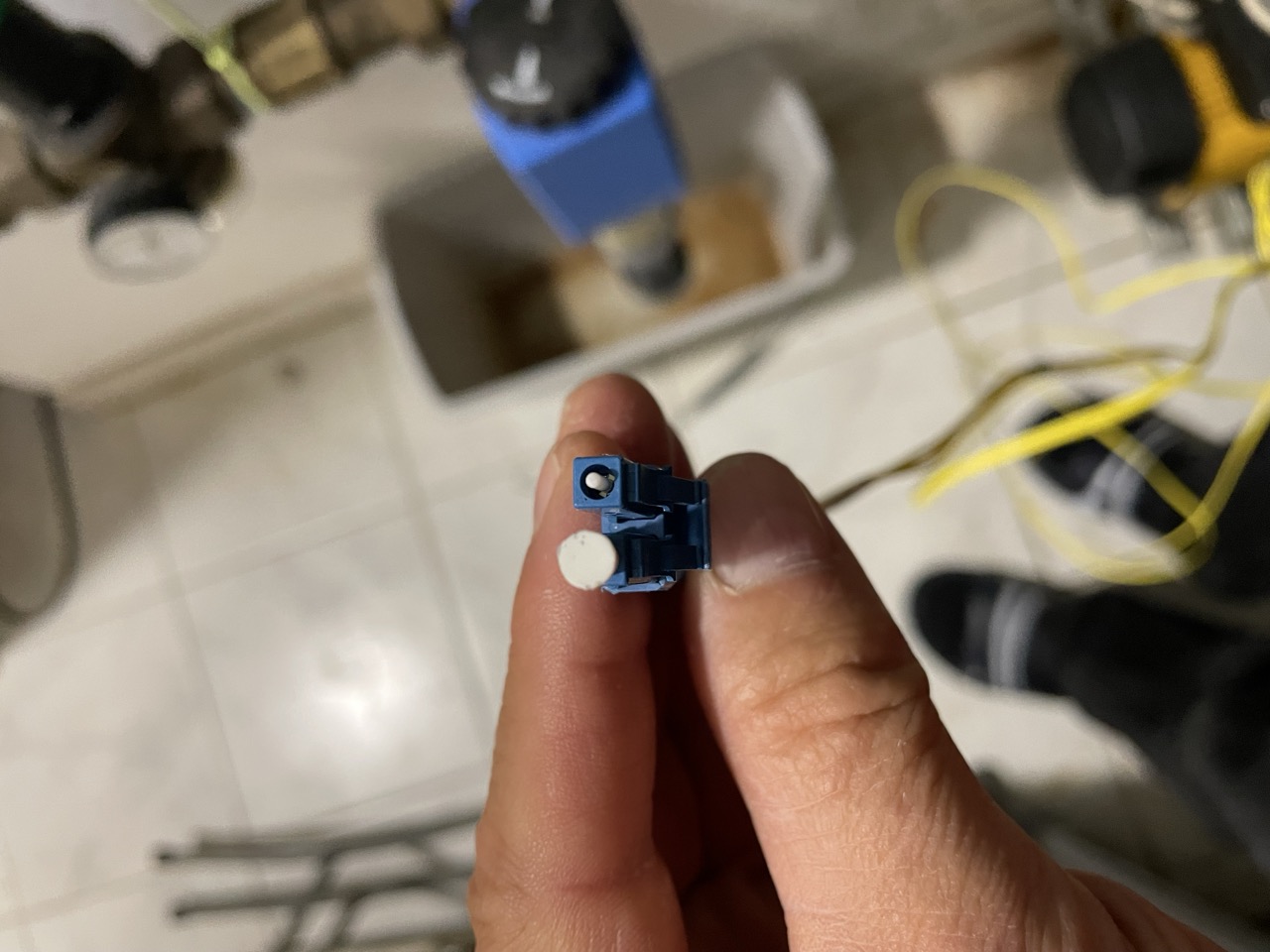

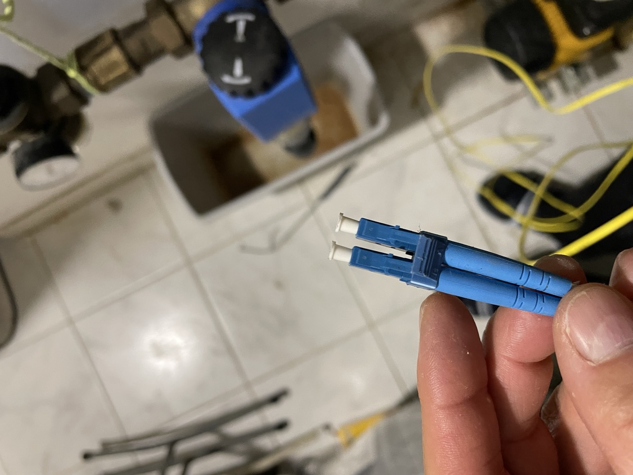

    Ich habe m.E. ein Duplex LC OS2-Kabel verlegt (siehe Fotos der Stecker)
    Die Telekom-Glasfaserbox im Keller hat aber nur die Möglichkeit einen der beiden Stecker einzustecken. Dabei stört aber der andere Stecker. Das gleiche Problem werde ich auf der anderen Seite mit der Fitzbox 5590 Fiber bekommen.
    Sägt man vorsichtig die Doppelverbindung der Stecker auseinander oder wie kann ich nur die eine Leitung des Glasfaserkabels klug nutzen?

    Ja, die einzelnen Stecker kann man recht simpel mit etwas Gewalt (Elektronik-Seitenschneider) voneinander trennen.
    Beim SC-Duplex einfach den schwarzen Teil entfernen.
    Auf der LC-Seite ist es eigentlich das gleiche: Den blauen Steg in der Mitte entfernen indem du den an der Seite freilegst.
    Bist du dir eigentlich sicher das du einen UPC-Stecker (Blau) brauchst? Netzseitig ist APC (grün) ehr gängig. Im Zweifel den Spruch beachten: "Grün auf Blau macht keine Sau."
    Bitte auch die Staubschutzkappen (weiß) unbedingt bis kurz vor dem einstecken aufgesteckt lassen, die sind nicht zur Zierde da drauf. Freigelegte Stecker-Ferrulen sind sehr sehr Schmutz empfindlich. Eine Reinigung ist für den Laien nur schwer möglich. Eine verunreinige Ferrule kann auch die Ferrule der Gegenseite verschmutzen und somit zu Signalverlust führen.

    ok schon mal top. Dann trenne ich die Stecker.
    Die Kappen hatte ich nur für das Foto kurz abgezogen.
    Wegen der Stecker: nein, ich habe keine Ahnung, welche Stecker ich brauche. Ein Freund hatte dieses Glasfaserkabel rumliegen. Damals hatte ich dieses Forum noch nicht gefunden und dann einfach das Kabel im Haus verlegt. Da komme ich jetzt nicht mehr so einfach ran.
    Mit welchen Zwischenstücken kann ich bitte auf die richtigen Stecker umbauen?

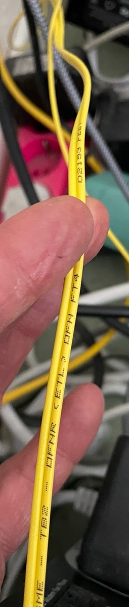

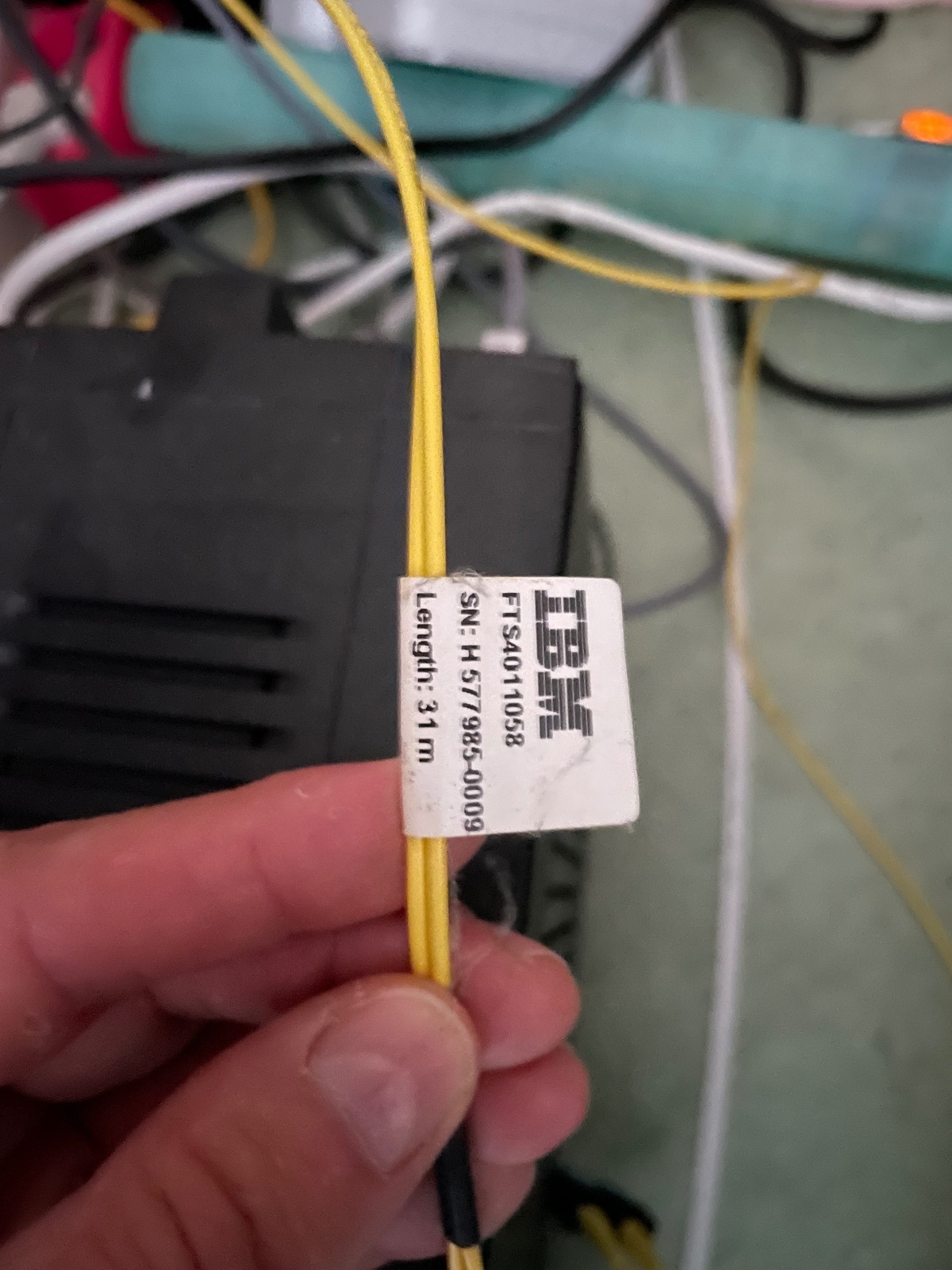

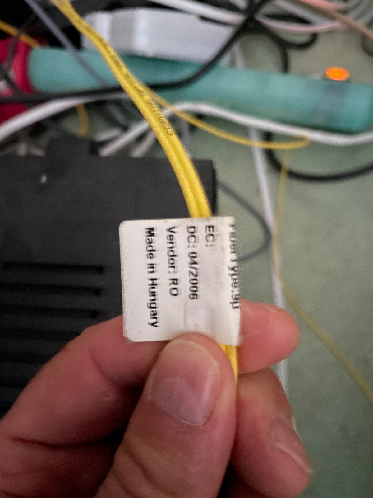

    Auf dem Kabel steht für mich nichts Hilfreiches:

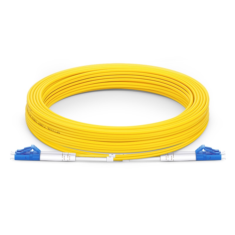

    Es könnte aber dieses Kabel sein:
    LC Glasfaser Patchkabel, LC-LC Singlemode Kabel, Duplex UPC 20m - FS.com Deutschland
    Kaufen Sie LC Glasfaser Patchkabel, LC-LC Singlemode Kabel 20m, LC auf LC Duplex LWL Stecker, PVC(OFNR) 2,0mm beim Lichtwellenleiterkabel(LWL-Kabel) Hersteller…
    www.fs.com
