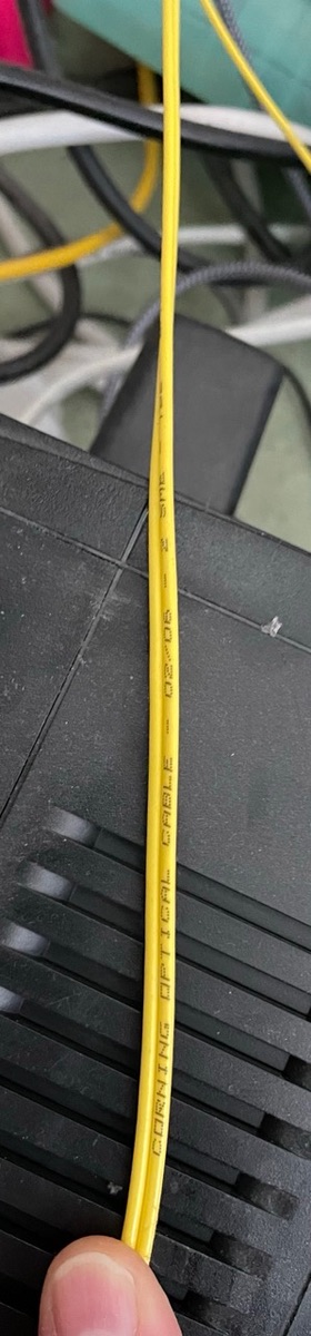

  • Wie kann man einen Duplex-Stecker in einen einzelnen Port stecken
    • pingo
    • 21. Dezember 2024 um 12:17
    Helfen die Fotos vom Kabel vielleicht? (siehe oben) und hier:
    • pingo
    • 21. Dezember 2024 um 11:43
    Ok. Das Kabel ist gelb. Glück gehabt
    • pingo
    • 21. Dezember 2024 um 11:35
    Puuh. Gibt es da vielleicht Kompatibilitätsprobleme? Ich dachte, dass Glasfaser gleich Glasfaser ist, nur die Stecker sind verschieden?
    Wer kann das beantworten?
    Danke

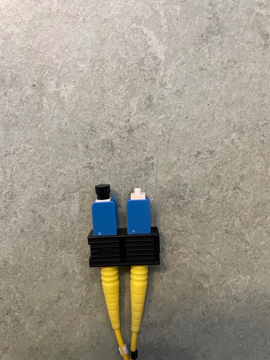

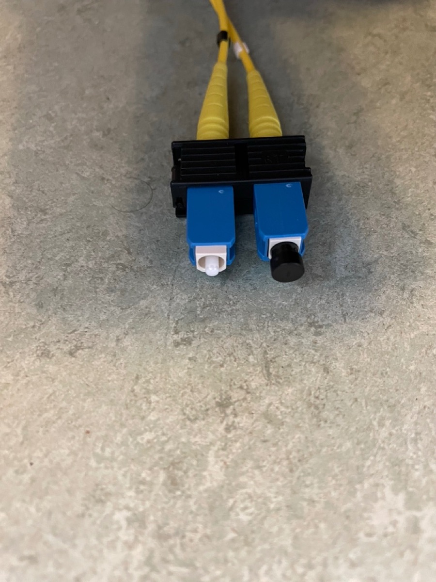

    • pingo
    • 14. Dezember 2024 um 10:04
    Zitat von sn0
    Ja, die einzelnen Stecker kann man recht simpel mit etwas Gewalt (Elektronik-Seitenschneider) voneinander trennen.
    Beim SC-Duplex einfach den schwarzen Teil entfernen.
    Auf der LC-Seite ist es eigentlich das gleiche: Den blauen Steg in der Mitte entfernen indem du den an der Seite freilegst.
    Bist du dir eigentlich sicher das du einen UPC-Stecker (Blau) brauchst? Netzseitig ist APC (grün) ehr gängig. Im Zweifel den Spruch beachten: "Grün auf Blau macht keine Sau."
    Bitte auch die Staubschutzkappen (weiß) unbedingt bis kurz vor dem einstecken aufgesteckt lassen, die sind nicht zur Zierde da drauf. Freigelegte Stecker-Ferrulen sind sehr sehr Schmutz empfindlich. Eine Reinigung ist für den Laien nur schwer möglich. Eine verunreinige Ferrule kann auch die Ferrule der Gegenseite verschmutzen und somit zu Signalverlust führen.
    ok schon mal top. Dann trenne ich die Stecker.
    Die Kappen hatte ich nur für das Foto kurz abgezogen.
    Wegen der Stecker: nein, ich habe keine Ahnung, welche Stecker ich brauche. Ein Freund hatte dieses Glasfaserkabel rumliegen. Damals hatte ich dieses Forum noch nicht gefunden und dann einfach das Kabel im Haus verlegt. Da komme ich jetzt nicht mehr so einfach ran.
    Mit welchen Zwischenstücken kann ich bitte auf die richtigen Stecker umbauen?
    Danke
    • pingo
    • 13. Dezember 2024 um 17:08
    Ich habe m.E. ein Duplex LC OS2-Kabel verlegt (siehe Fotos der Stecker)
    Die Telekom-Glasfaserbox im Keller hat aber nur die Möglichkeit einen der beiden Stecker einzustecken. Dabei stört aber der andere Stecker. Das gleiche Problem werde ich auf der anderen Seite mit der Fitzbox 5590 Fiber bekommen.
    Sägt man vorsichtig die Doppelverbindung der Stecker auseinander oder wie kann ich nur die eine Leitung des Glasfaserkabels klug nutzen?
