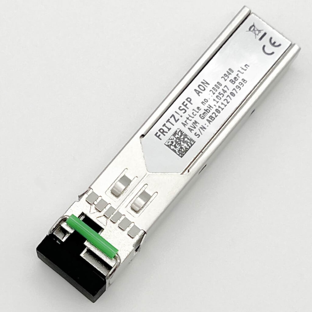

    • 20. Oktober 2024 um 18:40
    Zitat von evtimokn
    Heisst dann doch diese Fritzbox 5530 (5590)? Router habe ich, eigentlich. Welcher Medienwandler wäre geeignet für die AON?
    Wenn ich das richtig sehe sollte da "Fritz!SFP AON Modul" auf dem Label stehen, siehe z.B. hier:
    Fritz!SFP AON Modul
    Es handelt sich um ein originales AVM SFP Modul. SFP-Modul passt zu: FritzBox 5530, FritzBox 5590 Herstellernummer: 2000 2948 Hersteller: AVM
    refbox.de
    https://refbox.de/shop/fritzsfp-aon-modul/
    Aber Achtung, das ist bei refbox teurer, als wenn man es direkt bei AVM inkl. Versand bestellt!
    763
    3.000
    • 20. Oktober 2024 um 21:51
    Guter Punkt, das sollte keine Empfehlung sein, sondern nur eine Quelle fuerein Bild wie der AVM AON Stick aussieht.
