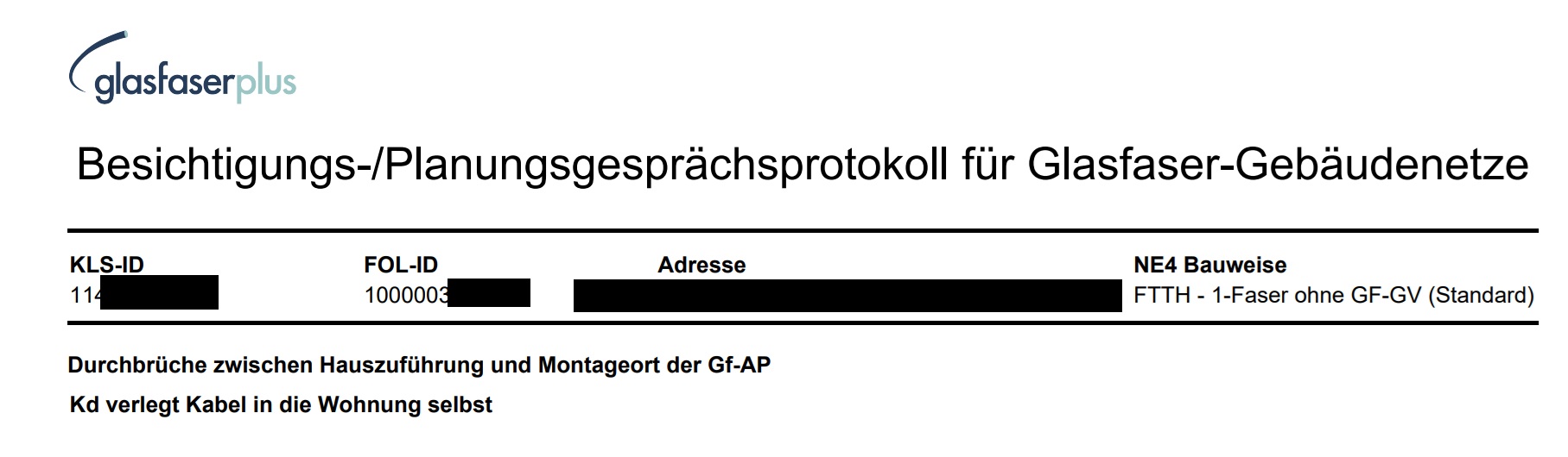

    Ich habe das bei mir mit der GF+ klar geregelt. Ich mache den Innenausbau des MFH (3 Parteien, bei mir alles Familie) und die GF+ "übernimmt" meinen verbauten GF-TA und die Glasfaserkabel. Dafür kann ich mir die Kabelwege usw. aussuchen.
    Es wurde aber auch ganz klar vereinbart, dass zwischen HÜP und Gf-TA nichts verbaut sein darf, außer dem Kabel und das ohne jeglichen Stecker/Kupplung etc.

    • 3. Oktober 2024 um 11:48
    Yep. das war auch schon bei der CuDA so. Das Kabel ist Immobilienbestandteil und damit Eigentum des Immobilienbesitzers. Der Netzbetreiber hat jedoch das Nutzungsrecht und damit die faktische Hoheit über das Kabel.
    Es liegt jedoch auf Seite von Muenet dies einzufordern. Letztlich erfordert jedoch die stecker- und buchsenlose Verbindung ein Spleißen und das muss ein Fachunternehmen durchführen. Da sollte man bei Muenet keine schlafenden Hunde wecken, nachher wird die vorbereitete Infrastruktur noch aufgrund der Übergänge abgelehnt.
  • Zergchen
    • 3. Oktober 2024 um 12:05
    Die Komponenten hat man dort schon abgenickt, meinen Plan zur Verkabelung kennen sie also. Eingefordert hat man die Hoheit in dem Zuge aber nicht, abgenickt aber schon.
    Schließlich mußte ich für meine Planung ja erfahren, wie genau sie ihren HÜP aufbauen, also habe ich auch gleich den gesamten Aufbau geschildert.
    Nur der Übergang Simplex zu Duplex war dort nie Thema, daher habe ich euch gefragt :)
