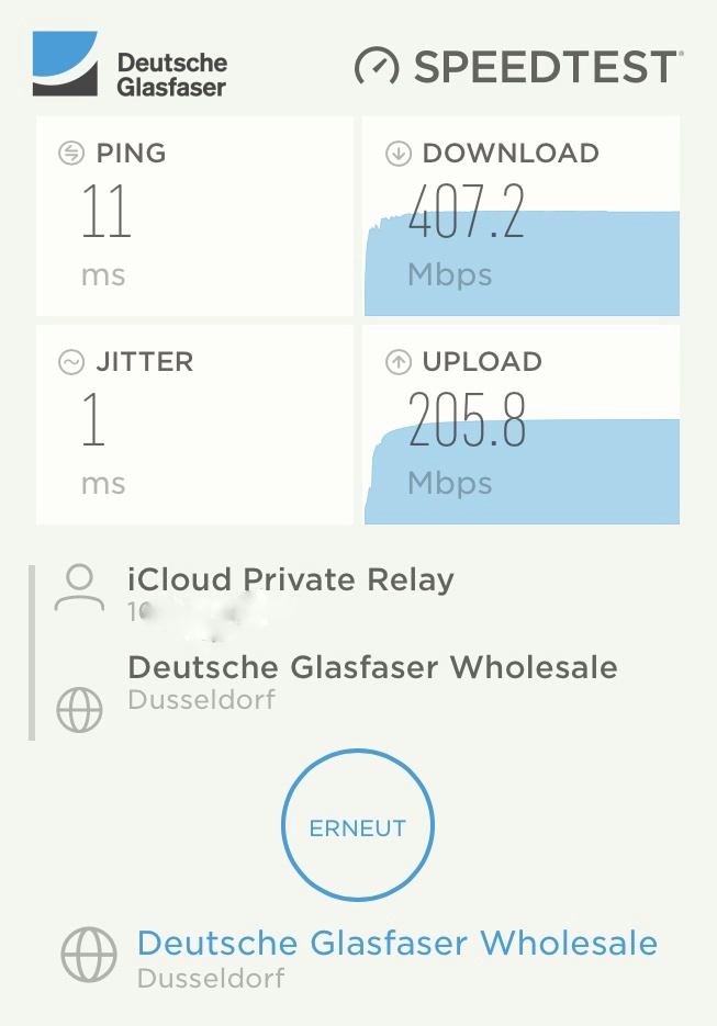

    Bei Messungen über WLAN kommt grundsätzlich noch die Antennenproblematik hinzu. Wieviel Antennen hat der Router und wieviel mein mobiles Gerät, wird MIMO unterstützt und bin ich momentan mit diesem mobilen Gerät der exklusive Nutzer des WLANs oder streamt gerade der Rest der Familie via WLAN (oder der Nachbar nutzt mein WLAN mit, weil er SID und Passwort kennt).
    Von daher sind Messungen über die Luftschnittstelle u.U. sehr trügerisch! Ein Beispiel: ich stehe in Sichtweite zum WLAN-Router.
    • Speedtest iPhone SE2: Up 128 Mbps / Down: 376 Mbps
    • Speedtest Lenovo Tablet: Up 155 Mbps / Down: 228 Mbps.
    Selbstverständlich wurde der gleiche Speedtests verwendet. Wer hat nun Recht?
    Und hier zur Verwirrung ein Screenshot von April 2022 (iPhone SE2):
    Einmal editiert, zuletzt von HubeBube (6. September 2024 um 17:08)

    Der Test als solches ist ja nicht das Problem:)
    Man sollte schon wissen wie 2x2 oder 4x4 MIMO mit seinem 2x2 oder 4x4 mobile Devices interagiert und welchen Durchsatz man entsprechend erwarten darf!
    Btw: bei https://speedmeter.de habe ich den Test von 04/2022 wiederholen können. Das iPhone SE2 besitze ich ja noch. Das Bandbreitenmanagement der 5530 habe ich auf 400/200 eingestellt und in meinem GPON Segment habe ich 55 ONUs. Was soll ich sagen, es sind aktuell fast identische Werte zu dem Screenshot in #6
