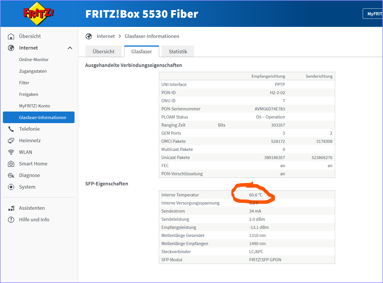

    So werden die SFP-Module im Schnitt bei einer Fritz!Box etwa 60 ° warm.
    >Hier bei meiner Mutter.
    3.246

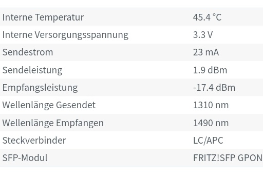

    Die Temperatur scheint mir stark von dem ACAL BFi Modul abzuhängen. Ich hatte das mit der Box mitgelieferte durch ein Ersatzmodul aus Gründen des Troubleshootings während des Faserbruches getauscht und siehe da, ca. 10° C "kühler" als das mit der Box mitgelieferte:
