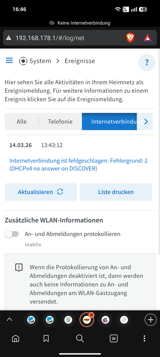

    Zitat von maik6849
    Was steht in den Ereignissen (System - Ereignisse) der 5690 Pro im Bereich "Internetverbindung"?

  • maik6849
    306
    • 14. März 2026 um 16:56
    • #802
    Also keine IP über DHCP.
    Hast du das ONT bereits mindestens 61 Minuten vom Strom getrennt?

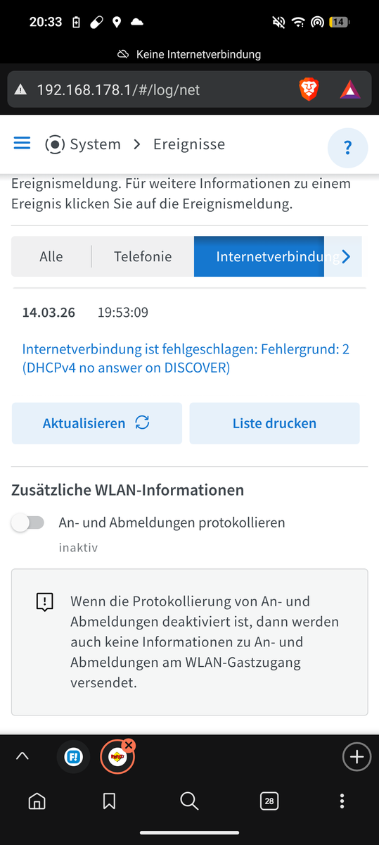

  • ShanghaiTang
    • 14. März 2026 um 20:37
    • #809
    Habe jetzt das ONT und den Router ~1 Stunde 40 Minuten vom Strom getrennt.
    Es gibt leider den selben Fehler. Siehe Screenshot.
    HubeBube  Phino
    Es hat sich in der Ortsgruppe nur eine weitere Person gemeldet, die auch noch Probleme hat mit DG. Ich weiß allerdings nicht wie viele DG User es hier gibt.
    Und ja, Phino wie in meinem Beitrag auf Seite 40 zu lesen, Auslöser war ein Stromausfall. Ein Bagger hat ein Stromkabel erwischt. Der Strom war aber relativ schnell wieder da. DG hat länger gebraucht bis sie ihre Mail geschickt haben, dass alles wieder in Ordnung sei. (Strom war weg für ~5 Stunden, DG hat nach ~10 Stunden geschrieben das alles wieder repariert sei)

  • rivernet
    23
    • 14. März 2026 um 21:06
    • #810
