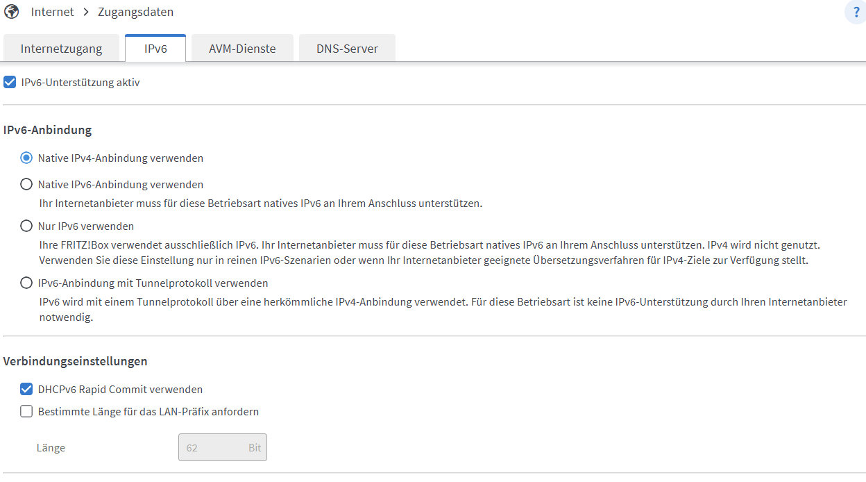

    Hm, eigentlich ist das doch die Standard-Werkseinstellung, mit der ich die ganze Zeit arbeite?
    Ich mach jetzt mal die Meldung auf. Vielleicht hilft das.

    D.h. IPv6 war/ist bereits aktiviert? In dem Screenshot in #598 hat die FB keine IPv6-Adresse erhalten..
    Wie schon geschrieben, nur mit Störungsmeldung kommst Du weiter.

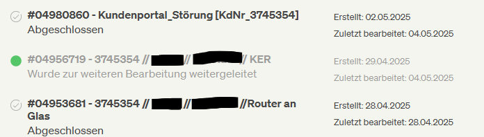

    Weiß jemand, wie lange die DG für so etwas braucht. Ich habe es erstmals am letzten Dienstag gemeldet. Danach nochmals am Mittwoch, da ich dachte, dass ich gleich zurückgerufen werde, was aber nicht erfolgt ist. Schriftlich habe ich es dann am Freitag gemeldet. Am Sonntag wurde mir mittgeteilt, dass der Fall bereits in Bearbeitung sei und damit meine schriftlich Anfrage hinfällig sei.
    Ist es so aufwändig, die Konfigurationseinstellungen abzufragen oder neu zu setzen? In meiner Naivität dachte ich, so etwas geht eigentlich schon direkt beim Anruf, zumal die Einrichtung auch relativ schnell ging.
    Anbei mein Status. Man sieht den Auftrag am 28.04. zur Freischaltung, meine erste Reklamation am darauffolgenden Tag und meine schriftliche Reklamation am letzten Freitag. Der Stand ist aktuell von eben.
