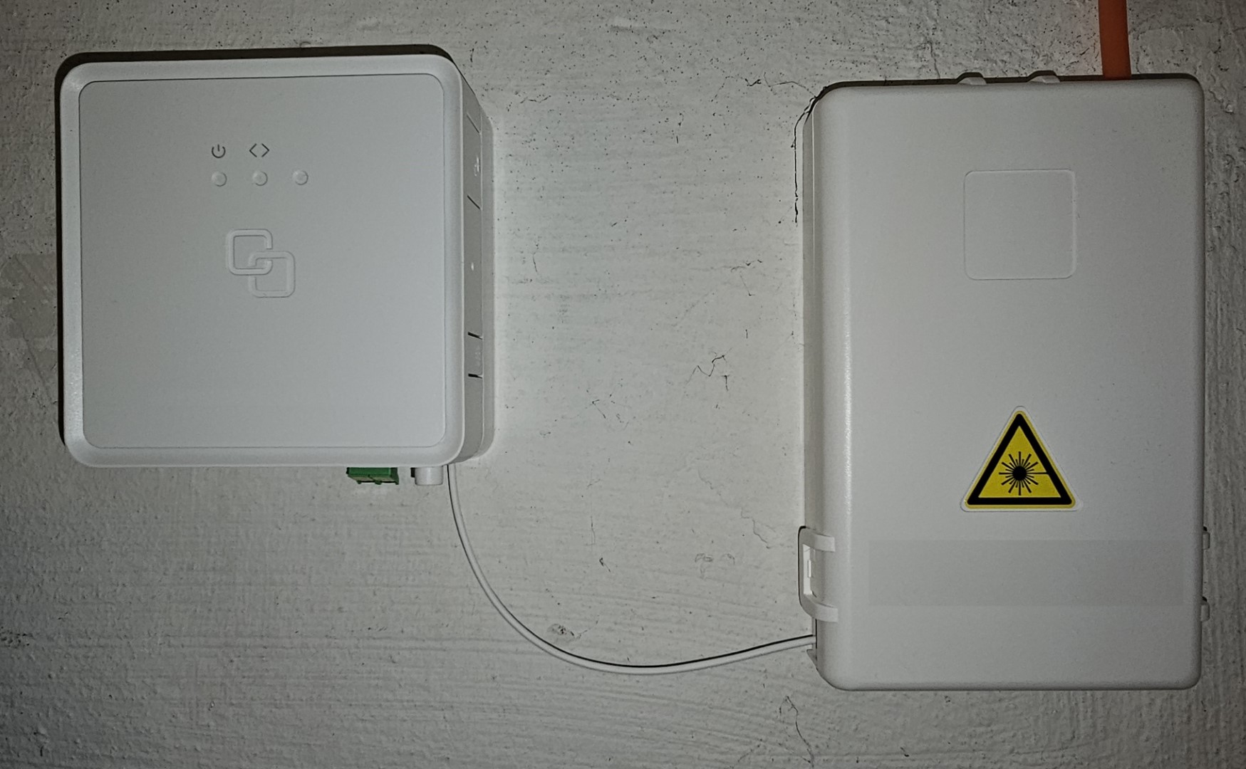

    Hallo zusammen, bin neu hier und hab gleich mal eine Frage:
    Habe jetzt ganz frisch Glasfaser ins Haus bekommen (Anschluss noch nicht aktiv) und möchte meine zukünftige Fritzbox 5590 Fiber direkt per Glasfaserkabel anschließen, um das NT Modem von der DG ausstecken zu können (da zusätzlicher Stromverbraucher den ich nicht will).
    Soweit so gut, nun habe ich imNetz geforscht und gelesen, dass man dann die 5590 direkt an den HÜP anschließen kann...aber...der hat keine grüne Buchse! Aus dem HÜP geht direkt ein das graue Käbelchen in die Genexis (unten rechts im Bild). Diese grüne Buchse sitzt direkt im Genexis G2110C (steht so auf der Schachtel) . Es sieht mir danach aus, als dass dieses Gerät eine Art "Kombigerät" ist?
    Meine Frage nun, ist das so korrekt von der DG installiert worden und kann ich später die 5590 mit dem grünen Glasfaserkabel direkt da am Genexis anstecken UND dann das Netzteil von dem Genexis ausstecken ?

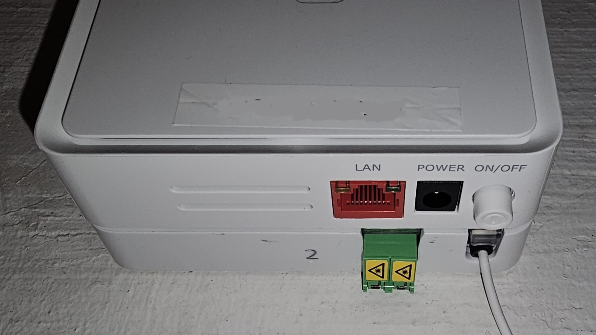

    Das genexis 2110 besteht aus einem Unterteil, welches über ein kurzes Glasfaserkabel mit dem HÜP verbunden wird und einem leicht entfernbaren Oberteil, in welchem sich der ONT befindet.
    Dein ONT hat einen 1GByte RJ45-Ausgang welchen Du mit dem WAN-Anschluss der 5590 über ein mindestens Cat.6a Kabel verbinden kannst.
    Oder Du entfernst das Oberteil des 2110 und ersetzt es durch ein F2115. Das hat einen LC/APC-Ausgang statt RJ45 und benötigt kein externes Netzteil.
    Die 5590 verbindest Du dann mit einem LC/APC Patchkabel. Denk dran, dass die 5590 mit ihrer ID beim Provider freigegeben werden muss

    Stimmt, Cat5e würde auch gehen. Lt. Datenblatt hat das genexis G2110c sogar ein 2.5GB RJ45 Ausgang.
    Am Unterteil des 2110c scheint laut Bild ein Glasfaseranschluss zu sein, das ist bei mir nicht so.

    Grundsätzlich ist das richtig installiert. Es scheint bei dir jedoch die gesetzlich vorgeschriebene Gf-TA/Glasfaser-Dose (in Analogie zur TAE-Dose) zu fehlen. Ein Gf-TA/Glasfaserdose ist ein passives Bauteil und benötigt keinen Stromanschluss.
    Um ein Endgerät deiner Wahl anzuschließen benötigst du jedoch einen Gf-TA/Glasfaser-Dose. Wie von wolfp schon geschrieben, ist das stromverbrauchende Oberteil einfach abdrehbar und kann z.B. durch ein Genexis F2115 ersetzt werden. Dann hast Du einen Gf-TA und daran ist der Anschluss einer FRITZ!Box möglich.

    Es kommt darauf an, welcher Genexis G2110 C verbaut wurde. Es gibt eben noch immer zwei Varianten, eine mit 2.5 Gibt LAN und eine ohne.
    Ich habe auch die 1 GBit Variante noch nicht vor langer Zeit installiert bekommen.
    Wenn dein Modell ein G2110C 2.5G sein sollte, müsste am RJ45 Anschluss auch explizit 2.5GE aufgedruckt sein.

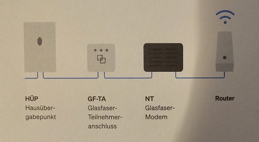

    Und so wurde es von der DG an uns Kunden publiziert:
    Der HÜP bei mir ist das Teil mit dem Achtung Laser Symbol nehme ich an.
    Der GF-TA, laut diesem Schemata, bildet mit dem NT in Form des Genexis vermutlich eine Einheit.

    Wie schon vermutet fehlt bei dir ein Gf-TA.
    Es gibt im Forum Berichte, das DG manchmal zwei (!) Genexis Baseplates montiert. Eine wird als Gf-TA ausgebaut, die andere als ONT (schwarzer Kasten in der Zeichnung). Damit stimmt die Zeichnung wieder. Häufiger ist allerdings die Montage eines (schwarzen) ONTs des Herstellers Nokia.
