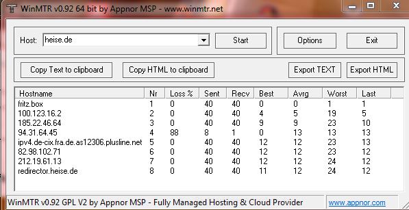

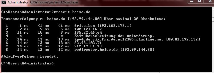

    Das ist garantiert falsch. Wähle bitte korrekte Einstellungen für die DG, und dann zeige Traceroutes oder MTRs zu ausgesuchten Zielen. Dann kann man erkennen, wo die Pakete hängen bleiben.
  • Faserknecht
    17
    173
    • 1. August 2026 um 23:15
    • #166

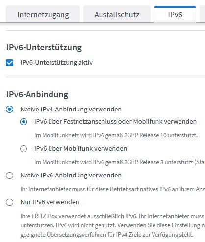

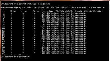

    Das habe ich mir auch so gedacht und wieder auf DG-"Standard" gestellt.
    Test`siehe Bilder. Keine IPv6

    • #167
    Es würde Sinn machen, die Tests über IPv6 auszuführen, wenn du ein IPv6 Problem analysieren willst. Über IPv4 funktioniert dein System problemlos.

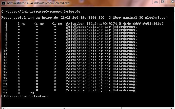

    Natürlich macht es Sinn, den Test über IPv6 auszuführen, aber leider gibt es mit den von dir bezeichneten "... garantiert falsch" Einstellungen keine Verbindung nach "draußen" und mit den im Forum empfohlenen Einstellungen ist nur IPv4 möglich.

    • #169
    Kannst Du bitte die Ausgabe der folgenden Kommandos mit uns teilen:
    • tracert -6 google.com
    • tracert -6 8.8.8.8
    • tracert -6 2001:4860:4860::8888
    Bei dem zweite Kommando gibt es keinen Schreibfehler! Dies dient lediglich zur Prüfung.

    • #170
    Aber genau darum geht es doch. Wir wollen sehen, wie weit die Pakete kommen.
    Da in deinem Trace die ULA Adresse der Fritzbox benutzt wird, könnte es sein, dass deine Heimnetz-Konfiguration falsch ist. Zeige auch die Ausgaben von

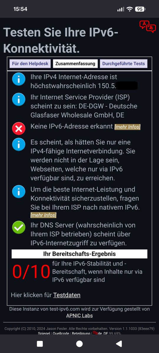

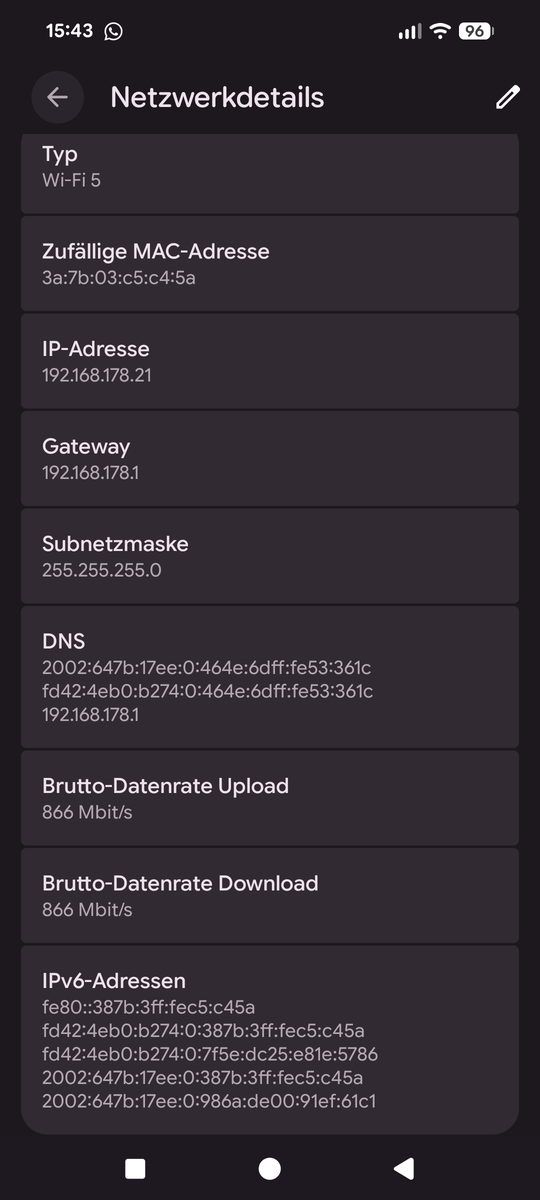

    Test mit einem Smartphone (Android) per WLAN über die 7590 (GF) ergibt das gleiche Problem. Keine IPv6 Adressen erreichbar.
    Das Ticket bei DG ist noch in Bearbeitung seit 30.7.

    • #174
    Du hast immer noch falsche Einstellungen für die DG, deine IPv6 Adresse ist nicht von denen. So ist das Ticket natürlich hoffnungslos, und wir hier können auch nichts erkennen.

    • #175
    Wobei 2002::/16 exakt das 6to4-Prefix ist.
    Hast du die IPv4 100.123.23.238 zugewiesen bekommen?

    • #177
    Ja, das hatten wir ja schon im anderen Thread. 6to4 funktioniert hinter CGNAT nicht.

    • #178
    Tja und da sind wir wieder:
    Internetverbindung IPv6 konnte nicht hergestellt werden: Keine Antwort vom DHCPv6-Server (SOL)
    Ich werde wohl auf den DG-Service warten müssen. Wenn sie wieder das Ticket grundlos schließen, werde ich "andere Maßnahmen ergreifen müssen..." 😒

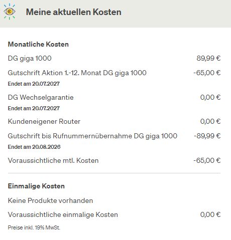

    In meinem (neuen) Kundenportal gibt es auch eine aktuelle Kostenübersicht "Meine aktuellen Kosten". Hier musste ich zweimal lesen um sie zu verstehen, aber sie bezieht sich auf den Starttag am 19.07.2026 mit dem der Tag der Aktivierung durch mich iniziert. Also beginnt der Vertrag erst am 20.07.2026. Das erste Jahr endet also am 20.07.2027
    Zu dem Zeitpunkt muß ich dann wohl die kostenlose "Wechselgarantie" in Anspruch nehmen ;).
    Ich weiß, dass der Vertrag eigentlich mit Zusendung der Auftragsbestätigung beginnt, worin der Vertragsschluß beschlossen wurde. Aber ich habe nichts dagegegen, ein Jahr lang 1000/500MBit/s für mtl. 24,99€ zu genießen.
    Mal sehen wann IPv6 auftaucht...
