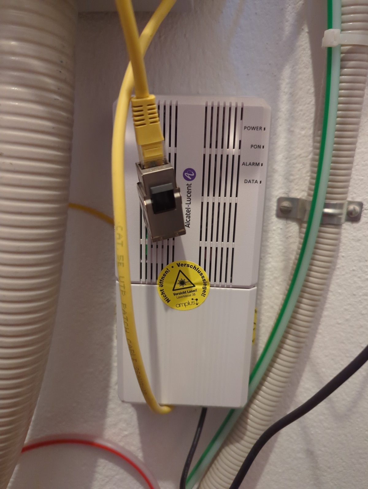

    Im 0146er Bid ist ein LAN Kabel zu sehen. Ist das der LAN-Anschluß aus dem ONT kommend?

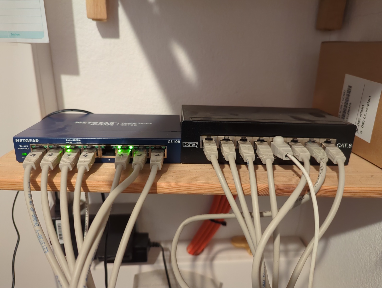

    Im 0145er Bild ist am Patchpanel auf dem fünften Anschluß von links ein dünnes Kabel zu erkennen. Ist das derzeit das DSL-Kabel von der TAE-Dose welches dann über die vorhandene Hausverkabelung zum Router in den Wohnräumen führt?
    Die weiteren Räume werde jetzt schon über den Switch versorgt, der sein Signal über eine weitere Leitung von Router in den Wohnräumen bekommt?
    Wenn das alles mit ja beatwortet werden kann dann wie folgt verdrahten:
    Das dünne Kabel am Patchpanel herausziehen.
    Am Router das Patchkabel, weches derzeit am DSL-Anschluß steckt auf den WAN-Anschluß oder LAN1, je nachdem welche FB verwendet wird, umstecken.
    Ein Patchkabel vom Anschluß der gelben Leitung in den Anschluß des Patchpanels, der vorher vom dünnen Kabel belegt war (Nr. 5 von links), in diesen Anschluß 5 des Patchpanel einstecken.
    Weriter Vorgehensweise ist der Rest auf Werkseinstellungen der Fritz!Box und dann neu einstellen.

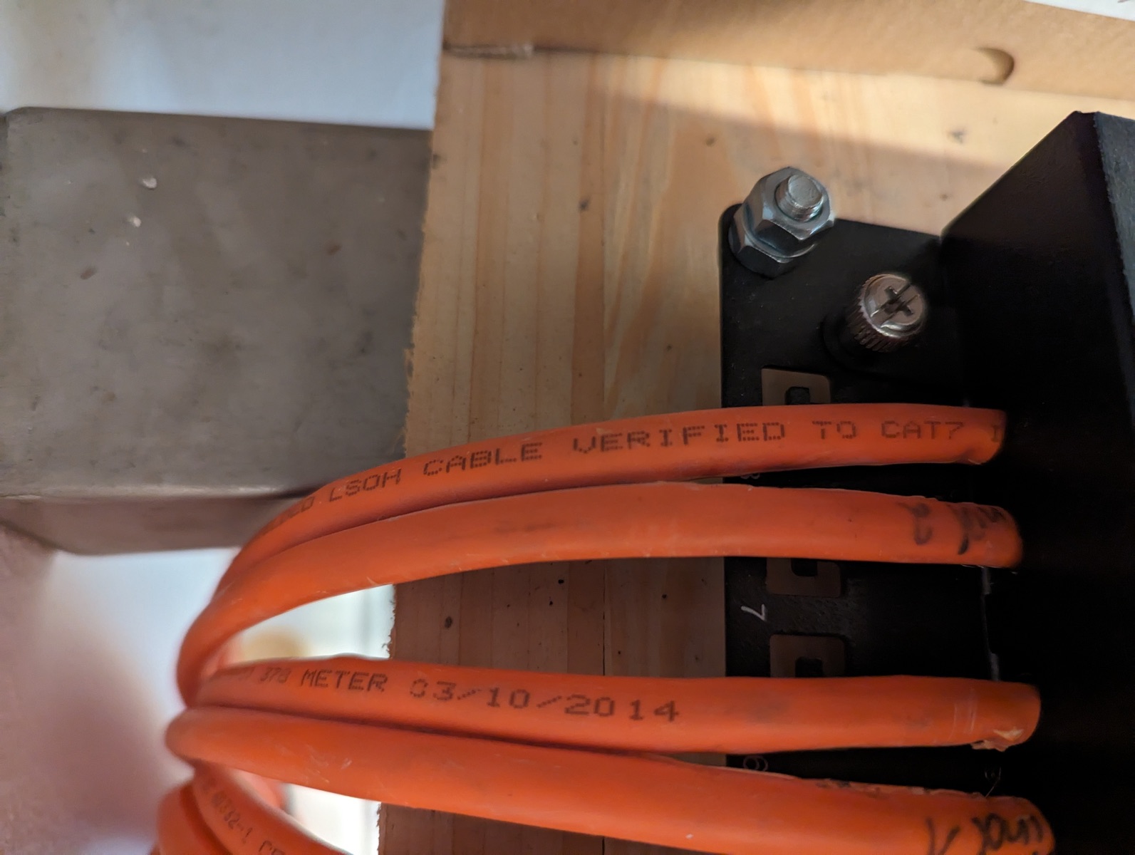

    Die Kabel von der Buchse in den Heizungsraum in den Patchpanel sind die im Anhang.
    Ja genau, das gelbe Kabel kommt aus dem ONT und ist momentan nicht in Gebrauch.
    Wieder richtig, ja. DAs ist das DSL-Kabel.
    Genau. Es wird aber nur in einem Raum die Buchse überhaupt genutzt. (Wohnzimmer)

    So wie es sich für mich darstellt, wird der Netgear über LAN 4 der FB versorgt? Falls das so ist, muss (abgesehen von LAN 1 <-> ONT) nichts geändert werden.

    Zitat von ArcheNoah
    Was mache ich dann mit dem Netgear?
    Nüscht. Denn der wird ja vom Router aus dem LAN4 über das Patchpanel gespeist.

    Vielleicht zum Verständnis.
    Das Patchpanel ist nur die bequeme und sinnvolle Variante, Leitungen zu verbinden. Der Vorteil einer Ethernetverkabelung ist, dass die recht universell ist. Sie kann also auch sehr gut die beiden Adern der DSL-Leitung transportieren.
    Da das optische Signal bei dir bereits auf Ethernet gewandelt ist, kannst du auf diesem Wege zur FB transportieren.
    Hierbei geht es immer nur um den WAN-Teil deiner Verkabelung. Was danach im LAN passiert (hin zum Netgear-Switch etc.), ist davon nicht betroffen.
