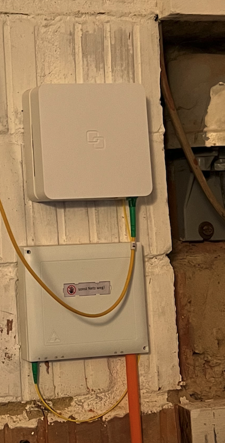

    Hat eigentlich jemand meinen Post gelesen wegen dem HÜP? Bei der Version, die htp verbaut, kommt man nicht direkt an den Auslöser vom Stecker. Nur mit längeren Schraubenzieher oder man öffnet den HÜP.
    Das klingt schon so, dass htp das aktiv verhindern will.

    Verstehe ich eh nicht, warum htp sich da so wehrt. Gerade mit dem Genexis wäre es einfach für alle einen F-Deckel anzubieten und dann wäre die Sache gelöst..

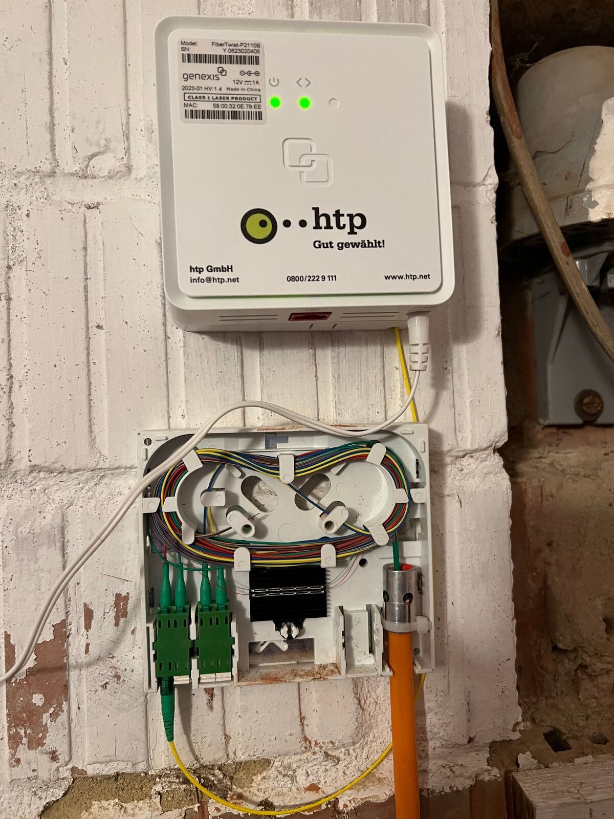

    Jetzt habe ich den passenden Deckel von genexis, einen F2115 Aufsatz. Also Glasfaser zwischen dem Aufsatz und der 5590.

    Die saubere Lösung, wenn man Glasfaser will, ist das Besorgen eines Genexis F2110 oder F2115 Deckels. Man kann den Medienkonverter dann abdrehen und einfach den neuen Deckel draufstecken, welche Glasfaser dann durchreicht. Das musst du dir aber privat kaufen, da htp da nichts machen wird. Kostenpunkt etwa 20 Euro hier: https://ecom2-de.amadys.com/
    Achtung: Das Glasfaserkabel vom Hüp nicht einfach mit Gewalt rausziehen! Der Stecker sitzt dort "tiefer". Man kommt nicht einfach außen an den Stecker ran, um den vom HÜP (LC/APC) zu trennen bzw. die Entrieglung zu betätigen..

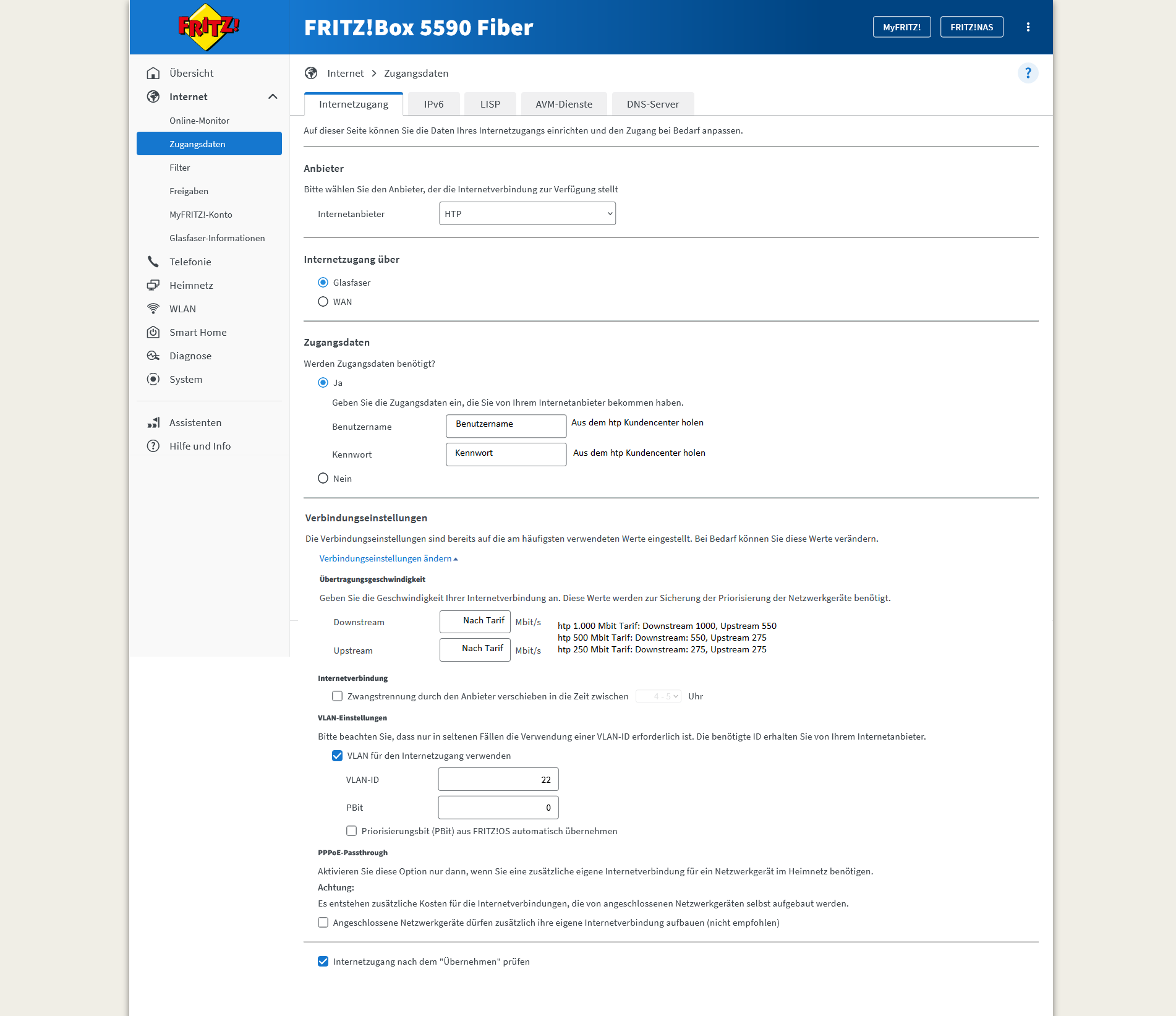

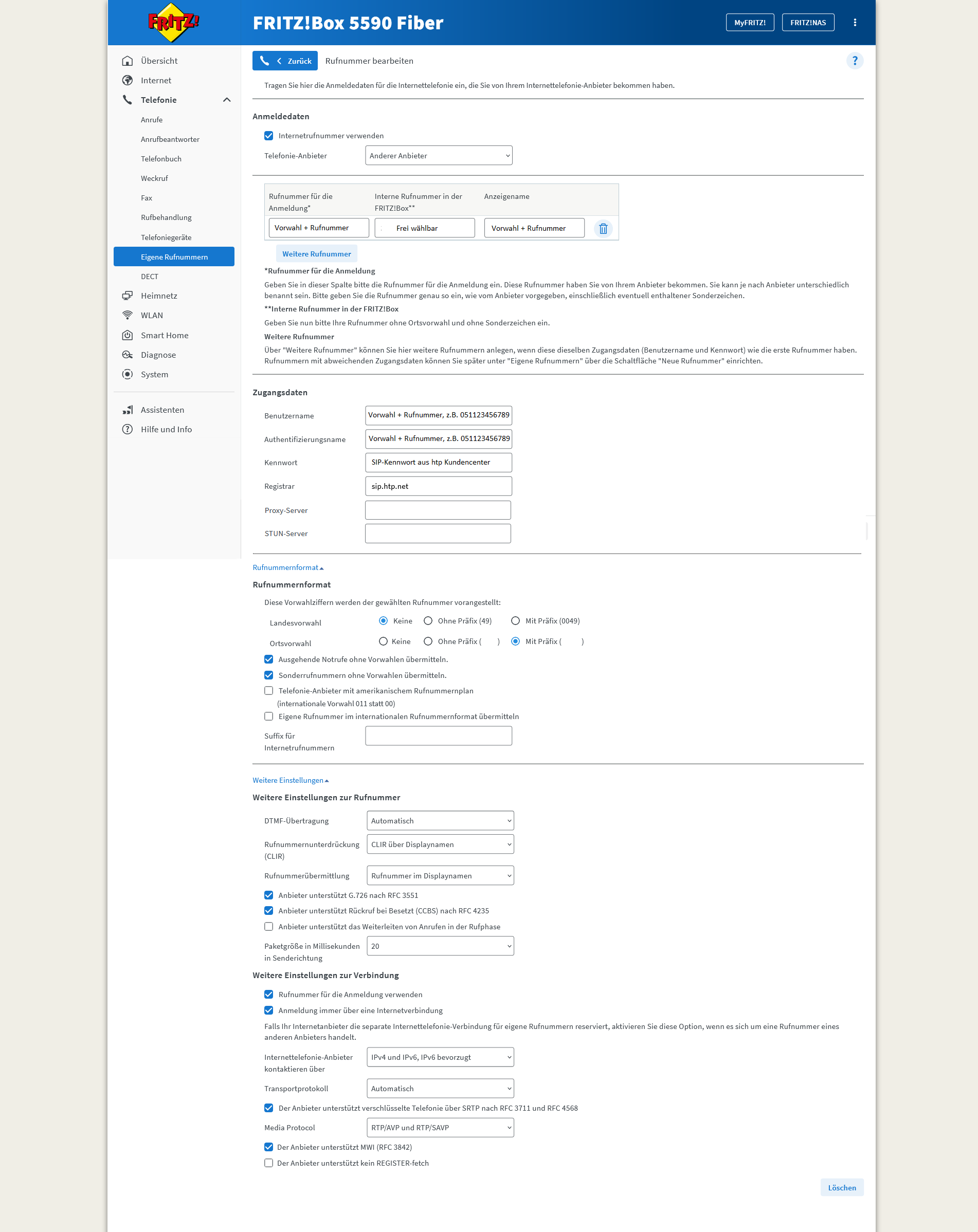

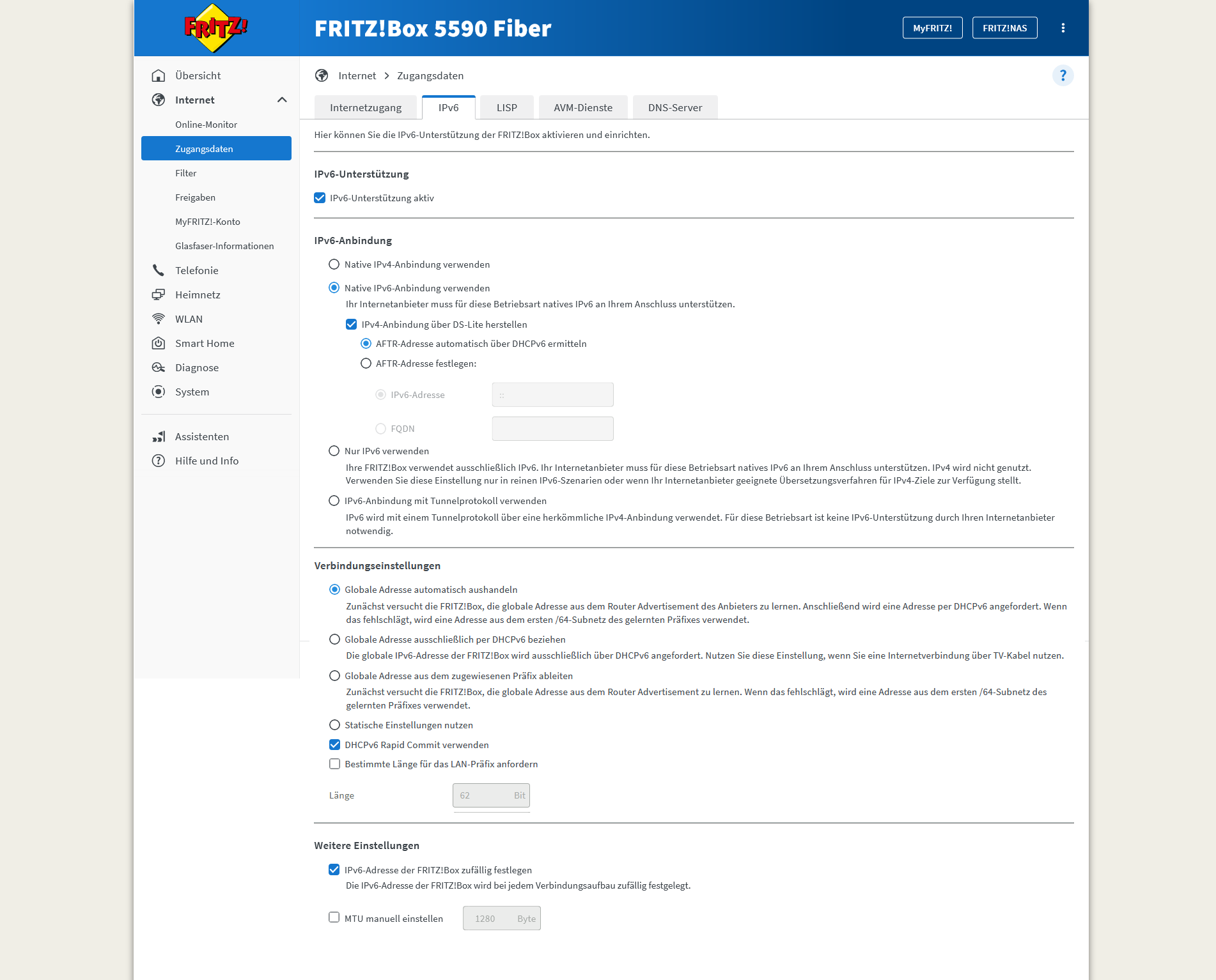

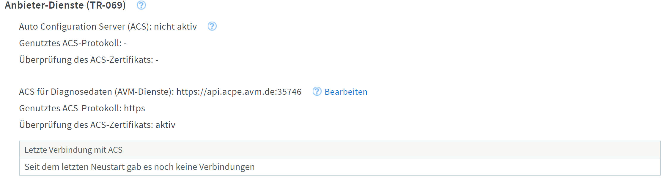

    Die üblichen Daten? Benutzername und Passwort hast du im htp Kundencenter. Das VLAN ist 22.
    IPv6 ist DS-Lite. Es sei denn, du hast per Kundencenter Dual Stack aktiviert. Wenn du nicht weißt, was das ist, brauchst du es auch nicht.
    Ich bin mal so nett und hänge Screenshots an.
    Hinweis: Das Profil "HTP" gibt es nicht in der Auslieferung, das ist ein neues Profil, was ich so benannt habe.
