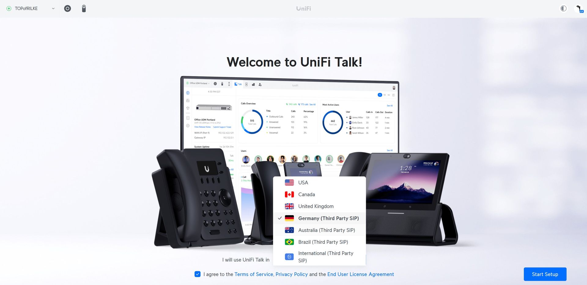

    Telefonie funktioniert auch über die Unifi CGF. Man muss die kostenfreie Erweiterung TALK installieren. Nur DECT hat man nicht onBoard.
