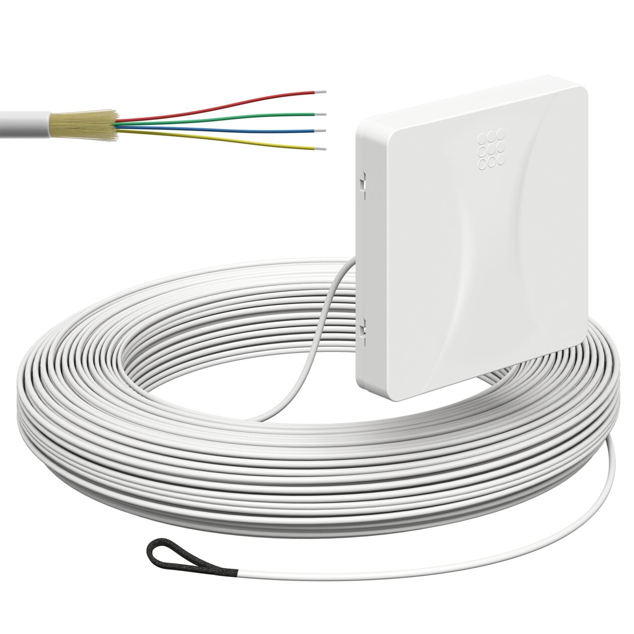

    Im Prinzip brauch ich genau so eine Kombination, nur eben in der 110m Variante..
    Glasfaser-Teilnehmeranschluss, spleißfertig mit vorkonfektionierter Leitung, 4x Fasern, 70 m
    www.kaiser-elektro.de
    Vielleicht hat da jemand einen Link oder kann mir bei der Zusammenstellung helfen :)
