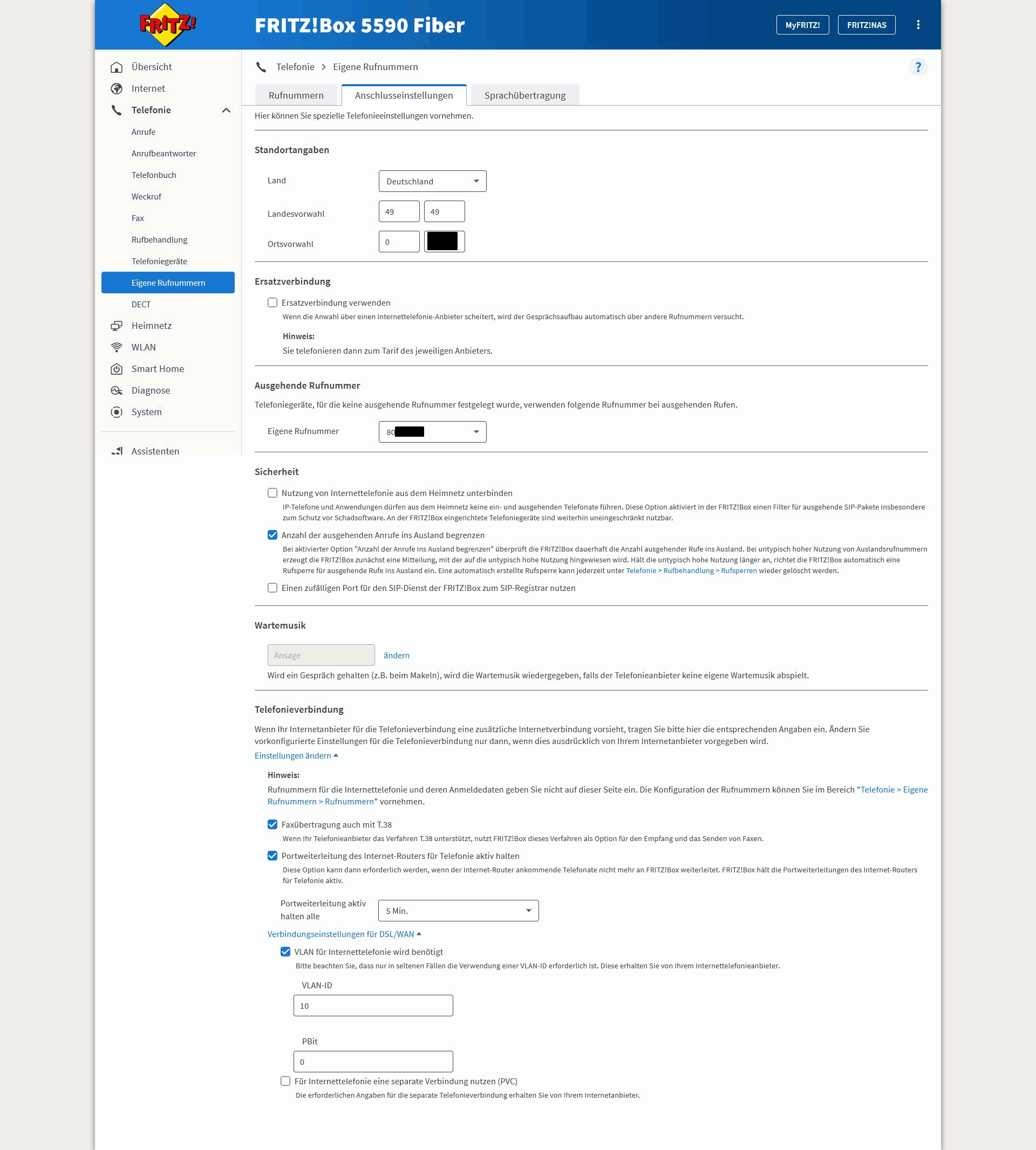

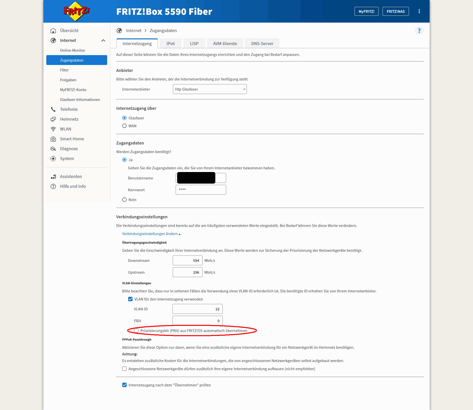

    Was ist Priorisierungsbit (PBit) rot maskiert .

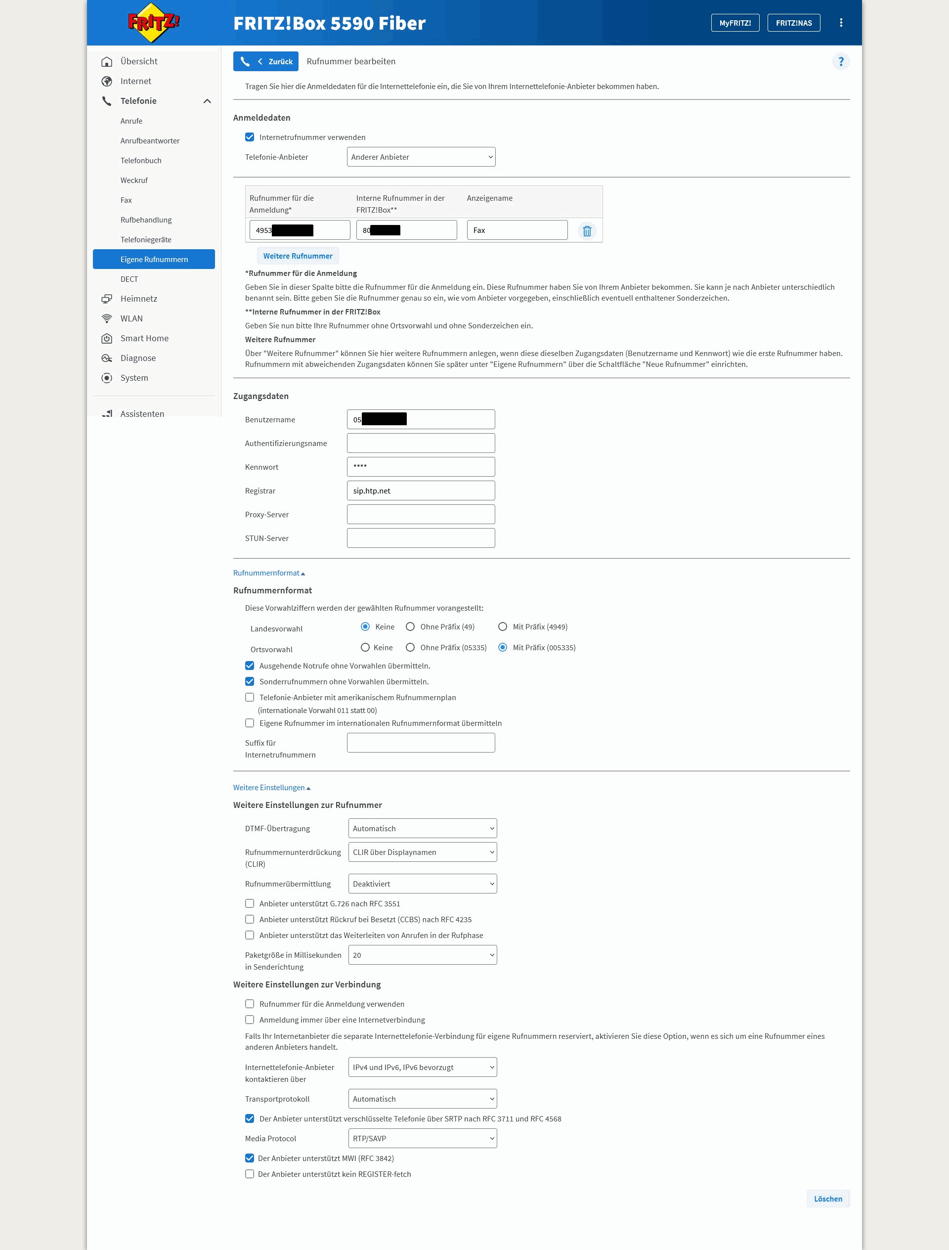

    was muß ich bei der Verschlüsselten Telefonie eintragen ?
    wenn ich im Ort jemand anrufen möchte muss ich die Vorwahl wählen das war früher nicht so .

    htp hat per Standard Dual Stack Lite (IPv4 durch IPv6 getunnelt, WAN hat keine IPv4-Adresse), bietet auf Nachfrage Dual Stack (IPv4 und IPv6 sind von außen erreichbar, kein CG-NAT) an. Kann man selbst per Kundencenter aktivieren oder per Hotline aktivieren lassen.
    htp ist im Gebieten mit Eigenausbau AON. VLAN 22. Zugangsdaten im Kundencenter. Zugriff per PPPoE. SIP-Zugangsdaten ebenfalls im Kundencenter. Telefonie läuft direkt über die PPPoE-Internetverbindung.

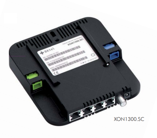

    Ich habe mal eine Hardware Frage zum htp Anschluss.hatbdein Medienkonverter auch 2Fasern? Und wie genau besteht die Verbindung mit der Fritzbox?
    Habe nun frisch nen htp Anschluss und dachte ich kann mir den Medienkonverter sparen und direkt eine Fritzbox anschließen.Jedoch weiß ich nicht,was ich kaufen müsste. Mich wundert es, dass es 2 Fasern sind. grün und blau
    Verbauter Medienkonverter:
    BKtel XON1300.SC -2 Faser
    Gigabit Ethernet Switch mit CATV / 2 Faser Aktives FTTH-Modul XON1300.SC Gigabit Ethernet Switch, 4xLAN, opt. 2,4 GHz cable TV receiver. TR069,…
    netcon.store

    War da nicht was, dass es Provider gibt, die darüber DVB-C mit einer extra Faser transportieren und die Box das dann wandelt?
  • ConiKost
    111
    456
    • 22. Januar 2024 um 22:41
    Korrekt, das ist für Sonderfälle bei htp, wo DVB-C über Glasfaser läuft. Kenne mir leider mit dem ONT nicht aus und ob dann noch AON gefahren wird.
      • 9,17 kB
      • 1.381 × 212
    • 27. Januar 2024 um 12:39
    Welche anderen Einstellungen? In der Fritzbox? Ich würde empfehlen, den Einrichtungsassistenten einmal durchzugehen und dann VoIP einzurichten. Wenn dann noch Fragen offen sind, gibt es
    • Die Online-Hilfe
    • Die Wissensdatenbank
    • Das Handbuch
    • und dieses Forum zum Nachfragen.
    In der Reihenfolge.
