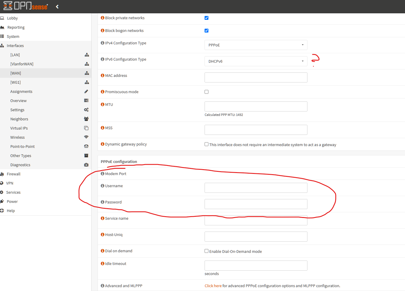

    Das Muss ich dann wahrscheinlich am Tag der Umstellung auf VLAN 7 und PPPOE umstellen, richtig?
    Jawoll.
    Eine feste IPv4-Adresse bekommst du da aber nicht, da ist die Werbung irreführend. Die feste IP ist Bestandteil des Ionos VPS, der beim Business Internet kostenlos hinzugebucht werden kann.
    Zitat von florism
    Die Zugangsdaten erhalte ich dann von 1&1?
    Ja, die kommen per Brief und sind zusätzlich im Control Center neu generierbar.

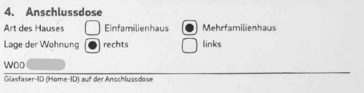

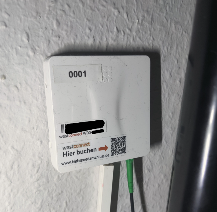

    Es existiert einfach keine Home ID
    Das ist falsch. An der Anschlussdose von Westconnect gibt es sehr wohl eine Home-ID, diese wird bei einer Bestellung auch benötigt. Im Bestellformular sieht das dann so aus:
    Schön ist, das die ID abgefragt wird, die ONT-ID jedoch nicht und so keiner bei E.ON weiß, welches ONT du hast... (Ja, ich hatte schon so meinen Spaß mit dem E.ON Kundenservice..)
    terdt Du müsstest neben deinem ONT eine weiße Dose haben, wo die Glasfaser raus in den ONT geht. Auf dieser weißen Dose sollte ein Aufkleber mit einem Strichcode und darunter Westconnect W00XXXXX sein. Das was mit W00 anfängt ist diese Home-ID. Hast du diesen Aufkleber nicht, musst du bei Westconnect/E.ON nachhacken und hoffen, dass die dir das per E-Mail mitteilen, was anderes bleibt dir da leider nicht übrig. (Denke ich - inwieweit 1&1 diese Information bei E.ON anfragen kann und muss weiß ich nicht))
    Die Anschlussdose und der Aufkleber dürften in etwa so aussehen
    (Ja, der Kabelkanal ist gerade, die Dose schief. Ist auch nicht 100%ig fest. Wurde so von einem Westnetz-Techniker hinterlassen, nachdem die Faser gewechselt werden musste)
