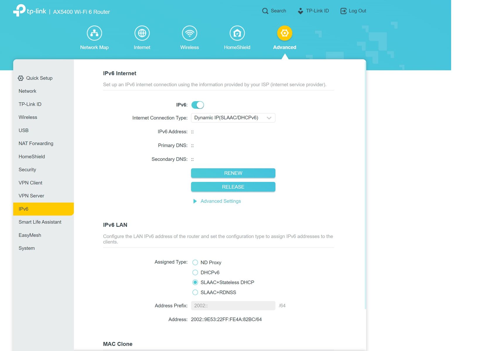

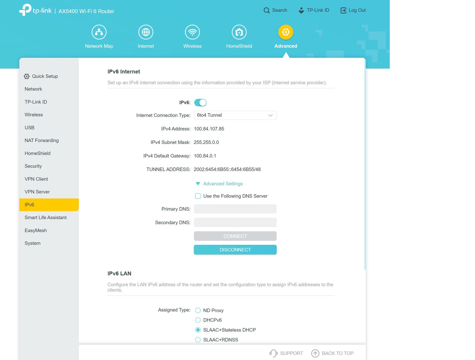

    Hallo, ich habe seit 3 Tagen einen Anschluss von DG, der auch wunderbar funktioniert, allerdings bekomme ich keine ipv6 zugewiesen, wenn ich DHCPV6 einstelle beim abrufen. Stelle ich 6to4 Tunnel ein, bekomme ich eine, die ist aber nicht von außerhalb erreichbar.
    Würde gerne per von von außerhalb zugreifen, wie früher mit meinem Telekom Anschluss, über meine ipv4. Habe aber von der ganzen ipv6 Thematik ehrlichgesagt nicht so viel Ahnung und versuche mich gerade damit zu beschäftigen
    im Anhang sind paar Screenshots
    Als Roter verwende ich einen TP-Link AX5400
    Danke schon mal für eure Hilfe
    Gruß Sascha

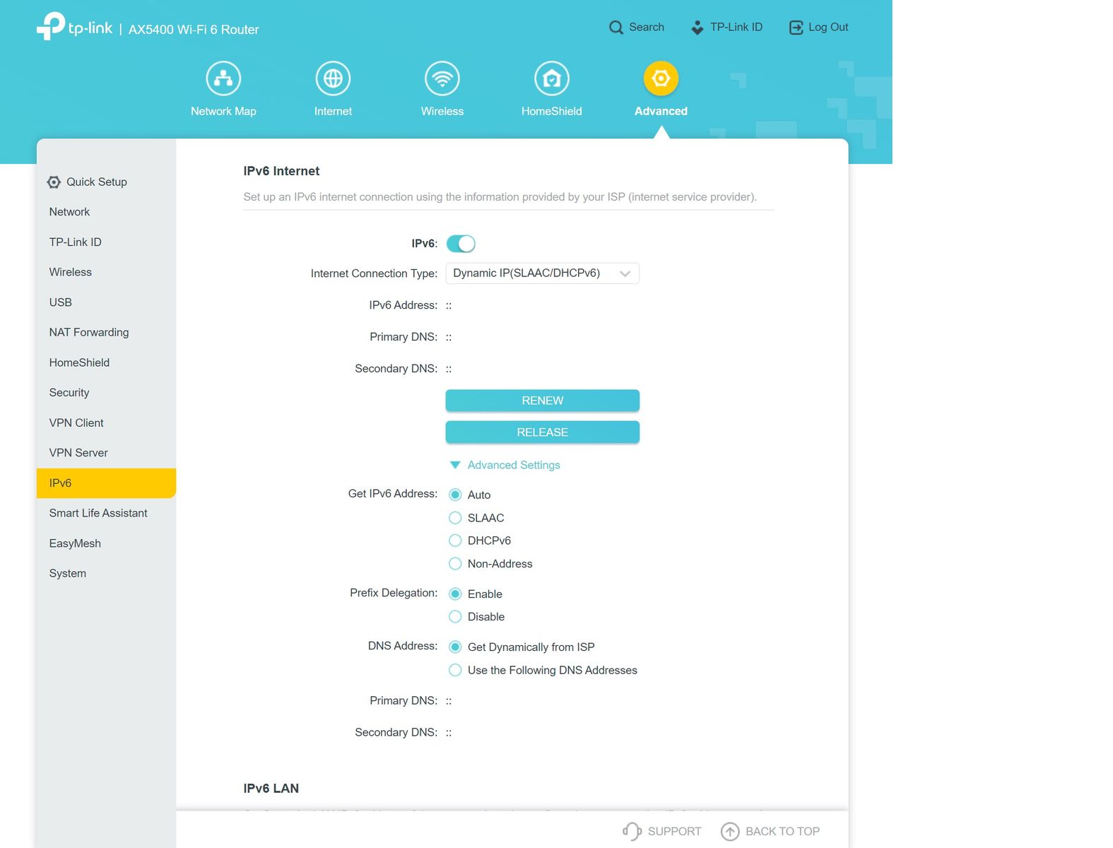

    Danke erstmal, hier noch ein screenshot von den advanced Settings
      • 83,54 kB
      • 1.575 × 1.200
    • 3. Dezember 2023 um 15:34
    So wie das aussieht, kannst du wählen zwischen SLAAC oder DHCPv6. Du brauchst aber SLAAC UND DHCPv6, und bei DHCP auch noch Rapid Commit. Das sehe ich gar nicht.
    Eventuelle Wartezeiten beim Routerwechsel spielen bei dir keine Rolle, oder? Was sagt das Log des Routers zu seinen Verbindungsversuchen? Kannst du einen Paketmitschnitt anlegen, wo man mal sehen kann, was so auf DHCPv6 Ebene passiert?

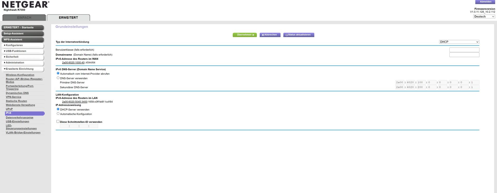

    Muss mal schauen ja, habe jetzt testweise mal einen alten Netgear Router angeschlossen, der bekommt sofort eine ipv6
    Hab auf dem Router auch mal den VPN Server aktiviert, aber leider bekomme ich auch keine Verbindung...

    • 3. Dezember 2023 um 18:12
    ja ist openvpn , direkt auf dem Netgear Router. Er trägt aber in der Konfigurationsdatei auch nur die ipv4 ein. funktioniert aber auch nicht, wenn ich beim Clienten die ipv6 des Routers eintrage....

    Er trägt das in die generierte Konfigurationsdatei für den openvpn Clienten ein.
    Ich nehme die Wan ip v6 Adresse und nein, der Client sitzt an an meinem alten Telekom Anschluss, der noch aktiv ist.
    Aber der Netgear Router war ja auch nur zum testen dran, habe eben gelesen, das man die ipv6 Firewall dort nicht einstellen kann, liegt wohl daran, dass er dort alles blockt. ist ein Netgear R7000.
    Ich denke, ich werde mir einen anderen Router besorgen. Gibt es da eine Empfehlung? Er sollte auf jenden Fall eine einstellbare ipv6 Firewall haben. Fritzbox wollte ich eigentlich nicht.
