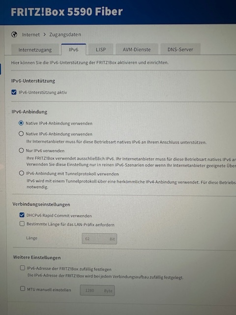

    Ist in der 5590 die IPv6 Konfiguration vollständig?

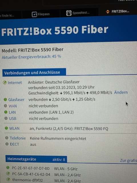

    Hallo HubeBube,
    auch Dir Danke fuer die schnelle Antwort. Wir hatten vor ein paar Wochen mal hier bei uns im Dorf einen Totalausfall der locker eine Woche gedauert hat, bis wieder alles funktioniert hat. Da gab es wohl erhebliche Schäden an der Hauptleitung.
    anbei mal die Konfiguration IPv6 als Bild.
    Traffic Shaper, muss ich googeln. aber falls es die Downstream und Upstream 1000mbit und 500mbit sind, die hab ich eingetragen .
    Vielen Dank

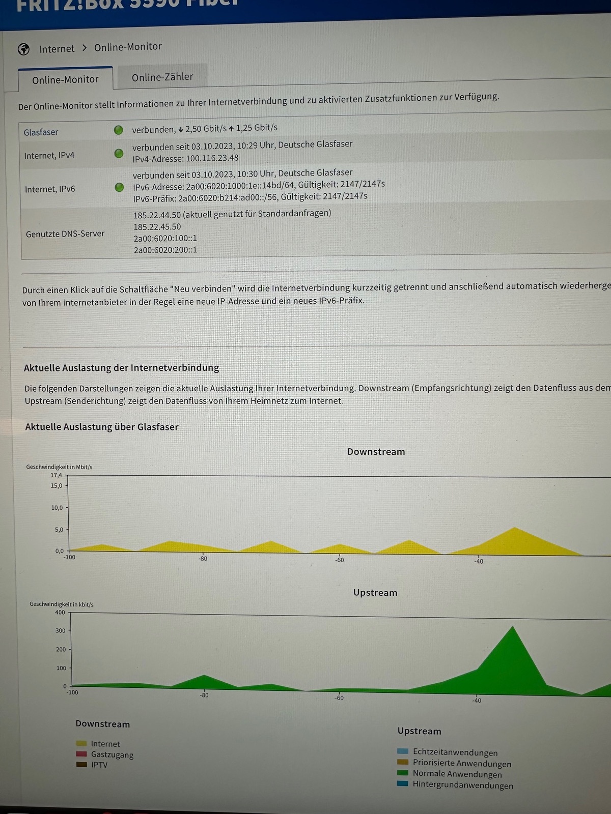

    Es ist also nicht nur dein Laptop, sondern auch andere Geräte betroffen? Das macht es unwahrscheinlich, dass am Laptop was nicht stimmt.
    Was ich bisher nicht gesehen habe, ob du korrekte Adressen (IPv4 und 6) bekommen hast.
    Kannst du das mal im Online Monitor prüfen?
  • tomporcell
    • 3. Oktober 2023 um 12:56
    sieht fuer mich alles okey aus..

    Grundsätzlich sieht das für mich alles gut aus. Es verwundert mich allerdings, das Du den Traffic Shaper (Verhältnis Up- zu Downloadrate) einstellen könntest, da Du "Deutsche Glasfaser" als Anbieter eingetragen/ausgewählt hast? Bisher wurde diese Einstellung nämlich bei dieser Auswahl verborgen und fix auf 1000/1000 eingestellt.

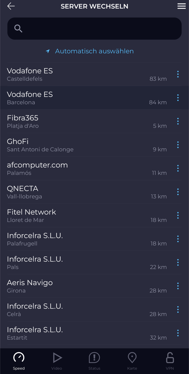

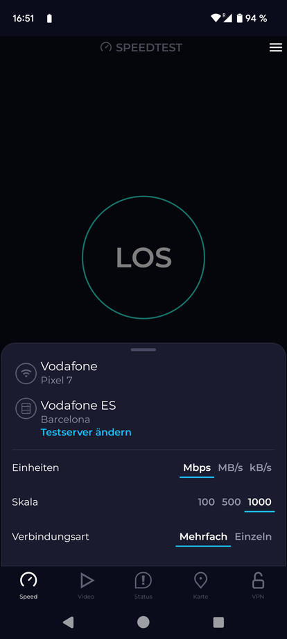

    Was mir spontan noch einfällt.
    Bitte die Speedtests zu Servern gezielt im Ausland wiederholen, auch ruhig mal weiter weg.
