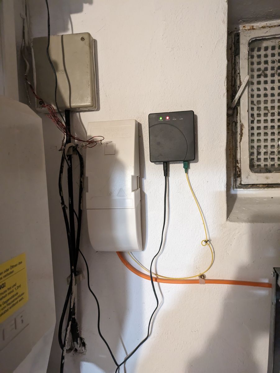

    Am besten machst Du mal ein Foto von der installierten Technik und teilst dies mit uns.
  • Internetsuchender92
    • 24. November 2023 um 18:51

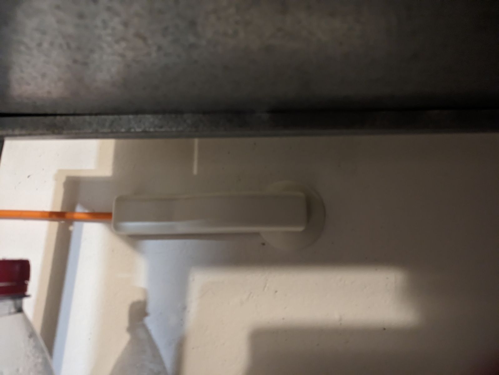

    So sieht das ganze derzeit aus

    Das schwarze Kästchen ist der ONT (DG bezeichnet den als NT). Auf der Seite, die zur Wand zeigt, ist die Serial abzulesen. Diese beginnt mit ALCL. Diese solltest Du nicht in Facebook oder Twitter, sorry X, veröffentlichen. Jedoch ist dies ein Merkmal mit dem der Anschluss zugewiesen werden kann. Diese Seriennummer kannst Du dem Support mitteilen. In der Tat sehe ich da keine Notwendigkeit einen Techniker hinauszuschicken.
    Die rote Alarm-LED sagt lediglich, das dieser Anschluss nicht aktiviert ist.

    Der ONT wurde bereits beim Vorbesitzer installiert. DG verschickt diese Hardware nicht, sondern diese wird von dem Installationsteam angebracht und aktiviert. Durch den Eigentümerwechsel bedingt wurde der Anschluss wieder deaktiviert. Ein erneutes Durchmessen wäre natürlich sinnvoll, jedoch ist der ONT kein dummer Medienkonverter, sondern durchaus in der Lage die Sende- und Empfangsleistung dem Provider zu übermitteln.
    Die Bekanntgabe der Serial dem Support gegenüber sollte zu einer schnelleren Lösung als das Warten auf den Nachanschluss führen.
