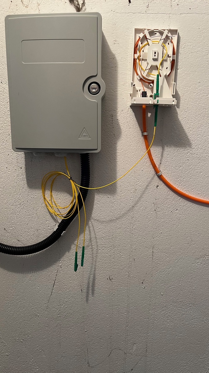

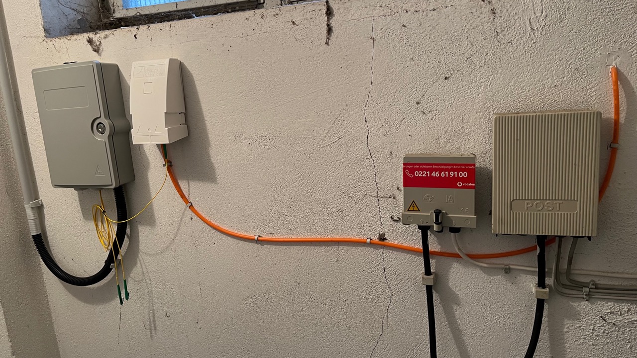

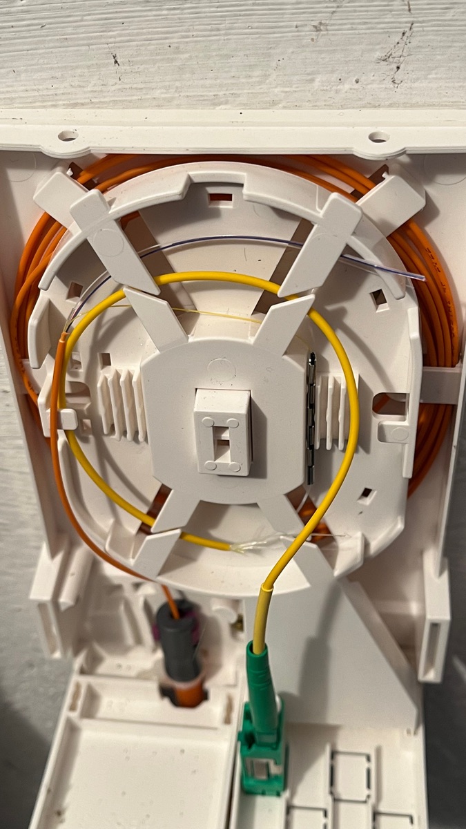

    So, nun ein paar Fotos:
    So sieht es im HÜP der DG aus. Eine der wenigen Fasern ist an einem Pigtail angespleißt, dieser geht zum Multi-HÜP und von dort zu meiner Wohnung.
    Die dünne gelbe Faser ist wohl meine. Man sieht im letzten Foto meines Erachtens noch zwei (?) weitere Fasern. Könnten diese für die Wohnung obendrüber verwendet werden?
    Oder ist davon auszugehen, dass erst noch ein weiteres GF-Kabel eingblasen werden muss?
    Wahrscheinlich sind es mindestens noch drei weitere Fasern, die für andere Anschlüsse verwendet werden können.
    Bei der Montage wird der Monteur sicher fluchen, da keine Reserve Länge in der Spleißkassette vorhanden ist, wahrscheinlich muss er deinen Anschluss dann nochmal abstecken um an den anderen Fasern arbeiten zu können.

    das orangefarbene ist die Zuleitung von aussen, da sieht man auch dass noch ein Bündel mit mehreren Fasern drin liegt (vermutlich 12). Das gelbe ist ein Pigtail und diese haben nur eine Faser, das ist auch vollkommen ausreichend da das Pigteil an der anderen Seite einen Stecker dieser klemmt in einer Kupplung wo dann Deine Endleitung angesteckt wird...
    btw: gut sieht dat nich aus... wir bauen mit ca 120cm Reserve Faser in der Kassette
    Edith sagt: ich glaube es ist ein 4 Faser Kabel, wenn man mal in das letzte Foto zoomt, sieht man imho ein "4F" auf der linken Seite

    Das mit den 4 Fasern denke ich auch. Ich sehe "meine" Faser in gelb, eine helle und eine dunkle. Die vierte ist mir nicht bewusst untergekommen, wird aber da sein. 12 sind es auf keinen Fall.
    Jedenfalls sind 4 genug, um zwei Parteien im Haus zu versorgen und für jeden noch eine reservefaser in petto zu haben.
    Na ja, Reservekabel ist ja jede Menge vorhanden (orange Spule). Nur die herausgelöste gespleißte Faser ist halt extrem kurz. Um eine weitere Faser einspleißen zu können, wird man meine Verbindung kappen müssen, denke ich.

    LWL FarbcodesDas mit den 4 Fasern denke ich auch. Ich sehe "meine" Faser in gelb, eine helle und eine dunkle. Die vierte ist mir nicht bewusst untergekommen, wird aber da sein. 12 sind es auf keinen Fall.
    Interessanter Farbcode der Fasern... kenne ich so gar nicht dass die Gelbe Faser die erste beschaltete Faser ist: LWL-Farbcodes
    4 sind auf jeden Fall genug für 2 WE
    Reservekabel ja, es ist aber nicht abgesetzt. Wenn Dein Nachbar jetzt angeklemmt wird, muss der Spleiß gebrochen werden, dh. Ausfallzeit bei Dir.
