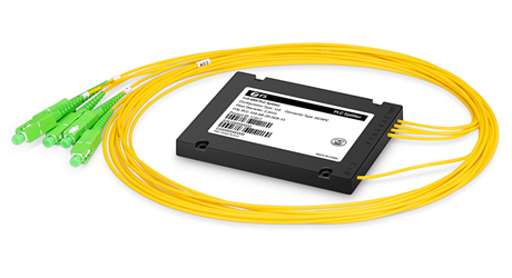

    Was mir nicht ganz klar ist: Man müsste ja die Eingangsfaser auf eine Art Y-Stück speißen, um das optische Signal auf zwei Ausgangsfaser aufzuteilen. Geht sowas?
    • 1. November 2023 um 19:12
    Na klar, das ist genau das, was ein optischer Splitter macht. Natürlich sinkt dann die Stärke des Signales.

    Einen Splitter würde ich nicht verbauen, da die zusätzliche Dämpfung von ca. 4dB ggf Probleme verursachen kann. Nachdem aber vermutlich nicht täglich die Fritzbox/ONT zwischen Keller und EG wechselt, dürfte bei Bedarf umstecken die einfachste Lösung sein.
