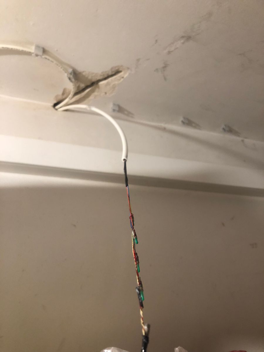

    Von meiner Seite ein Update:
    also, wenn man bei den Kaiser Gf-TA den mitglieferten "Kabelschlauch" als Schutz während des Einziehens entfernt und stattdessen die Stecker an der Zughilfe (z.B. mit dem Kevlargarn aus einem anderem Glasfaserkabel) befestigt, dann passt es gerade so noch durch das 7x1,5 Mikrorohr - also es ist unter 4mm! Das Rohr sollte keine blöden Kurven haben.
    Man muss halt extrem vorsichtig vorgehen und so würde das kein professioneller Monteur machen, aber es ging!

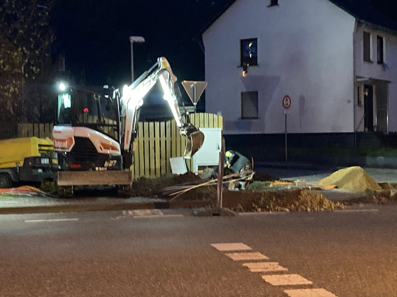

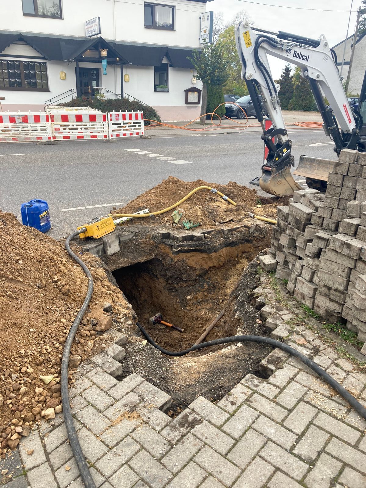

    Hey. Wollte nochmal ein Update geben. In der Straße scheint es weiterzugehen. Erst stand ein Baustellenschild über Tage und war dann wieder weg, dann kamen die eigentlichen Arbeiter und das Schild kam gerade so noch rechtzeitig bevor man die 1,5m erreichte
    Spät abends war man noch fleißig
    Es war weiterhin niemand zur Besichtigung da. Ich gehe davon aus, die Tage steht der Einblastrupp für das Außenkabel wieder einfach so vor der Tür (aber so what - ich bin froh das hier überhaupt ausgebaut wird). Im Haus habe ich jetzt ja die Kaiser Gf-TA Dosen. Je nachdem was mir die Glasfaserplus jetzt an die Kellerwand packt, werde ich selbst noch einen 8-12 Faser Gebäudeverteiler setzen, damit der Abschluss der Gf-TA Zuleitungen sauber ausschaut.

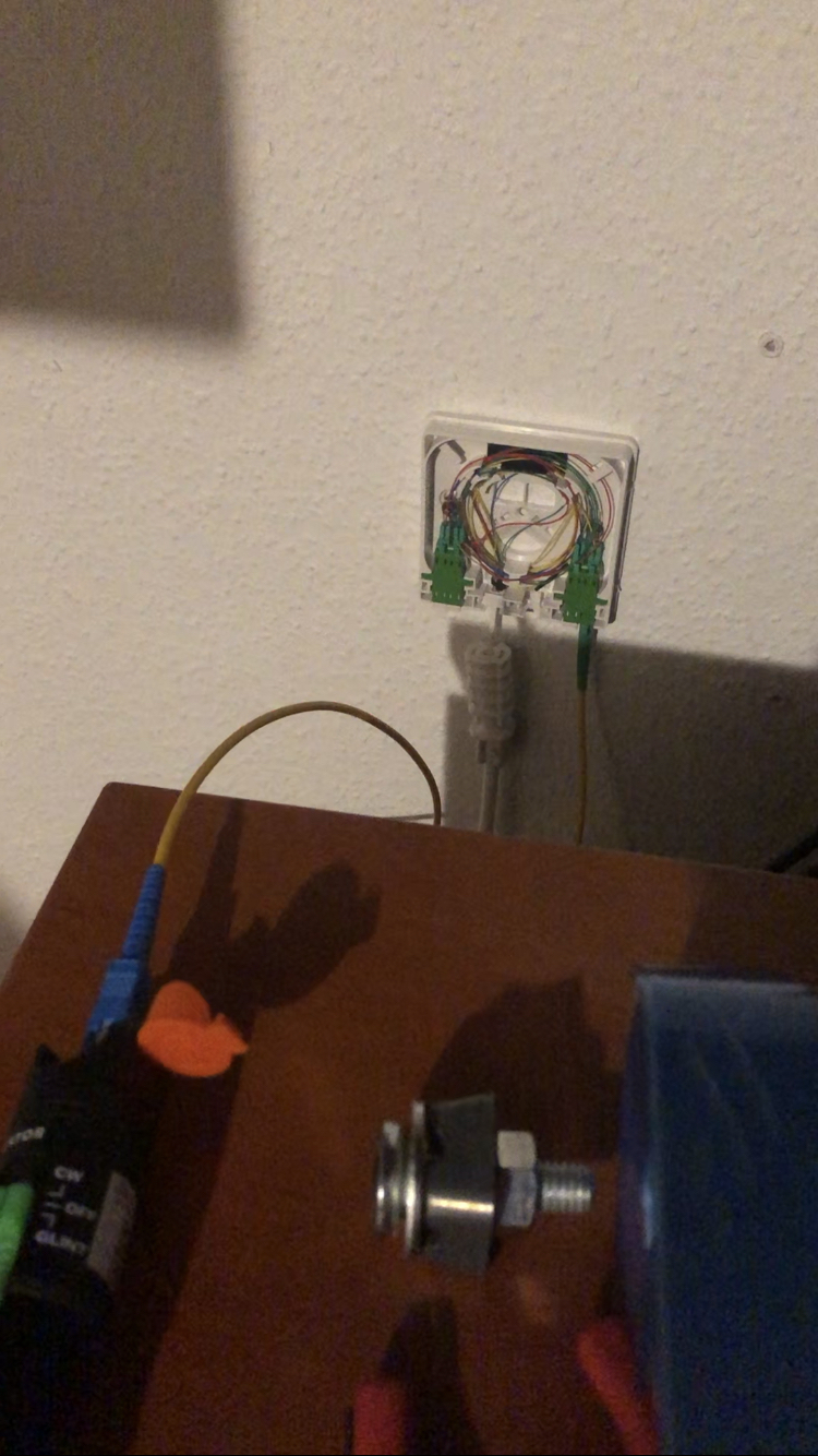

    So sehen die Kaiser Gf-Ta-Dosen an den Wunschorten im Haus aus:
    So geöffnet:
    Von dem einziehen habe ich dieses Bild, in der Mitte der längere Strecke. An die Faserköpfe habe ich einen kleinen Faden gebunden, so dass die Köpfe nicht hängen bleiben können beim Einziehen mit einem Kati Blitz Mini. Natürlich muss alles gut mit Gleitfett eingeschmiert werden und immer sehr vorsichtig ziehen!!
    An der Kellerwand gibt es vorkonfektionierte LC-Stecker, die dann in die Gf-Ta oder den Hausverteiler angeschlossen werden können.
