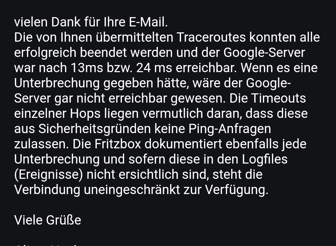

  • Internet ist da aber manchmal "klemmt" die Verbindung
    • Cpt.Murdock
    • 10. Oktober 2023 um 12:00
    Das ist die Antwort vom Support.

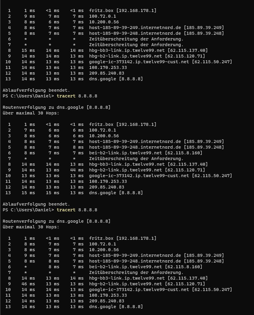

    • Cpt.Murdock
    • 9. Oktober 2023 um 20:01
    Das sieht tatsächlich nach einem Providerproblem aus. Das hatten wir vor kurzem so ähnlich.
    Hast du das ONT mal neugestartet? Wird es dann temporär besser?
    Es ist auch nach einen neustart des ONT immer mindestens an 7. Stelle eine Zeitüberschreitung.

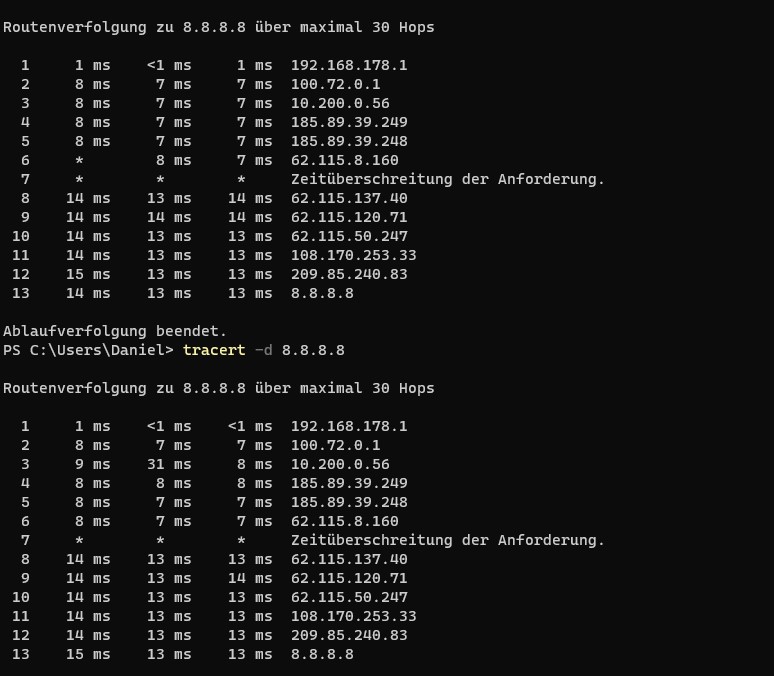

    • Cpt.Murdock
    • 9. Oktober 2023 um 19:08
    So mit Fehlern. Denke liegt also nicht an mir ? Interpretiere ich das richtig ?

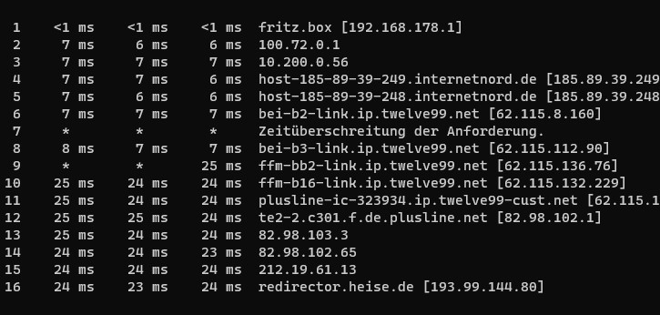

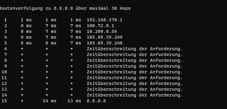

    • Cpt.Murdock
    • 9. Oktober 2023 um 18:42
    So schaut es im normal fall aus. Habe die Fritzbox eben mal aus gehabt und dann wieder gestartet. die switches waren auch aus und hab sie dann auch mal nacheinander hochfahren lassen.
    1. Screenshot. Nach dem Neustart. alles ok mit der Verbindung
    2. Screenshot. Internet Seiten laden langsam oder gar nicht. dann war die Verbindung kurz weg
