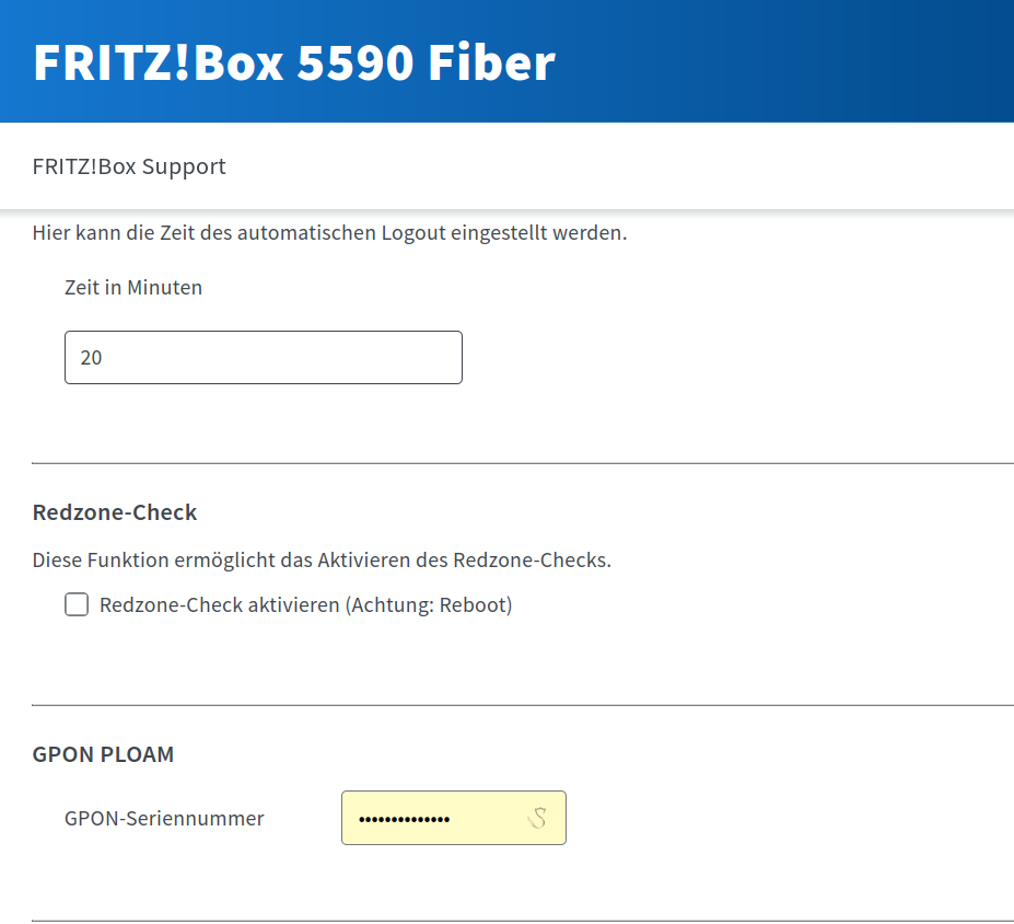

    • 17. Oktober 2023 um 14:28
    Also in der 5590 heist sie doch so wie du sagst ;)
