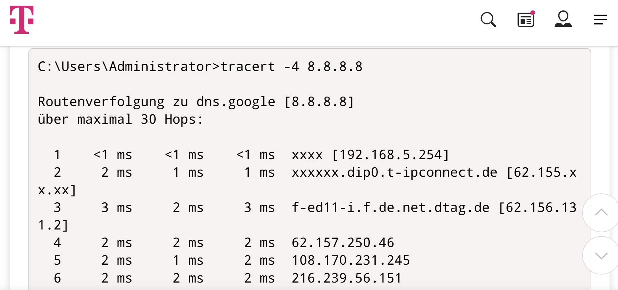

    Anbei übrigens mal ein Screenshot eines Telekom-GPON-Anschlusses.
    Gut zu sehen ist die geringe Latenz zum ersten Hop außerhalb der eigenen vier Wände.

    Natürlich können auch Infrastrukturkomponenten im 100er CGNAT Adressbereich liegen. Ist hier bei der DG auch so. Was anderes hab ich auch nie behauptet. Ist für das Problem aber auch völlig irrelevant.
    Denn genauso sicher ist, dass der Hop 2 aus dem Traceroute lokal beim Kunden ist. 1 ms mit GPON und einigen Switches dazwischen: Never. Im Leben nicht. Nicht mal bei AON. Die 1 ms sind im ersten Switch im PoP schon Geschichte, und da bin ich noch längst nicht beim ersten Router. Im Trace von Edding sind es auch 4 ms, und das klingt schon eher machbar. So ist es in allen anderen Traces auch.
    Wenn die Adresse nicht die WAN Adresse der Fritzbox ist, dann ist der ONT bei ihm ein Router. Das ist so sicher, wie das Amen in der Kirche. Die Probleme fangen vor dem ersten Infrastrukturhop an.

    • #69
    Siehe GPON-Screenshot Telekom.
    Absolut im grünen Bereich.
    Nee, dip0.t-ipconnect.de ist die WAN Adresse des Kundenrouters. Das war bei mir auch so bei der Telekom als ich noch V-DSL hatte :)
    Wo ist der traceroute gemacht worden? In einem Browserfenster mit T Symbol? Ob das wirklich ein regulärer Heimzugang war ...
    Wie dem auch sei, ich wiederhole die Frage: Warum löst eine Neuverbindung das Probleme? Solange niemand eine sinnvolle Erklärung liefert, die das Phänomen in der Infrastruktur sauber erklärt, glaube ich nicht, dass es in der Infrastruktur liegt. Im Heimnetz findet man dafür relativ einfach Erklärungen.
