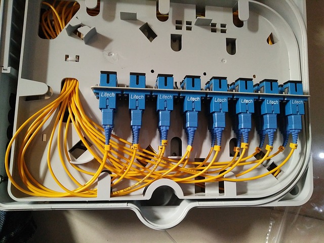

    Leider sieht es so aus, als ob der Vermieter dich noch blockieren kann:
    Hilfe! Mein Mieter will einen Glasfaseranschluss!
    Immer mehr Mieter – auch von Wohnraum – arbeiten in ihren Wohnungen oder nutzen Internetdienste, die eine hohe Bandbreite erfordern. Glasfaserausstattung ist
    www.lewento.de
